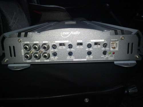

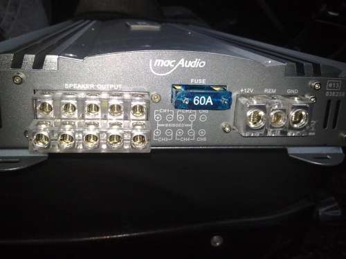

Egy kis tanács kéne!
Írjátok meg légyszi pár sorban, hogy az erőlködőt hogyan kössék be.
Blaupunkt Hamburg fejegység, Kicx ALQ-6.2 komponens szett, JBL CS 1204 láda, mac Audio MPX 5000 5 csatornás erölködő
Küldök képet az erősítőről!https://www.drive2.ru/l/4899916394579147284/
