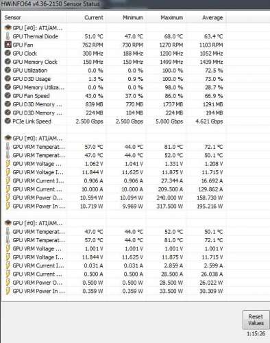

Bale_E: 2500K@4,6 1,28V-on, EK szupermaci blokk, alaplapi VRM, 290X , EK DCP2.2@ 5V
Mindezt hűti egy EK 280XTC radi 2 db 14-es gelid pwm venti, amiből az egyiket a cpu vezérel(5x fokos a cpu, kb 55%-on megy) , másikat a gpu, képen látszik meddig tekeri.
Többet is ki lehetne belőle hozni, de nekem a csend többet ér mindennél. Ja és nem szeretnék batár gépet, óriás/sok radival. Ez matx rendszer, de így is nagy, nagyon birizgálja a fantáziám az itx-re váltás, persze vizezve. -

Nem beszélve a tervezetthez képest jóval nagyobb terhelésváltásokról, áramerősségekről. Szóval jobb ésszel. Bár az az érdekes, a kövér plusszfesz ellenére nem evett olyan sokat a GPU nálad, ezt nálam egy 1100/1400Mhz, +44mv is túllicitálja Valley alatt.... [link]
Érdekes, hogy ennek ellenére ilyen meleg lett levizezve is... Bár a maximumon azért látszik, amiről beszélek, 240W csak a GPU-nak, az azért durva. -
Ghoula
Kis érdekesség, +100mV, 1,21 körülire droppol, 1200/1500 Serious sam3 kb egy óra alatt ezt produkálta a gép:
A VRM delta víz ellenére is megszalad, szóval én inkább azt mondanám, nem (feltétlen csak) a 85+ GPU hőfokkal ölöd meg a kártyát, hanem ha ész nélkül tolod neki a feszt és ekkor még jobban terhelődik a vrm, és a többi környező alkatrész. (+100mV fölé még vízzel sem szívesen mennék, ez még szerintem belefér)
És mondjuk ha ez mellé még profilozol, és ahogy kilépsz, vissza alap feszre, még kevesebb idle terhelés, és a forrasztásaid hamar feladják.
