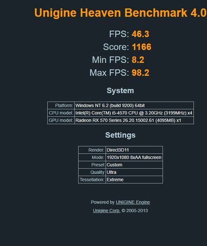

Beraktam a Sp. rx 570 -itx -et a gépbe. Csináltam gyors egy gyors tesztet Unigine Heaven-el és azt tapasztalom, hogy a min fps kevesebb, mint egy rx 460-on. Ez mitől ilyen kevés? -

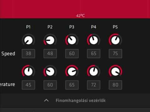

Azt vettem észre, hogy játék közben amint eléri a 79-80 fokot a gpu (automata venti szabályozás közepette) elkezdi eldobálni a 78 fokig stabil 1244mhz órajelet.
Gondoltam beállítom wattmanba manuálisan a fan profilt mert 79 foknál keveseltem a 48%os venti fordulatot.Az alábbi beállítással kb 71-72 fokig melegedik és stabilan tartja az alap 1244mhz-t!!
Sajnos így nincs 0ás fordulat de legalább hűvösebb a kártya jóval.
Jó így vagy van jobb beállítás ennél. Nincs rutinom.
Várom a segítséget ;) ! -
