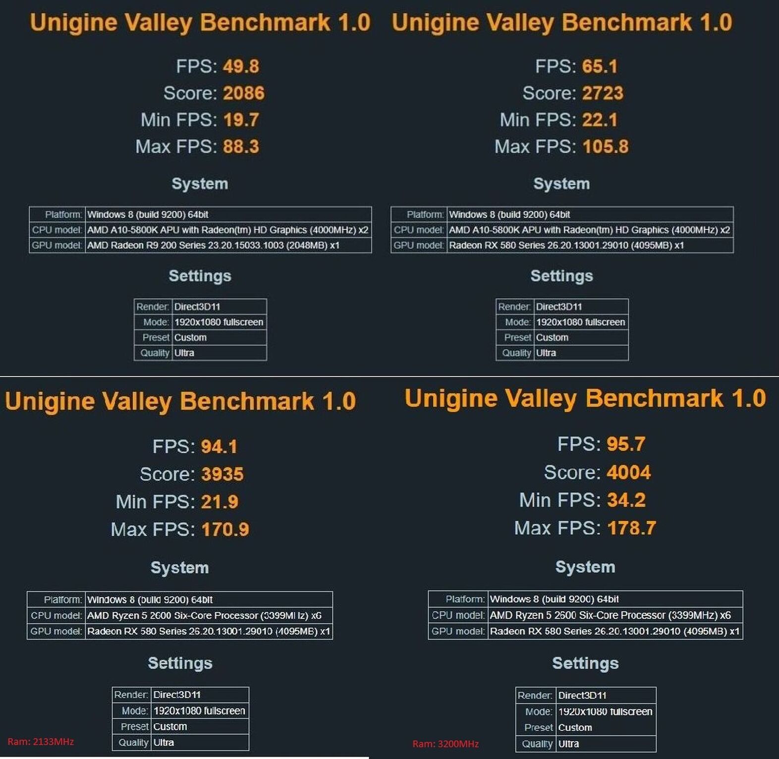

zodo
Mint említettem nem szoktam tesztelni és lehet ez is csak véletlen de alap 2133MHz és emelt 3200MHz memória sebesség mellett is van némi javulás.
Képen az alsó kettő az új konfig, bal oldalt alap és jobb oldalt az emelt sebességgel. -
