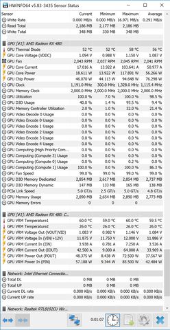

Plasticbomb
Lacccca87 #25569 üzenetére
Hjaaa.okok.
Megtörtént, ugyanaz a szitu.
HWInfo-t a GPU teszt inditása után reseteltem, hogy csak a teszt alatt felvett értékek látszódjanak.
Mondjuk, az újabb drivereknél, amikor bent van a VEGA nem mutatja a VRM részt, de most ott van, az közelében sincs a túlmelegedésnek...
+50 PowerTarget és max ventin van, OverDriveNToolal beállitva, hogy ne azok fogják vissza, és ne is a Wattman hülyesége legyen.
Ha a Max Tempet állitom, mondjuk leveszem 40 fokra, akkor a kártya bedroppol, hogy 40 alatt maradjon, ha felviszem 60ra, nem éri el, 56on droppol most (val 55 értéknél).
Lacccca87
Plasticbomb #25568 üzenetére
Nem megcserélni hanem a Vega-t vedd ki csak a 480 legyen bent.
Plasticbomb
Lacccca87 #25567 üzenetére
A hűtést már rengetegszer leszedtem, visszaraktam, érzem rajta, hogy viszi át a meleget, ott nincs gond. VRM is bordázva, hátlap is rajta (Meglepő egyébként, de a hátlap is rengeteg (nem tetemes, de langyos) hőt szállit el, eljutok oda, a vegara is fel kéne applikálni...), a kivétel, és a VEGA helyére berakással csak az a gond, hogy nem fér el. A CPUn egy Be Quiet Dark Rock 3 Pro van, a kártya PCB és a CPU hűtő között van kb másfél/két centi hely, inkább egy/másfél, a hátlap meg két és fél centi minimum... Ezért nem buheráltam még fel a VEGAra ezt a hátlapot, pedig oda is elkélne... Ehhez a művelethez már kéne vagy egy x16-x16 riser vagy egy vizhűtés a CPUra.
Lacccca87
Plasticbomb #25566 üzenetére
Érdemes lenne megnézni hogy ha kiveszed a Vega-t akkor mit csinál.
Illetve azt sem ártana megnézni hogy a hűtés rendesen rajta van-e. -
