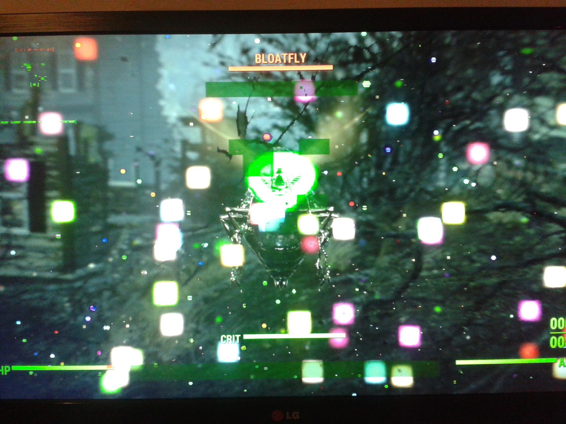

bajzal
#41289
Nem hőmérséklet, az biztos!
Viszont, az is biztosnak látszik, hogy erősen köze van a Tesselation-hoz, mert elindítottam a Metro L.-ot, és hibátlan volt, viszont abban ki volt kapcsolva a Tesselation, amint bekapcsoltam, jött is a hiba, kikapcsolva megszűnt!
No most van a Ccc-ben is olyan opció, hogy Tesselation ki, de arra nem reagált, ugyan úgy hibázott.
