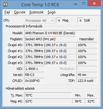

Beretvás #25677 üzenetére
22C van a szobában és bent tartom a gépem. Most küldtem rá a Prime95-öt 52C-nál megáll, nem megy feljebb. Viszont előbb tévedtem, nem 1.45v-on van hanem 1.4-en csak elfelejtettem, rég állítgattam már
CoolerMaster Hyper 212 Evo, Cm házhűtő ... Ha lennt van a ház oldala és filmet nézünk a gépnél barátnőmmel néha fázni szokott este
(sarokba van a gép és a hűtők tolják rendesen a levegőt)
csabika0001 #25675 üzenetére
Mi ertelme? 65-ig birja siman, nekem telen 3.8ghz-en (1.45v) max 50-53C prime95 alatt.

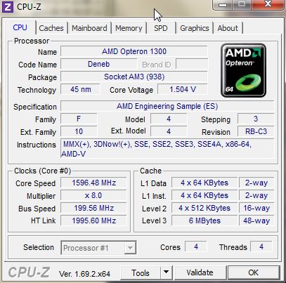

rgranc
miresz #21713 üzenetére
Egy két éves hozzászólásra reagálok: miresz futott ebbe bele egy overclockolt processzorral. Én viszont még Oliverdától vettem egy valódi négymagos 965 BE-t (GPU-limit miatt soha nem volt túlhajtva sem). Ma WoT közben gyanúsan alacsony volt az FPS, természetesen azt hittem azonnal, hogy kezd tönkremenni a videokártya, muszáj lesz végre újat venni, viszont ahogy vizsgálgattam a beállításokat, észrevettem hogy a CPU működik nagyon alacsony sebességen, sőt valaki ki is cserélte tegnap óta:
A gép újraindítása nem segített, egy BIOS resetet nyomtam, az hozta rendbe:

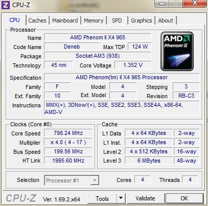

Sz.L.
letepem #25638 üzenetére
Talán segít, nálam:
BIOS-ban C&Q: on
Windowsban:
Power options:
1. Balanced: Minimum processor state: 100%, Maximum: 100%
2. Power Saver: Minimum processor state: 5%, Maximum: 100%Én manuálisan kapcsolom. Csak a játékok esetén használom a "Balanced"-et (ami egyébként itt nem kiegyensúlyozott, hanem inkább a max teljesítmény funkciót tölti be)
A power saver funkciónak működnie kell! Nézd meg nem e fut valami progi a háttérben.
Szerintem az Overdrive-ot uninstalláld, nem sok mindenre jó és a menüpontot is visszakapod

letepem
Az lenne az én problémám, hogy amióta felraktam az Overdrive-ot azóta nem veszi vissza az órajelet a proci. Eddig 800-3400-ig skálázódott (phenom ii x4 965 c3). Mi lehet a probléma? CnQ be van kapcsolva biosban.
Fontos lenne hiszen gyakori, hogy idle-ben megy a gép így felesleges a 3.4Ghz.Köszi előre is,
