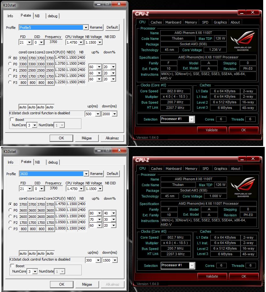

zuzu000
Na szóval. K10Stat-tal próbálgattam állítani a frekvenciákat/feszeket. De újraindítás után ez eltűnik, megint el kell indítani a programot és az apply-ra kell menni. Nem lehet ezt valahogy lefixálni? A legrosszabb az, hogy 1.4750V-ra teszi fel alapból. Pedig a biosban is fix 1.3V-n van. Miért lehet ez? CnQ kikapcsolva.
#68216320
#68216320 #24884 üzenetére
Na, a tegnapi órajel kergetés közben kiderült, hogy 1.525V-ot kell adnom a 965BE-nek, mert nem teljesen stabil. Ez droppolás után kb, 1.46-1.5V körüli tényleges fesz.-t jelent, bár nem tudom melyik program mérésének hihetek. Hőfokkal nincs gond, IntelBurn alatt max. 53fok, prime95 alatt még annyi sem. A neten olvasgatva 1.55-1.6V maximumot említenek amit lehet még használni, de úgy tűnik, hogy a max. 62-65fok lényegesebb. Nekem egyik értéket sem éri el a tuning alatt.
Mi a véleményetek, maradhat ez így?
Szerintem az élettartamot jelentősen nem csökkenti, de szeretném, ha megerősítene v. cáfolna valaki.
Valószínűleg, mire tönkre menne, már az alaplap v. egyéb komponens lesz döglött.
Fene, hogy ennyire antituningos példányt fogtam ki -

Gabrikovics
#68216320 #24882 üzenetére
A CPUz általában pontosabb de a Burn teszt periódikusan terheli a procit és lehet hogy ezt nem tudja követni az Aida64 Stresz tesztet megnyitod ( de nem indítod el ) az naplózza a min-max feszültségeket .Vagy HWmonitor
Nekem a régi lapommal egy bizonyos CPU voltage átlépése után nem működött a C'&'Q mindketőtöknek ajánlom ezeket a progikat [K10Stat],[PhenomMsrTweaker],[PSCHECK]
Sokan mondják hogy tuningolni csak BIOS-bólDE a mindenapokra ezeknek a progiknak van egy nagy előnyük : 20%-al csökenthető a CPU fogyasztása az én procimnak például 0,2 volttal úgy hogy közben még emeltem az órajelen is
Felül a gyári alul a módosított értékek :

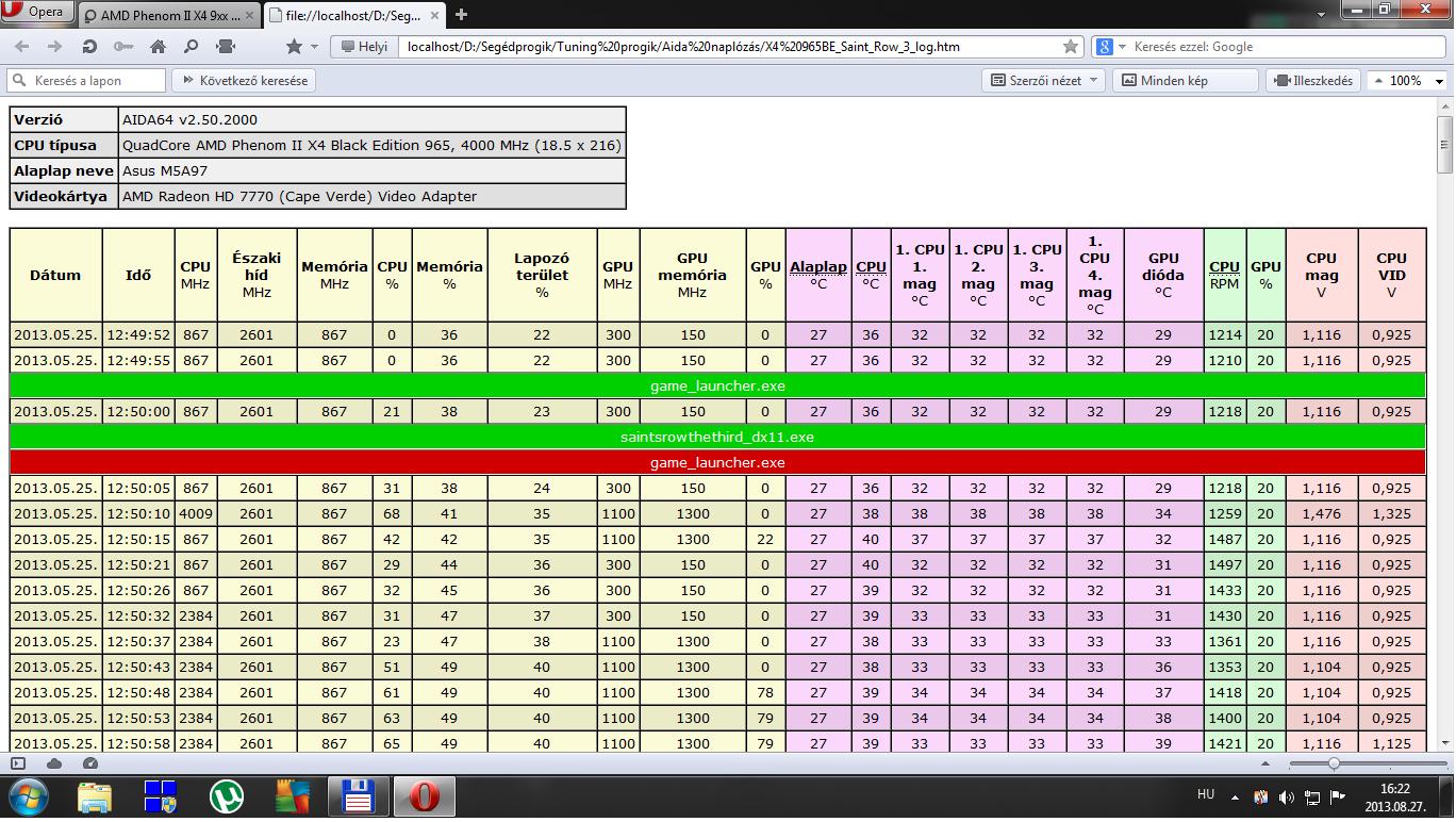

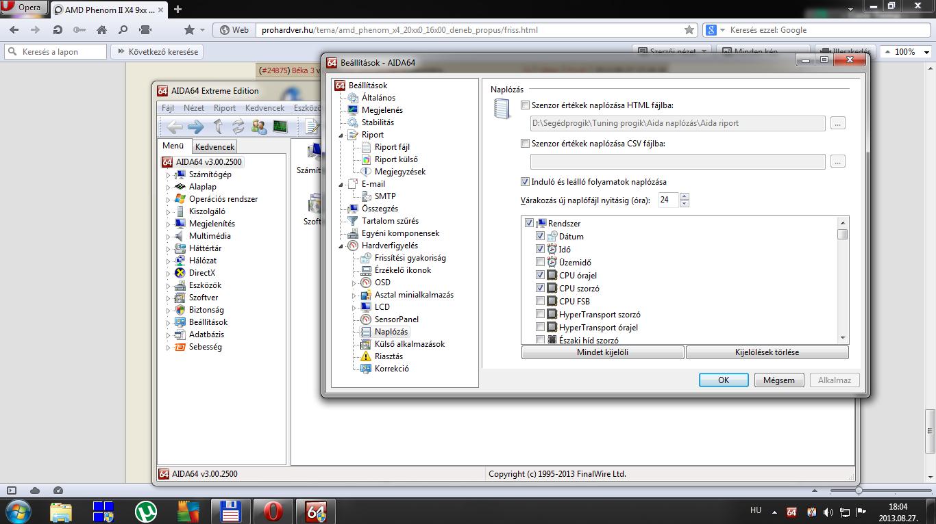

Gabrikovics
Béka 3 #24871 üzenetére
Vagy használd az Aida64 progi ' Naplózás ' lehetőséget beállítod hogy mit és hova naplózzon utána lehet nézni a CPU,GPU,RAM kihasználtságnak hőfokoknak,feszültségeknek .
Például a Saint Row 3 nekem a 965-ön 4 GHz-en már VGA limitesre futott CPU használat max 66% GPU használat max 99% CPU hőfok max 47/40 C -

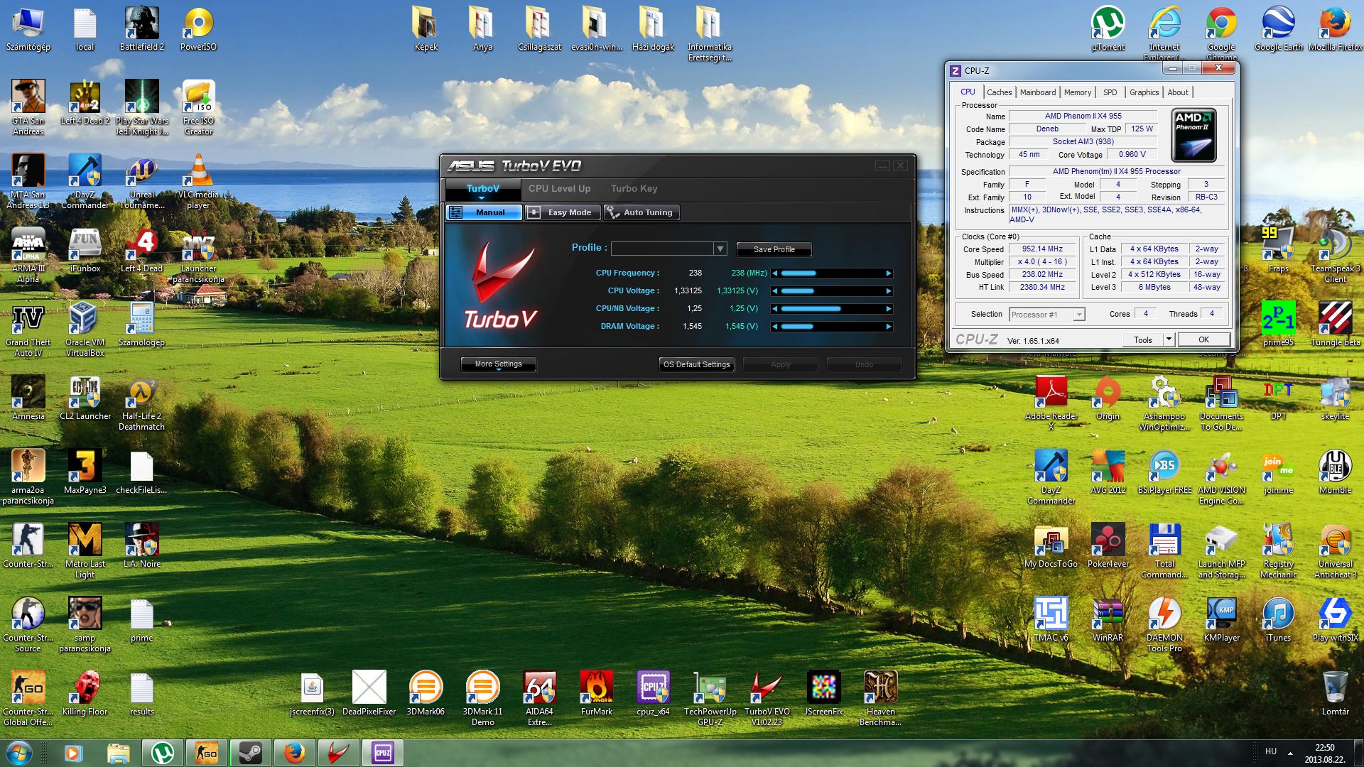

Béka 3
Az lenne a problémám tegnap a biosba beállítotam 1,35 v 3.8ghz a cput. Intelburn testnél kékhalált adott.
Ma a BIOS-ba ugyanúgy beállítottam 3.8ghz a cput, de a feszültséget a Turbo V evo programmal 1,325 V.
Lefuttattam a újra a Intelburn testet , itt tökéletes végre hajtotta 57-62 fok között mozgott a hőfok.
Mondták BIOS-ba tuningoljak , csak félek attól megint kifagy a gép.
CPU/NB Voltage: 1,25 V ezen emeljek valamennyit ?Elég kezdő vagyok a Tunningolás világába , minden segítséget elfogadok .
Válaszotokat előre is köszönöm.

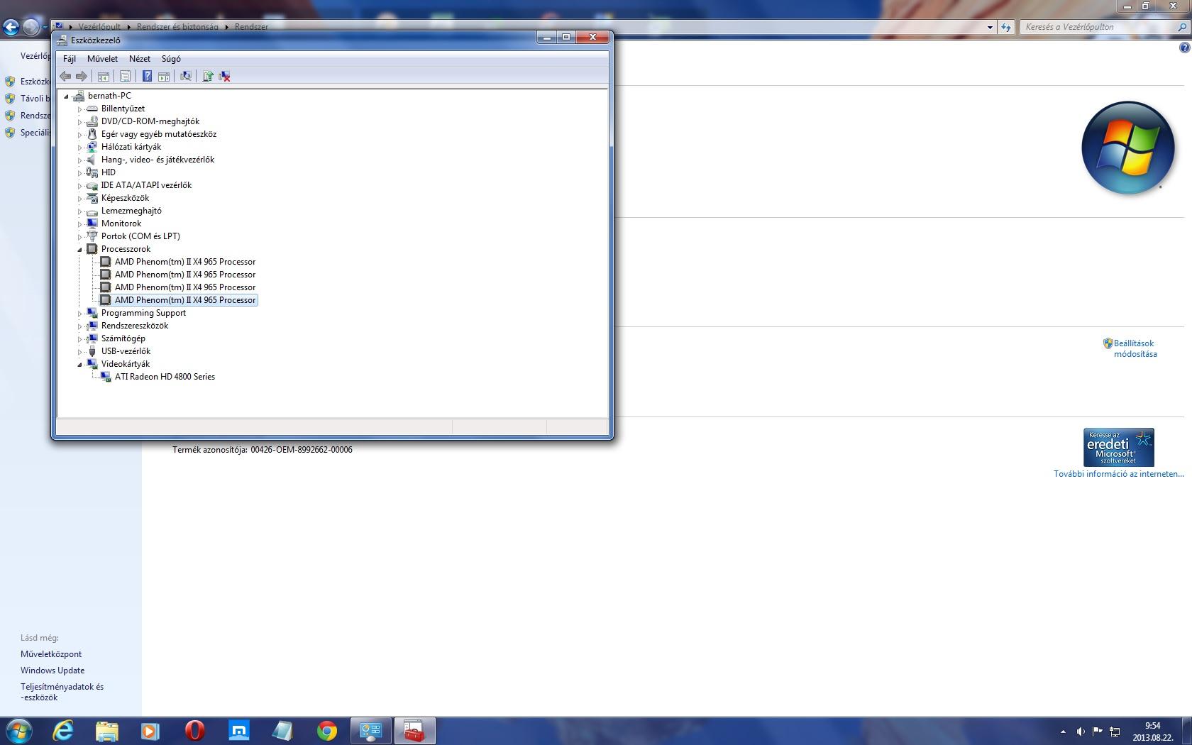

Bernath
Motaba78 #24802 üzenetére
Köszönöm,hogy foglalkoztok a problémámmal!
Akkor sorba:
alaplapom típusa GA-MA78LMT-S2 (rev. 3.4),ami elvileg már az F10-es biosztol támogatja a Phenom II X4 965/125 w/ procit sőt elvileg pár 6 magos procit is.
bios default természetesen megvolt
64 bites win 7 prof van fent
Wint még nem telepítettem újra
A linuxus felvetés ---ha lesz időm megcsinálom--- jó ötletnek tünik
Természetesen várom az ötleteket!
S a végére még egy kis adalék: minden újra indításnál 640x480 indul a gép,és a végére még egy csavar kép formájába -
