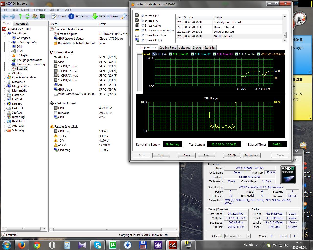

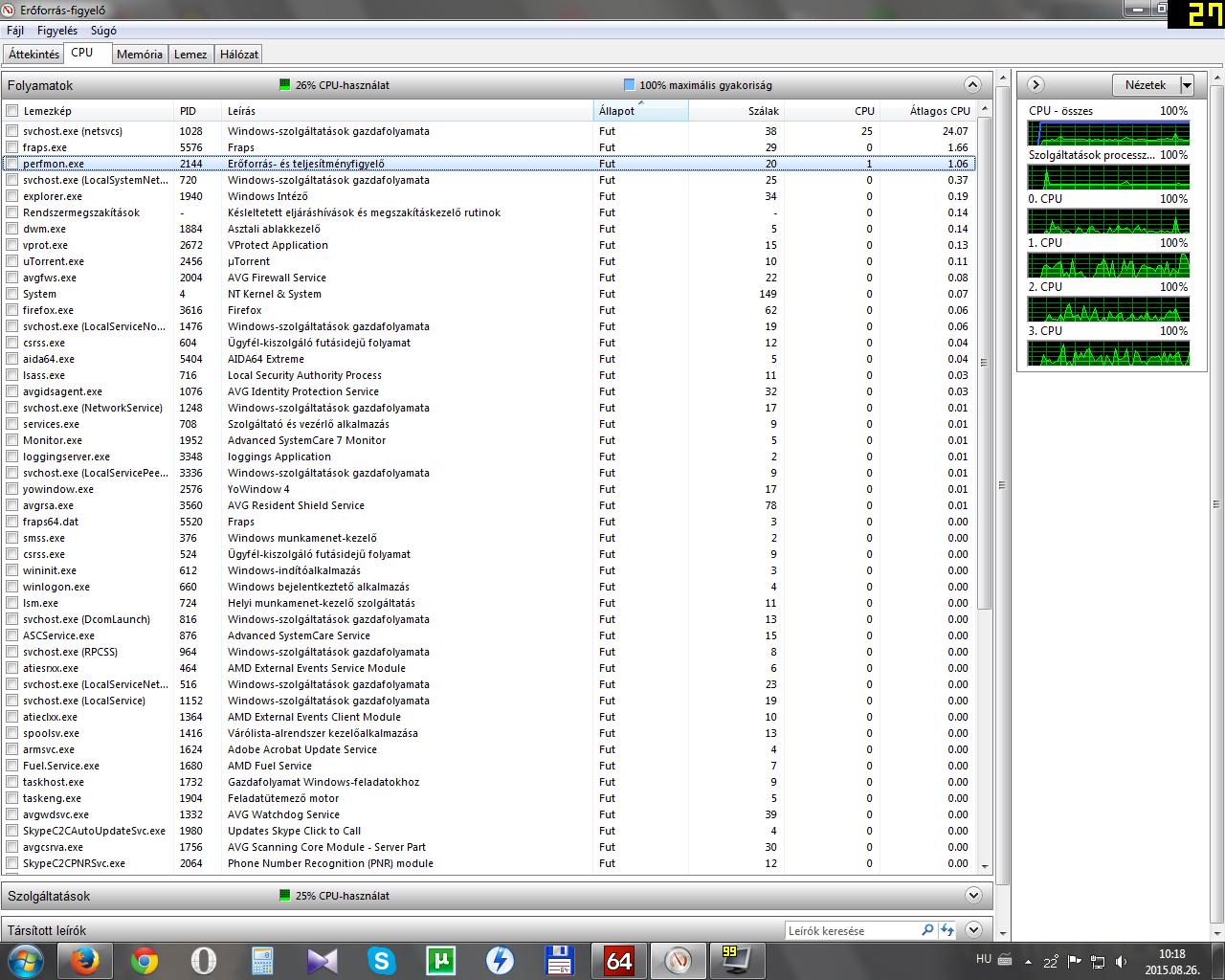

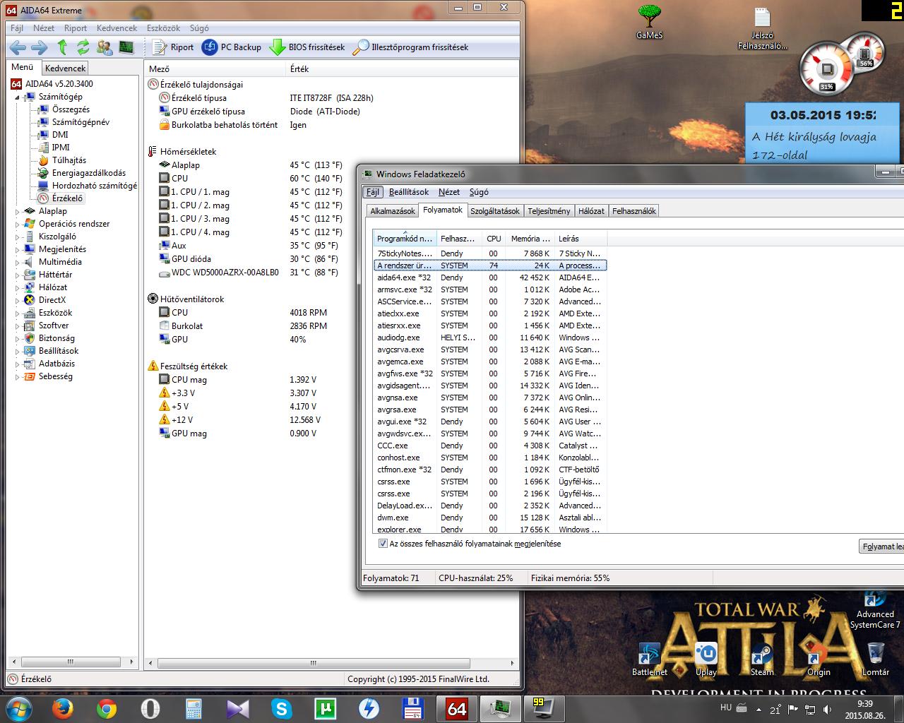

Most ezt nem értem... semmi nem fut az ég megadta világon a Cpu-m mégis 31%-megy 60-fokon ez most akkor mi ?
Máskor ilyen még nem volt...nem is értem mikor böngészőt használtam is max ment 10%,0.5%-volt alap ma meg erre kelek fel, bekapcsolom a Pc-t böngészek s.t.b hallom, nagyon zug mondom "mi a fenének megyen ez 50%-on böngésző mellet 68-69-fokon". Mi lehet a gond mi szívja ennyire le ? -

Legelső dolog amit tennék, hogy lekapnám a ház oldalát és nem is raknám vissza úgy kb soha
Ajánlott egy MX-2 vagy MX-4 paszta vétele és újra pasztázás, portalanítás, kitakarítás
Amint látod 1.356V-t kap terhelésen, ez még úgy rendben is van de próbálkozhatsz bios-ban 1 lépcsőfokkal lejjebb viszed, ha kevesleni fogja úgy is meglátod és vissza adod neki, hatalmas hőfokcsökkenésre azért ne számíts egy kicsi feszültség csökkenésnél de megpróbálható addig csökkenteni amíg nem "nyíg". a lapod se valami álommelegszik rendesen az is ahogy látom és gondolom kihat a processzora is
De ha kicsit ráfordítasz akkor itt 10k alatt elég jókat ajánlanak, de személyes tapasztalatom egy arctic freezer 13 co amit jelenleg is haszonálok egy fx-8320 4,3 Ghz-n, anno 955BE ment vele 3,7 GHzn és 52 fok fölé egy játék se, egy stress test se vitte. -

Nem volt pasztázva mióta vettem szóval egy éve... Nem tudom, hogy milyen paszta volt mert a gyári cooleren volt alap rajta ! A Házam az egy Vento A8 egy Ventivel ami szívja kifelé a levegőt... Menyi feszültséget kap terhelésen ? hát azt nem tudom...de osztok meg képet.
Ma délután pl-1:22-nél már 70-fok volt !!!
Mit ajánlasz ? -

62 fokig ?

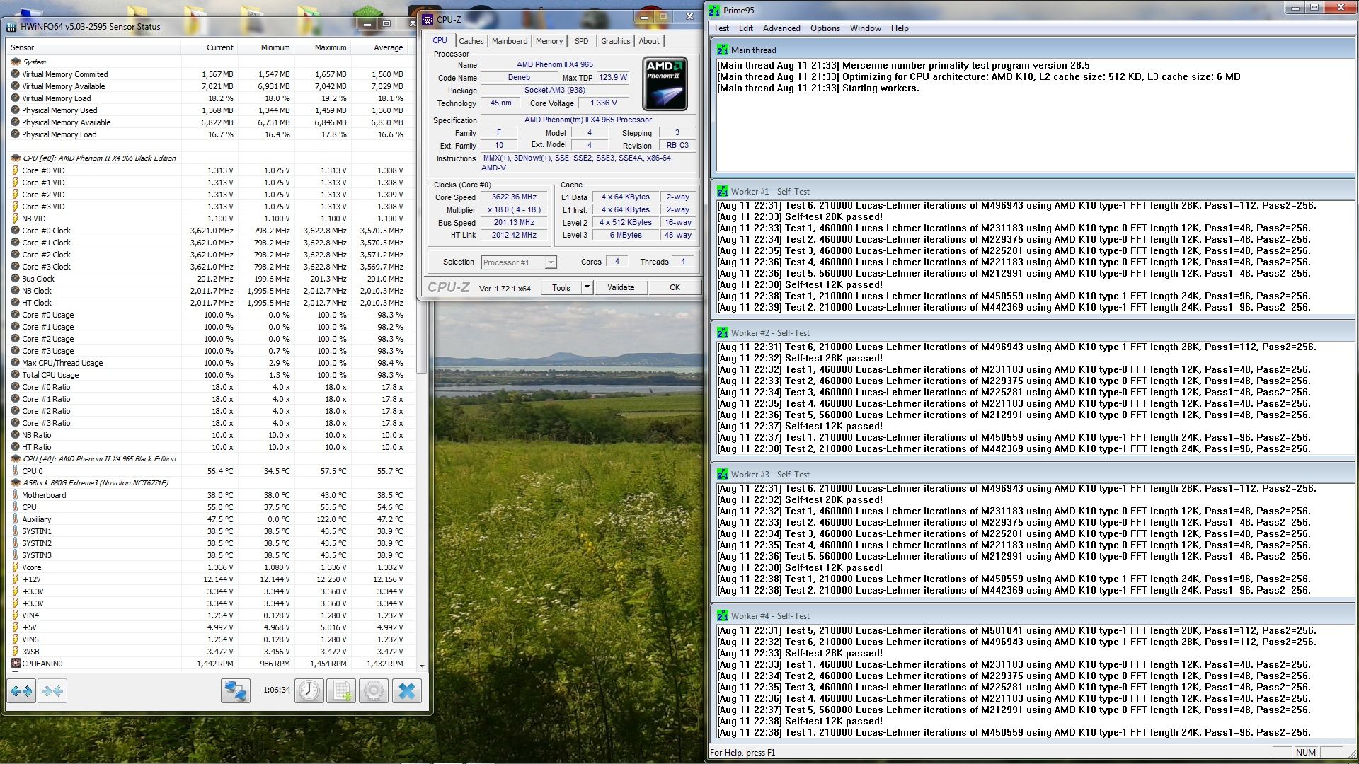

Két kérdést engedtessék:
- Mennyire normális, ha BIOS-ban 3,6GHz mellé 1,35V-ot adtam be, de a HWiNFO mégis 1,4V beállított és 1,399V valós feszültséget mutat?
- Elméletileg emellett a feszültség mellett, 20 perc prime95 small_fft után a CPU0 - max 61°C / CPU - max 58°C mennyire számít korrektnek? (Lassan egy éve cseréltem le a hűtőt, de még mindig félek attól, hogy esetleg rosszul szereltem fel.) -

varmi2 #26550 üzenetére
Nem mondasz hülyeséget!
1.464->1.424V-on
Ugyanúgy 10 perc prime95-small_fft után:
- CPU0_max: 64.5C helyett 61C,
- CPU_max:62C helyett 58.5C.Csökkentem majd tovább holnap, köszi a tippet.

Adott az adatlapomon lévő konfig. Az alaplap auto módban 1.480V-ot adott (Vcore), ezért azt BIOS-ban levettem, így most terhelés alatt 1.464V-ot ad (idle:1.080).
- CPU0_max: 64.5C (idle:38),
- CPU_max:62C (idle:40).
Ha jól sejtem, előbbi a mag, utóbbi a kupak hőmérséklete. A hűtőborda forró egyébként.Ez így a "még elmegy", vagy a "nagyon gáz" kategória?
Aki ismeri ezt a hűtőt, tudna tanácsot adni, hogy érdemes-e a gyári ventit combosabbra cserélni, vagy felesleges, és új hűtő kell?
