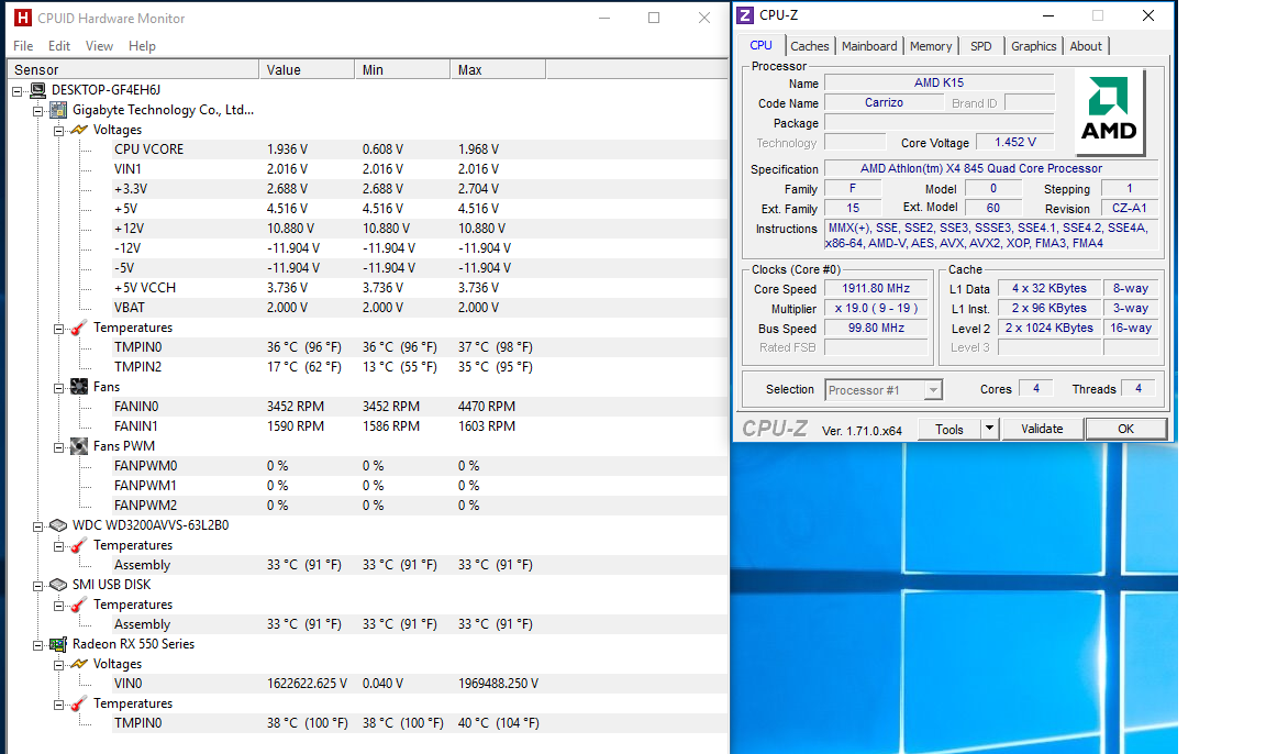

Vettem egy AMD Athlon X4 845 procit és nem tudom normális-e, hogy a feszültség 0,6V-1,9V között ugrál és a proci órajele is 800Mhz-1900Mhz. Néztem egy videót amibe ezt a procit tesztelik és stabil 1,35V 4,1GHz ment.
GIGABYTE GA-F2A88XM-D3HP
KINGSTON 8GB DUAL KIT 1600MHz
RX550 2GB VGA
CHIEFTEC SMART 500W (4 pines csati van csak a 8 pinesbe dugva)Segítségeteket előre is köszönöm!

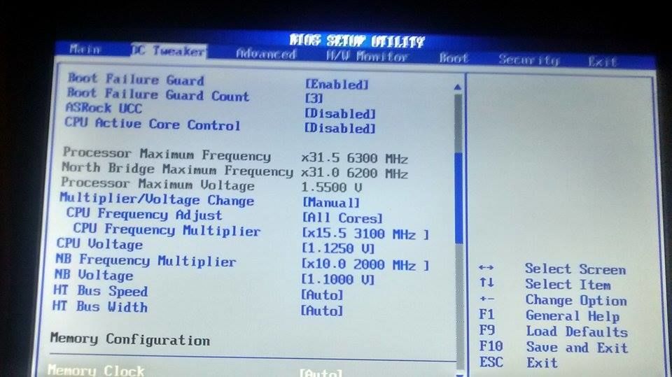

Sikerstory:
Ismerősöm panaszkodott, hogy CS:GO alatt hangos a gépe, egy Phenom II x4 955 BE (Black Edition) processzora van, egy Asrock 880G Extreme 3 lapban, egy Cooler Master Vortex CPU hűtővel megáldva.
A BIOS-ban minden alap értéken volt, de a proci hűtő 2900-at pörgött játék közben 55 fokosra felmelegítve a procit. Gondolkoztunk hűtő cserén, de kitaláltam, hogy megpróbálkozok életem első alulfeszelésével.
Megfigyeltük, hogy 50 fok felett kezd el felpörögni a hűtő nagyon, 2000-es fordulaton már hallani lehetett a szélzajt, afelette már búgott is.
1600-as fordulatot (és 50 fokot) tűztem ki célnak, a hűtő gyakorlatilag néma ezen a fordulaton.Ugyebár alapból a frekvencia x16.0-án 3200 Mhz-en volt, az alap feszültség pedig 1.3250 Volton.
A végeredmény x15.5-ön 3100 Mhz lett, 1.1250 Volt mellett. Így a CPU hűtő megállt 1600-as fordulaton a Prime95 teszt alatt 50 fokos proci mellett.
CS:GO esetén 47 fok-ig kúszott csak fel, így maradt némi tartalék a nyári kánikulára is. -

Idle-ben normális lenne a 800. Először nem is tűnt fel, mert még így is jobban megy a gép, mint a 4850e-vel
Aztán amikor meg akartan nézni, hogy megy-e magasabb órajelen, akkor tűnt fel, hogy még a gyárin sem...
Aida stabilitásteszt, meg cpu-z volt "ráengedve", de semmi változás az órajelen. Fix 800, 4-es szorzón.
Olyan mintha beragadt volna a legalsó energiaszinten.
cpu world ilyet ír:On socket AM2+/AM3 platforms in the minimum performance state the processor runs at 800 MHz / 0.875 - 1.15 Volt core voltage, and has TDP 47.6 Watt
Szóval nem tudom.
Ja.A BIOS-ban 2600 Mhz-et ír, bár ez nem tudom azt jelenti-e, hogy aktuálisan annyin megy?Jani
