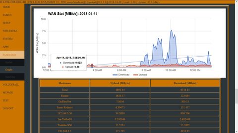

Inkább a rrdtools-t próbálom meg, bár kicsit kínai. Azt hittem, hogy simán felteszem ezt a csomagot a Luci-ban, újraindítom és megjelenik egy újabb menüpont. Hát ennél azért bonyolultabb.
https://wiki.openwrt.org/doc/howto/statistic.rrdtool leírja, de nem merem megpróbálni, mert messze van a router és használják folyamatosan. Ha elrontom a tűzfal szabályt, kizárom magam és akkor utazhatok 100 km-t
amstro555
Kérnék egy kis segítséget! Szeretném látni valamilyen grafikus felületen, grafikonon az elmúlt időszakban az egyes ip címek által le- és feltöltött adatmennyiséget (IP traffic). A TP-Link TL-WDR3600 v1 routeren OpenWRT vargalex v1.1.7 r35342 / LuCI (trunk+svn9655) van. Létezik erre valamilyen megoldás? Tomato alatt egy asuson régen ment.
Köszönöm! -

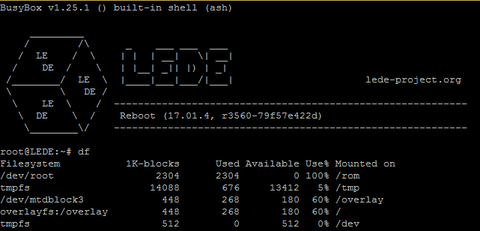

stopperos
sanzi89 #12867 üzenetére

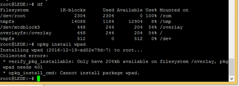

Sajnos nem tudsz mókolni. A 4/32 miatt az opkg is csak akkor fut le, ha kiszedsz pár feed-et (elfogy a memória).
Azt tudod csinálni, hogy fordítasz magadnak.A 17.01.4 forráskódját kicsekkolod. Beállítod a környezetet. Veszed a 17.01.4 seed fájlját, vagy választasz egy csupaszabbat, pl innen. Kiválasztod, hogy csak a te 901-esed legyen benne, és berakod a te csomagod is. Fordítasz (4 cpu magon -j5 tel). Ha minden jól ment, akkor egy működő képes eszközt kapsz.Valahogy így (de javítsatok ki, pár hónapja csináltam, akkor még alakult vissza openwrt-re):
git clone https://github.com/lede-project/source lede
cd lede
git fetch --all --tags --prune
git checkout tags/v17.01.4
./scripts/feeds update -a
./scripts/feeds install -a
cp ../config.seed .config
make defconfig
make menuconfig
make -j5Szerk:
Nekem 0-ról betanulni 1-2 óra volt. Nagyon jól megcsinálták a környezetet. Az első pár sikertelen fordítás után (túl sokat akartam), már működőképes image-ek készültek. (+sqm, muninlite, nlbwmon) -

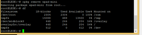

Headless
sanzi89 #12869 üzenetére
Azért mert Törölni a WPAD-MINI-t nem törölheted. squashfs particióról, mert read only.
Ezért írtam, hogy buildelj sajátot.
csinálj egy build környezetet és csináld meg. Vagy keress egy olyan buildet amiben ezt eszközölték, általában vannak ilyen speciális buildek, pl a 841N-re is van egy csomó custom build.
Még akár a a debug információkat is kitörölheted a kernelből, így további helyet spórolva, vagy strippel kivághatod a felesleges nem használt funkciókat. 0.1 mb-ot is nyerhetsz vele.
build system létrehozása:[link]
Ha a 17.01-es branchet akarod használni, akkor a végét se hagyd ki. mérete általában kisebb szokott lenne a régebbi kerneleknek, nagyobb az esélyed.
sanzi89
Van sok TP-Link TL-WA901ND v3-mas AP telephelyeken kihelyezve a gyári FW-rel. Működtek is szépen, amíg szép lassan felduzzadt az eszközszám, aminek hatására véletlen szerűen csontra fagytak. Ezt a problémás varázsütésre megoldotta, hogy a gyári firmware-t lecseréltem az éppen aktuális OpenWRT-re. Telt múlt az idő, és a WPA2-Personal titkosítás átalakításra került WPA2-Enterprise-ra. Így központilag lehet a hozzáféréseket, eszközöket menedzselni, sokkal tisztább, szárazabb érzés. Node, az alap OpenWRT-ben nincs benne a WPA2-Enterprise támogatás. A gyárilag fent lévő wpad-mini helyett kellene a "full" wpad, és itt jön a probléma, ugyanis az AP-ban csak 4MB tárhely van... Jelenleg a 17.01.4 verzió van fent, és frissen, telepítés után így áll a rendszer:
És elvileg 400KB kell a wpad-nak. Van arra bármi esély, hogy a nem szükséges csomagok törlésével csinálok neki helyet? Elég reménytelennek tűnik elsőre. Van bármi javaslatotok azon kívül, hogy dobjam ki az összeset a kukába és vegyek rendes Access Point-ot?

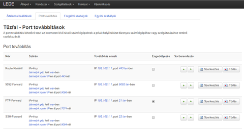

Headless
gazso75 #12852 üzenetére
Már pedig ott van az ,ahogy írtam is. Port forward, szerkeszted a bizonyos portforwardot és ott bekapcsolod. Vagy ha már ennyire nem találod, akkor uci configban reflection-nek hívják.[link] de csakis redirecteknél használható rule-nál nem. Itt még találsz egy reflection_src string változót is. Értéke "internal or external". Bár, hogy pingelni sem tudod az elég érdekes, most így hirtelen.
De amúgy ha tényleg ennyi mindent használsz én biztos hogy már vpn-eznék a helyedben. És lan ip cím alapján hívnék meg mindent.
gazso75
Headless kolléga azt javasolta, kérdezzek itt, hátha valaki tud megoldást.
A javaslata NAT Loopback, de ezt a tűzfal beállításoknál nem találtam.
Javasolta még a host, vagy dnsmasq módosítás. Ezzel csak az a bajom, hogy ha routert beállítom, akkor a port átirányítások nem működnek.
LANból nem tudom meghívni a routert dyndns címmel ( public IP-vel simán megy ), nem is tudom pingelni ( nem találja a hostot ).
Bárhol vagyok a világban, simán megy, csak LANon nem működik.
Néhány configom a dns címre hivatkozik, nem szeretném itthon állítgatni, hogy menjen.Ötlet ?

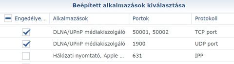

2 napja bűvölök egy tűzfalszabályt owrt alatt de nem jutok dűlőre, remélem elfér ebben a topikban a bajom.Adott egy LAN amin van egy NAS, rajta bekapcsoltam az UPnP/DLNA -t. Ezt a LAN-on lévő PC látja, és a normál wifi-n lógó eszközök is.
Viszont van egy vendégwifim is ami el van szeparálva a LAN-tól, egészen más IP tartományon van az egész és szeretnék egy átjárót a vendégwifi és a NAS-DLNA-között. Na ez nem jön össze.
Egy ilyen átjárót már létrehoztam más célra ami működik is, így néz ki:IPv4-tcp, udp
From any host in Guest
To IP [NAS IP-je], port 8080 in lanViszont a DLNA nem akar működni, amit én így írtam be a tűzfalszabályokhoz:
IPv4-[B]tcp[/B]
To IP [NAS IP-je], ports 50001-50002 in lan
IPv4-[B]udp[/B]
To IP [NAS IP-je], port 1900 in lanA NAS szerint ezeket a portokat használja a DLNA szolgáltatás.
Viszont a vendégkliensek nem látják a megosztást. Ahogy átmegyek normál wifire, azonnal megjelenik a DLNA forrás a klienseknél, szóval én ezért gondolom, hogy a tűzfalnál van a hiba. -

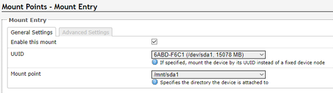

#Morcosmedve
#Morcosmedve #12815 üzenetére
#Morcosmedve
Köszi!
Működik! Meg marha jó a wifi analyzer!
Egy kérdés még, hogyha én kihuzom és bedugom, automount-ot hogy lehet? Vagy fogja tudni (nem akrom lerántani tele adattal)? Illetve elfogja-e küldeni x idő után a HDD-t suspend-re vagy sem? Ha igen, leht állítani az idejét?
Köszönöm!
suste
#Morcosmedve #12813 üzenetére
1: megpróbálhatod luciban csatolni
2: ha semmiképen nem akarsz putty-zni, akkor a mi webfelületünkön is csinálhatod:
felteszed az utolsó "basic" mentést innen, majd meghívod a "routerip:9092" -es portot a böngészőben (root/jelszavad)
utána a 9092/system/runcommand -ban kiadod ezt a parancsot (ha az eszköz /dev/sda1)
sima másolás+beillesztés, majd elküldés gomb:mkdir /mnt/sda1
mount -o noatime,nodiratime,big_writes /dev/sda1 /mnt/sda1 -

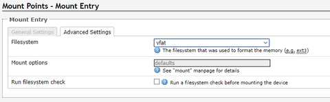

suste
#Morcosmedve #12811 üzenetére
ahogy az előbb is írtam:
- kmod-fs-ntfs
+ kmod-fuse -
suste

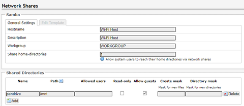

#Morcosmedve #12807 üzenetére
mindegy mit csinálsz, csak a samba beállításokat ne piszkáld!
a csatolásoknál pedig a "/mnt" alá mount-olj (azon belül bárhova), és akkor a samba rendben leszNTFS: a kmod-fs-ntfs -t szedd le ha fent lenne, és a kmod-fs-fuse és az ntfs-3g legyen fent
utána tudnod kell mountolni, legalább parancssorban -

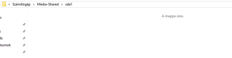

Headless
ahelyett, hogy ntfs-t "beröffentsd" inkább felejtsd el... és használj ext4-et mint korábban jópárszor említve lett az ntfs nem linux alá való. lassú, nincs rendes jogrendszere.

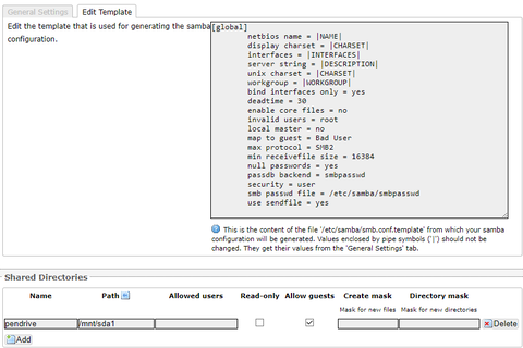

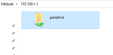

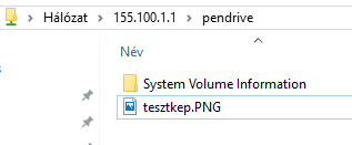

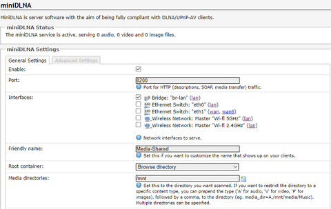

#Morcosmedve
Köszönöm szépen!
Na, most megy rendesen = feltettem a miniDLNA-t, beállítottam, látja a pendrive gyökeret és onnan mindent, a TV is, plusz Win10-en is elég rákattintani a Hálózati ikonra. Tény, néha gondolkodik, mikor fel akarok másolni, de ha elkezdni, akkor megy a hálózati írás is.
Itt az idő, hogy valahogyan az NTFS-t életrekeltsük
mint mount.
Annál is lehet /mnt vel indítani, UUID elvileg más lesz a samba-ban HDD lesz a neve, aztán kész!?Az a baj, hogy hiába rakom át a fájlrendszerét a Mount menüben, nem látja a gyökeret, ezért nem tudom UUID-be(n) beállítani...
suste
még sosem használtam a hálózatfelderítést, mert én is IP alapján szoktam keresni/felcsatolni a megosztásokat, de amikor most beírtam a címsorba a "\\gépnév\" -et, akkor egyből megjelent a bal sávban a router gépneve, és látta a megosztásokat is......
headless
tudom, hogy extrém eset, de már velem megtörtént:
leszakadt az sda1 és sdb1 lett, de úgy hogy beragadt, így a beállított /mnt/sda1 mappába nem csatolta
nem tudom, hogy az openwrt-s automount ilyenkor mit csinál? semmit, vagy esetleg megpróbálja azt amit induláskor csinál, vagyis felcsatolja a /mnt/sdb1 -be?
szerk:

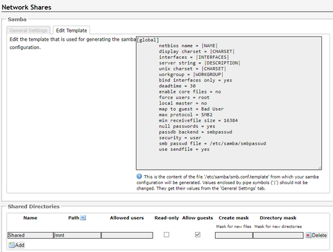

(#12804) #Morcosmedve
én az "invalid users root" -ot lecserélném "force user root" -ra, hogy tuti mindent tudjon kezelni
és persze utána vagy restart, vagy legalább samba restart -

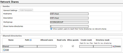

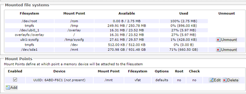

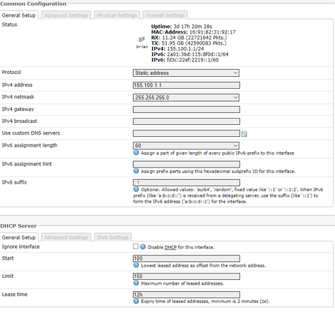

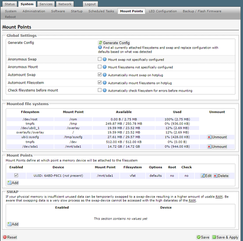

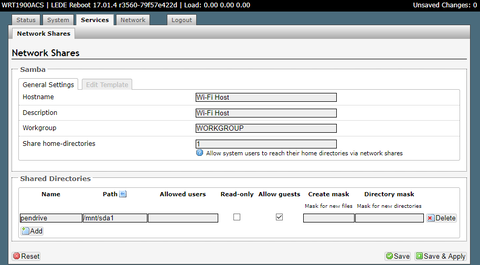

#Morcosmedve
Headless
#Morcosmedve #12801 üzenetére
mi ez a 155.100.1.1-es ipv4 cím? ez nem privát ip cím tartományból való. először ezt mindenképp helyre tenném, a TV valószínűleg samba-t ígyse úgyse látja... dlna-t látni fogja ha egy alhálózaton van a két eszköz... a másik ami egy szar az a windows hálózatfelderítése, semmi értelmes dolgot nem tud csinálni, ip címmel kell használni az biztosan működik minden esetben.
Suste: Deviceban UUID van megadva az jó úgy, habár azt írja, hogy not present azt nem tudom mit jelent... ebben az esetben mivel felvan csatolva.

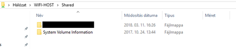

suste
1:samba template oldal kimaradt
2:pont erről beszéltem, hogy fixen megadod a "/mnt/sda1" -et samba-ban, amiből simán lehet gond
ha már így akarod kézzel állítgatni, akkor samba-ban csak "/mnt" -t adj meg, és akkor minden fog látszani a hálózaton, ami ebben a mappában van (akár /mnt/sda1, akár /mnt/sdb1, /mnt/sdxy....)
(ezt a fixen beírós csatolást egyébként sosem szerettem, mert mindig csak a gond volt belőle)3: az hogy eszköznév alapján nem látja a win, az szerintem a win hibája, sajnos ez mindig probléma volt win alatt
én médialejátszóknál is szoktam látni hogy meg lehet adni ip alapjáni útvonalat, de új tv-knél nem néztem még ..... egyáltalán tudja a TV a samba-t? általában csak DLNA-t ismernek
nekem a régi SAMSUNG-B sorozatnál SAMIGO-val ip alapján simán megy a samba -
#Morcosmedve

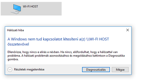

Újra beállítottam, most ez a helyzet (mondjuk nem tudom, hogy miért volt olyan, hogy az IP-s belépés nem ment).
samba:
mount:
így megy (írás/olvasás is):
így nem:
Ami a bajom ezzel, hogy ez félmegoldás, mert pl. a TV sokat nem tud vele kezdeni, onnan nem lehet belépni IP-re...
Automount van az megy is vfat-el (FAT32-es pendrive), NTFS mount az sehogyan sem, de azt egyelőre hagyjuk, alapvetően jó lenne látni ezt a kötetet TV-ről (tabletről, stb.).Köszi!
