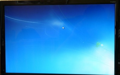

Janika21

jozsi252
Janika21
#47142
Catalyst Control Center
gondolom ati videókártyád van.Nekem is az volt de nem akadt be soha, hozzávaló drivert raktál fel?
(#47143) dethroner
Nekem a vista csinált ilyet installkor egy csomót kellett várni 5-10p nemis emlékszek már rá hogy mennyit. Másik telepítőlemezzel próbálkozz

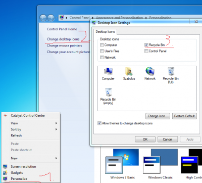

tomic
Köszi nektek!
tomic
Tudnatok segiteni abban, hogy ha kitöröltem a lomtar ikonjat akkor azt hol tudom vissza allitani?
köszi -

Félsiker már van. pctcore64.sys törölve. Win7 már elindul, asztal betöltve, de se az egér, se a billentyűzet nem működik. Most mi a ló.asz van?
