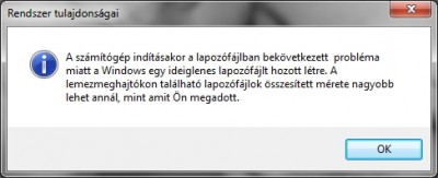

átraktam F:\-nek azt a meghajtót, és megjavult.
furcsa ez a Windows, hogy ennyire ragaszkodnak, ilyen elavult hülyeségekhez. mert oké, hogy régen a B:\ az floppy meghajtó volt, és szokás szerint oda osztották, de hogy komoly problémát okozzon az, hogy nem követed a szokást... na az LOL.
ez olyan, mint hogy anno Win98-as időkben gáz volt, ha nem C:\-n volt a Windows. az XP-t telepítettem már J:\-re is, de őt ez nem zavarta. furcsállom, hogy ez a B:\ viszont tényleg problémás...
na mindegy, a lényeg, hogy megjavultés hála az SSD-nek, hogy 10mp alatt rebootol a gép, mert amúgy rohadtul untam volna a restartokat
B?
Ja az igen, ugyanis az a régi nagy floopy meghajtóhoz rendelt betűjel alapban(csak ugyebár azok már rég kihaltak), ugyanúgy, ahogy az A betűjel a kis floopy meghajtóhoz tartozik. Adj neki másik/normális betűjelet és remélhetőleg oké lesz.
(Csak akkor újra ki kell helyezni, immár az új betűjelű partícióra/meghajtóra a VM-et)UI: A régi floopy lemezek kapacítása alapban 1,2 Mbyte volt, és annál valóban jó eséllyel nagyobb lesz a VM mérete...

mindkettőt próbáltam
okozhatja a problémát, hogy a HDD-s meghajtó, amin a lapozófájl van, az B:\?
ez volt a régi rendszermeghajtóm, és gondoltam miért ne lehetne B? -
