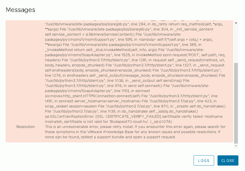

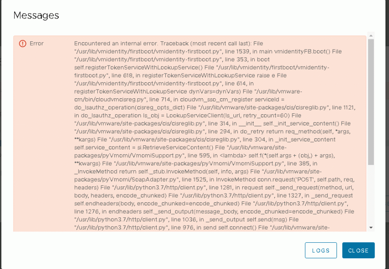

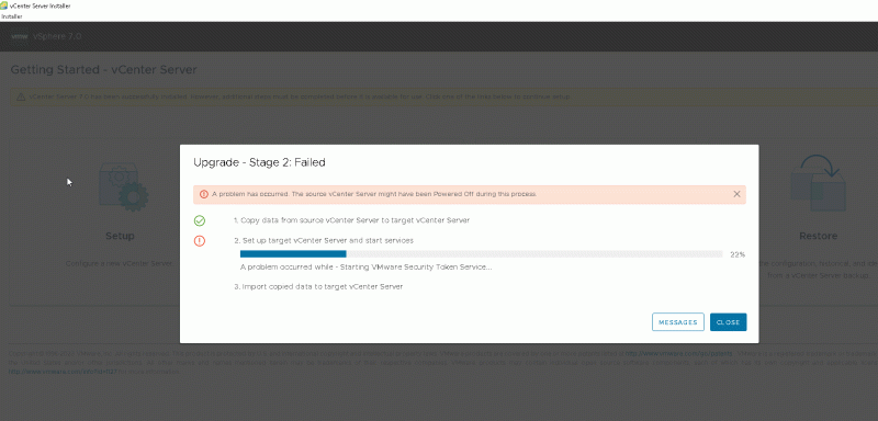

bugizozi
válasz bugizozi #5998 üzenetére
Ez a vCenter 6.7 -> 7.0 vagy 8.0 frissítés még mindig nem megy, VMware support se tud segíteni hetek óta
Odáig jutottam, hogy legalább a stage 2-ig eljut, de az STS service nem indul el. Kiolvastam már a fél google-t:- SSO admin groupban ott van az admin (tényleg nem volt ott) [link]
- vsphere.local domain-t default-ra raktam [link] [link]
- tényleg volt AD-ban korábban, de már nincs, kipucoltam [link]
- futattam vdt toolt az kiköpte ezt:SSO Site: default-first-site
[PASS] Node: ##NO_HOSTNAME##
[FAIL] Node: budapest70 (Embedded)
- PROBLEM: Port 7444 Found: Please run python lsdoctor.py --stalefix option on this node.
- futtattam lsdoctor-t, fixsts-t, fixcers-t
- felhúztam a 6.7 legfrissebb verzióraDe semmi se segített, a hiba még mindig ugyanez
Van valakinek valami ötlete?
[ Szerkesztve ]

bugizozi
válasz kraftxld #6030 üzenetére
Ja igen, az kimaradt, hogy ha újrahúzom a vCenter-t, akkor meg lehetne valahogy mókolni a Veeam-et, hogy ne tekintse teljesen "új" környezetnek, mert akkor lementi fullba az egészet ha jól tudom igazából ez a baj, ezért küzdök vele.
Amúgy az járható út, hogy vCenter 8 install, régiből remove-olom a host-ot, hozzáadom az újhoz, Veeam-be felveszem az új vCenter 8-t, módosítom a Backup job-ba a forrást, csak ismerje már fel a Repository-ban, hogy ezek ugyanazok a VM-ekKöszi!
VCP7-DCV, CCNA ||| Ami működik, ahhoz nem szabad hozzányúlni!
Fex
válasz bugizozi #6031 üzenetére
Ha változik a vm-ek id-ja az új vcenter által, akkor nem fogja felismerni szerintem.

kraftxld
Ha még nem vagytok Veeam v12-n akkor meg lehet hákolni:
[link]Én nyitnék egy Veeam ticketet erre, ők elég ügyesek.
Vagy a másik opció, hogy ugyanabba az SSO domainbe teszed az új vCentert és ha átmigrálod a hostokat akkor lehet nem változik a VM ID

CsodaPOK
válasz bugizozi #6029 üzenetére
Olyat próbáltál, hogy az upgrade előtt a cert manager-rel csinálsz egy full cert resetet (asszem 8-as pont) és self-signed cert-tel futsz neki az upgrade-nek?
Esetleg ezeket a check-eket futtatni (bár ha ezekkel baj lenne, az a napi működésben is gondot okozna):
https://kb.vmware.com/s/article/79248
https://kb.vmware.com/s/article/82332Illetve érdemes lenne a DNS-t alaposan átnézni. Forward, reverse bejegyzések, figyelve a kis és nagybetűkre.
bugizozi
válasz CsodaPOK #6044 üzenetére
Igen, itt írtam róla: [link]
"a hostname és a pnid egyezik,
szervernev.domain.local
mindkettő.
Kipróbáltam, hogy újragenerálom a cert-etszervernev.domain.local
névvel, de az után nem tudtam belépni a webes felületre, a szervizek sem indultak el. Utána megcsináltam simánszervernev
névvel és jó lett.
Rémlik, hogy korábban is volt gond ezzel a vCenter-rel amikor lejárt a tanúsítványa, akkor is csak aszervernev
-vel tudtam megújítani."
Napi szinten működik a vCenter.
Mindegy, feladtam én is és a VMware support is, marad az új vCenter egy új full backup Veeam mentéssel.VCP7-DCV, CCNA ||| Ami működik, ahhoz nem szabad hozzányúlni!
