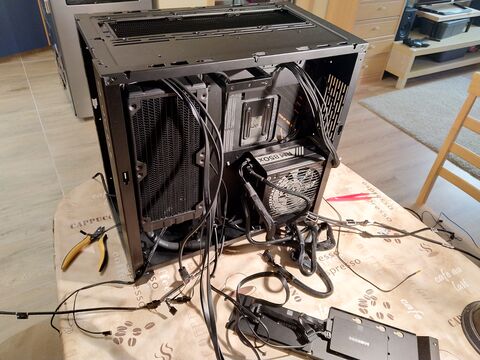

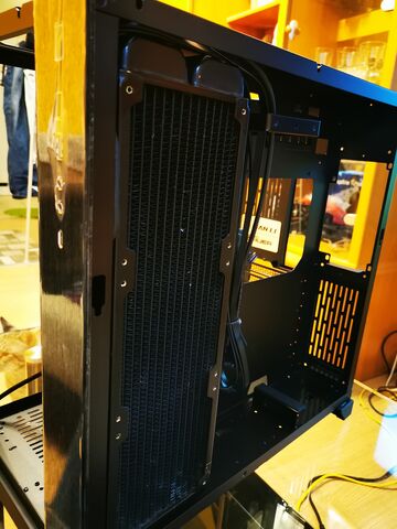

Nálam felül és oldalt is 48mm (fitting menet resszel 51) vastag radiator van a házban.
Oldalt 240-es verziót használok, de valószinüleg befért volna a 360 is.
Viszont az oldalsó, a ház hátsó blokkjában van elhelyezve.Szerintem még 51mm körüli is beférne.
Itt cáfolnám azt, hogy maxium 30mm vastag radiátorok férnek el.Ha alulra is tennél, ott szerintem a legkellemetlenebb rész az USB portok hozzáférhetősége. (erről már volt szó itt a topikban, megoldások: 90 fokos toldó, spéci kábel, pci-e kártya)

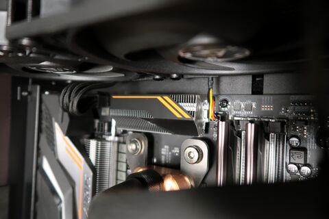

Standard 25mm vastag befújó ventik + 7mm távtartó (szélzaj csökkentés) esetén már ennyire betakar (az alaplap egy Gigabyte X470 AORUS Gaming 7 WIFI):
(távtartó nélkül picit feszül a standard usb3 kábel, de meg elfér)A fent említett méretek mellett meg így is van a gpu blokk alja (a fitting csatlakozó részt nem nézve, az nálam elég egyedi) és a ventillátor teteje között kb. 80mm.
Az alsó ventillátorok széle és a házon belül lévő oldalsó ventillátorok között kb. 60 mm van.
üdv.: Boldog Ferenc
