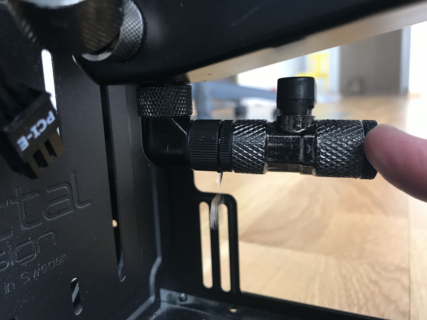

fox_mulder
Melorin #63012 üzenetére
Akkor ez már nem lesz probléma. Én akkor is csak simán közé tenném A T elosztót felfelé a légtelenítőt és a másik oldalra a fittingbe a csövet. Szerintem ez a legegyszerűbb megoldás, mert a csőből le vágsz és mehet a menet. Ha a T elosztót csavarod a radiátorba, nem tudom elég e a cső hossza? Bár ez csak az én ötletelésem.
Melorin
fox_mulder #63011 üzenetére
Forgatható a 90 és a T is.
fox_mulder
Melorin #63010 üzenetére
Majd kijavítanak, de én úgy látom ennek a történetnek ott a gyenge pontja, hogy amivel az elosztót szeretnéd bekötni az nem egy 360 fokban forgatható fitting. Szóval lehet nem fogod az osztót pontosaan abba helyzetbe állítva meghúzni, hogy az neked jól álljon. Bár ez csak az én észrevételem. Én nem variálnám túl a 90 fokosat a radiátorba hagynám és közé raknám az osztót, úgy forgatnám, hogy az egyik G 1/4-es csati a tetejére kerüljön és abba a légtelenítőt. De mondom létezik olyan összekötő ami forgatható és szerintem neked az fog kelleni. De ha forgatható akkor nem szóltam semmit.

Légtelenítő szelepet szeretnék tenni a radiátorba lépő csatlakozó elé:
Vettem 1 ilyet:
A képen nem látszik, de a másik G1/4 port pont az alján van amin most áll a fitting.
Azon tanakodook, hogy milyen állásban lenne a legjobb összekombinálni a fittingeket.
1. Ami most a radiban van 90 fokos, abba simán betekerni a T elosztót, és annak az oldalelágazását felfelé fordítani amibe a légtelenítő megy, a plexi cső meg simán ahogy eddig is, belemenne a T végébe.
2. A T idomot betekerni a radiba, az oldalágába kötni a plexicsövet, a T végébe pedig becsavarni a 90 fokos fittinget amit felfelé fordítok és annak a végébe a légtelenítőt.
3. A 90 fokos fittinget felfelé fordítom, abba becsavarom a T-t. A végébe menne a légtelenítő, az oldalába futna a plexi.A 3. verzióban kerülne a legmagasabb pontba a légtelenítő, talán jobban működne a légtelenítés?
