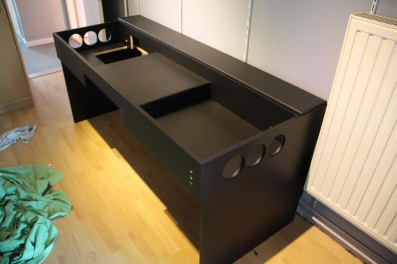

#12071
Ez nagyon nagy.
Anno én is gondolkodtam raja, hogy egy asztalba
kéne építeni a vízhűtés egy részét: az egész gép belemegy? Ötletes!TESCO-Zsömle: még sosem hallottam róla, de most, hogy mondod!

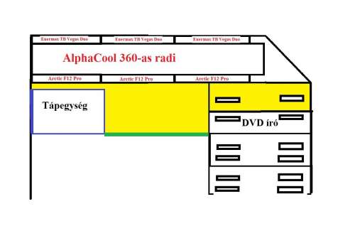

Satyricon
(#12040) MrPetya19
(#12041) TaaT
(#12042) WeareusJah, persze, értem. A push/pullon kívül gondoltam hogy basszus milyen más megoldás lehet még?
Na egy kérdés, félig-meddig ezzel kapcsolatban! Már úgy is rég fel akartam Nektek tenni ezt a kérdést, csak anno kitöröltem, mert túl bonyolultan írtam le. Szóval...Adott egy Alphacool NeXxXos Xtreme 360-as radi. Ezt szendvicsbe vágom 2x3 ventivel, és a gépházam belsejének a tetejére megy úgy, ahogy alul 3db Arctic F12 PWM venti lesz, a tetején a radinak, hogy lehessen látni a gépház tetején, a 3db Enermax TB Vegas Duo lesz! Eddig oké a dolog... Na mármost... A helyzet az, hogy baromi halk gépet akarok összedobni. Hogy tegyem a ventiket? Kifelé, vagy befelé fújja a levegőt.
Ha kifelé fújja a levegőt, akkor lehet hangosabb lesz a gép, viszont az Enermax TB Vegas ledek csíkos világítását nem lehet majd látni. Magyarán ahogy a TB Vegast látni a képeken, nem úgy fog kinézni. Teljesen más, össze-visszaság látványa van.(hülyén fogalmazva
) Ami végülis nem csúnya, de a képeken is látható látvány szebb!Ha pedig befelé fújatom a levegőt, akkor az enermax ventik látványa olyan, mint a képeken is látható, viszont... Az én esetemben rohadt nagy szívás van! Itt egy kép, hogy miről is beszélek:
Sárgával szedtem azt a részt, ahol a levegő tud járni, na de hol távozik, ha nincs hová? Ugyanis a dvd írő és a tápegység között egy zárt rész van, amit direkt eltakartam, mert ott vezetékek is lesznek! Szóval... Ha ebből a szemszögből nézzük a gépem, akkor az első ventik ki tudják kifújni a gépház elején lévő rácsokon a levegőt. A középső ventik viszont nem igazán tudják hova, a hátsó ventik pedig szinte sehova, mert max 1, vagy 2 cm hely marad a tápegység teteje, és a ventilátor között. Nem tudom értitek-e, mi a probléma. Szeretném beleflé fújatni a levegőt, de a levegő sajna nem tud hova távozni. Arra gondoltam, hogy a DVDíró, és a tápegység közötti részen, ami teljesen be van burkolva lemezzel(home made
), az aljára teszem egy szellőzőt(zölddel szedtem), kb 8x8cm-es lyukat vágnék, és akkor meg lenne oldva a probléma. Szerintetek?
Vagy kellene akkor a hátsó ventiknek is valami levegő kijárat?
Mert ott szrabb a helyzet... Mindössze 1-2cm-es hely van a levegőnek...Remélem érthetően írtam le a problémát

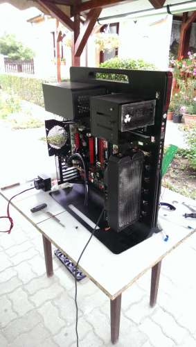

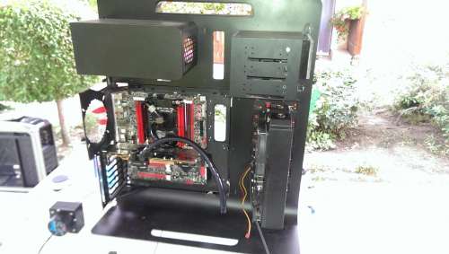

következő gondom van: a minap megérkezett a fényezőtől a modom, így elkezdtem összerakni (ez még önmagában nem gond...
). Eljutottam oda, h elkezdtem beköltözi (ez se gond), és rárakni a vízhűtést, amit egyszer már összeraktam és teszteltem (minnyá itt a gond). De vmiért az áramlásmérőt kihagytam akkor a körből, most pedig nem szeretném, ahhoz viszont van két derékszögű csatlakozóm, amely rá kéne húznom a csövet és rögzítenem (ez a gond!). A csövem 9mm belső átmérőjű, a csatlakozó külső átmérője szintén 9 mm. De nem szorul, szivárog mellette. A meglévő menetes szorítóim túl nagyok (15,5 mm belső átm, 13,5 kéne ehhez) a csavaros szorítóbilinccsel meg nem bírom szivárgásmentesen megfogni.Mit csináljak?
Hol tudok venni megfelelő csavaros szorítót? vagy inkább keressek 8mm-es belsejű csövet (kéne kb 10+50 cm...)?
Esetleg van vkinek eladó olyan derékszögű csatlakozója, ami a 9-es csőhöz jó?A legnagyobb bajom, h a gép szétszedve, félig beköltözve én meg édesanyám masinájáról írok most...
köszönöm a segítséget!
