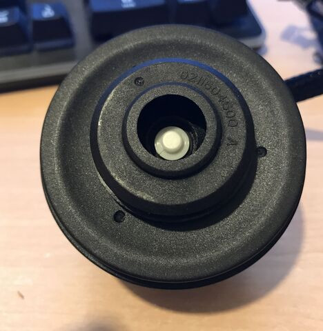

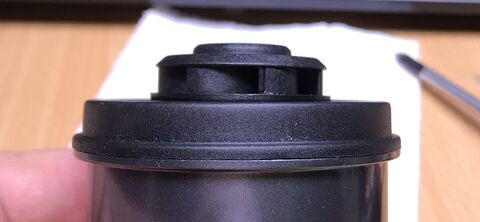

Hát beüzemeltem a vékony teflon alátéteket is a VPP755-be. Első 30 percben olyan szinten traktor hangja volt, amit el sem tudok képzelni, majd elhallgatott és olyan lett mint újkorában. Aztán másnap már megint nehezen indult és megint lett valamennyi hangja. Próbálok még vele pár kört, hátha sikerül megoldani, de eléggé reménytelennek tűnik.
pokmky
Én közben csináltattam kolégákkal teflon gyűrűket a VPP755-be. A forgórész mindkét felén kicseréltem a gyűrűket, aminek köszönhetően megszűnt a szorulás nedves állapotban és csendesebb is lett, viszont még mindíg van egy kis hangja nagy fordulaton. A következő az lesz, hogy keskenyebb falú gyűrűkkel is kipróbálom, hátha teljesen abbamarad a karistolás, ha csak kis felületen érintkezik a forgórész.
pokmky
pokmky
Nos, végülis cserélve lett a pumpám, kaptam újat, ami feltöltés után ugyancsak nem nagyon akart elindulni elsőre, ráadásul a korábbinál is hangosabb, full traktor hangja van max fordulaton. Gyerekek ez a VPP755 egy igazi rakás szar, kerüljétek messziről.
Amúgy az előzőben egyszerűen ferdén állt a tengely és vele együtt az impeller is, így alul nem feküdt fel teljes felülettel, csak féloldalasan és ezért szorult. A mostani a hangja alapján kb, még rosszabb lehet.

Zsír újan vettem. Féltem is, hogy meg fog dögleni, mert alaposan áttúrtam a netet előtte, de állítólag a V3-as verziónál ezt már megoldották. Hát nem....
TESCO-Zsömle
Igen, ez az. Az viszont igaz, hogy egy néhány nappal ezelőttig tényleg nagyon csendesen ment és valóban nem is rezeg, ami a klasszik D5-ről nem mondható el, viszont így már gázos, pláne, ha reggel nem indul el és nem figyelem...A legjobb, hogy az előzőt már eladtam, így nem tudom mit csináljak, amíg garanciában lesz. Szét biztos nem szedem, mert így is azt mondják állandóan, hogy a user szedte szét és attól ment gallyra.
pokmky
Nos, a kb. 1 hónapja vásárolt VPP755-öm, pontosan azt csinálja, amitől féltem a neten talált tapasztalatok alapján. Hidegen nem szeret indulni és egyre hangosabb V3 ide vagy oda.
