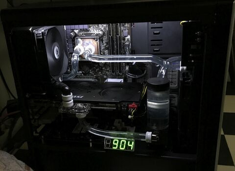

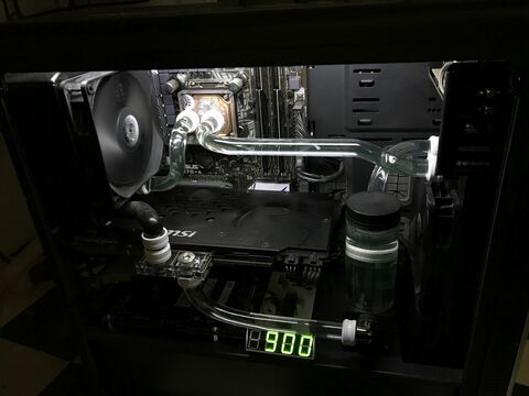

Tanácsot szeretnék kérni az első épített vizemhez. Egy erre nem túl alkalmas (kicsit) házzal rendelkezem, (Fractal Define C TG) így már az elején eldőlt, hogy külső radi/szívattyú lesz a rendszerben. A házba egy ilyenen keresztül menne be/ki a víz [link] 10/16-os lágy csőröl beszélünk. Elsőre csak a CPU-t hűtenám de (nagyon
) tervben van a GPU FC blokk is. Ezért úgy szeretném megcsinálni, hogy ha lesz gpu hűtés is akkor ne kelljen teljesen átrendeznem.A kérdés az, hogy hol lenne jobb helye a pci-e slotos adapternek?
Piros verzió: GPU felett be ->CPU-> GPU-ból felfelé ki és így vissza a slot felé (ide gondolom kellene egy 90-es könyök. Talán ez azért lenne jobb mert nem kellene a gpu-t megkerülni a bejövő ággal, viszont kicsit szűkös.
Zöld verzió: Legalsó sloton be, GPU-t megkerülve CPU-ba majd értelem szerűen vissza.
Rajzoltam egy Móricka ábrát is: (nem az én gépem)
Köszönöm, Pakmara

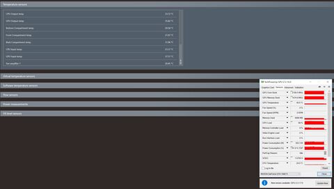

Tudna nekem segíteni valaki hogy a Aquasuite program mért nem játja a Aida64 progit ?

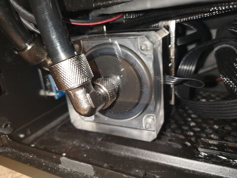

HUN_Szuh
Megpucoltam a gépet a kék lötyitől (még1szer köszi a tippeket
), beszereltem az új dolgokat a vízhűtésbe, viszont nincs áramlás. Szerintem nem a pumpa a probléma, mert különösebb fennakadások nélkül, feltöltötte a rendszert... Próbálom légteleníteni (szerintem az a hiba), viszont az lehet baj, h a gép elején lévő radiátornak a csatlakozói lent vannak?
Előre is köszi a segítséget! -
