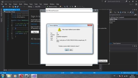

Ötlet (volt már dolgom hasonlóval, és talán beválik most is):
1. Beállítások törlése
Devenv /ResetSettingsTelepítési helytől függően valahol itt kell keresni a devenv-et:
c:\Program Files (x86)\Microsoft Visual Studio\2017\Community\Common7\IDE\devenv.com2. Ha a VS-ben használt microsoftos accountba beléptél nemrég Edge-ben vagy IE11-ben, akkor töröld a böngésző előzményeit.
3. Jelentkezz be a fiókba böngészőből, ekkor kiderül, hogy problémázik-e magának a loginnak a folyamatával valamiért.
4. VS új próbálkozás

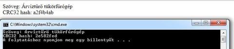

Keem1

Zalanius
https://hash.online-convert.com/crc32-generator
Ez ugyanazt az eredményt dobja, mint amit bemásoltál, e9032c43
Ugyanott van viszont egy módosított változat is:
https://hash.online-convert.com/crc32b-generatorEnnél már a C#-féle eredmény adódik. Ugyanez kapható ezzel a megoldással is:
https://github.com/force-net/Crc32.NET -

sztanozs
#8253
Úgy valóban kérdőjeles a szöveg, de csak ASCII karakterek esetén se egyezik a hash.
Azt hittem, hogy a crc32 univerzális, nem lehet máshogy generálni
MD5 esetén nincs ilyen probléma, de ahová ez kell, ott fontos, hogy rövid ujjlenyomatot képezzek, a 32 karakter már sok.Ezt módosítottam, de ekkor se egyezik a PHP-s eredménnyel:
string probaszoveg = "english alphabet only";
string hash = String.Empty;
Crc32 crc32 = new Crc32();
foreach (byte b in crc32.ComputeHash(Encoding.ASCII.GetBytes(probaszoveg))) hash += b.ToString("x2").ToLower();
Console.WriteLine("Szöveg: " + probaszoveg);
Console.WriteLine("Szöveg (byte): " + Encoding.ASCII.GetString(Encoding.UTF8.GetBytes(probaszoveg)));
Console.WriteLine("CRC32 hash: " + hash);Kimenet:
Szöveg: english alphabet only
Szöveg (byte): english alphabet only
CRC32 hash: b5c4fd8d
A folytatáshoz nyomjon meg egy billentyűt . . .PHP:
CRC32 hash: e9032c43 -
Keem1
Szeretnék egy kis segítséget kérni, hogy miért tér el a PHP és a C# által generált CRC32 hash.
Fontos lenne, hogy megegyezzen.Forráskódok:
hash.php
Program.cs
System.Security.Cryptography.Crc32.csHa valakinek van ötlete, kérem, ne tartsa magában

Az Egyetemről kilépve Junior C# fejlesztőnek vettek fel. Tehát kezdő vagyok és 3 hónapja foglalkozom csak C#-al. Előtte inkább Java volt.
2017-es Visual Studio Community-t használok az elmúlt 3 hónapban. Ez ingyenes, de a fizetős VS Professional 2017 és VS Enterprise 2017 -es verziók miben különböznek, hogy fizetősök? Gondolom, hogy nekem kezdőnek még nem fontosak ?!
Másik kérdésem meg az lenne, hogy van Microsoft-os felhasználóm és azzal szoktam belépni Visual Studio-ba és úgy használom.
Viszont, ha néha - alkalomadtán előfordul, hogy másik számítógép elé ülök le, másik VS elé és ott is belépek a felhasználómmal, akkor mégsem szinkronizálja be, állítja be VS-t arra, ahogyan használni szoktam a saját gépemen. Ez miért lehet? Hogyan kellene beállítani, hogy ha belépek másik VS-be, akkor minden álljon be a beállításomra, még a háttérszín is ne a világos legyen, hanem a sötét VS-ben ?!Köszönöm a segítséget!

Nem tudom mi lehet a baja.
Mitől lehet, hogy mégis null-t kapok?
