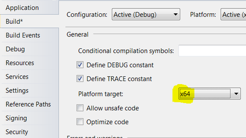

Szerintem 64-bites OS-en ezek az alkalmazások 64-bitesek, és 32-bitesre fordított futtatható fájl kontextusába nem tölthetők be. Vsz ehhez lehet köze (utolsó pont)

Csak tipp: Windows globális változók miatt?

Peter Kiss #8396 üzenetére
TE EGY ISTEN VAGY
64-re fordítva Működik
EZER KÖSZÖNET!!!!

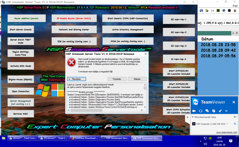

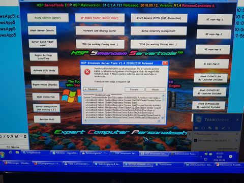

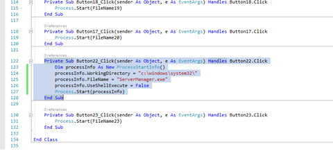

itt vannak a képek a " proces start info " -s változatról, a helyzet ugyanaz: nem találja a fájlt.
érdekes a sima process.start ami DIREKT A FÁJLRA MUTAT ( lásd kép ) az sem működik.
képeket csatolom. már tényleg nincsen semmi de semmi ötletem.

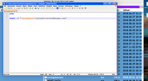

martonx
Én most egy ilyen példa .bat file-t csináltam:
kiszolgalokezelo.bat:
echostart %systemroot%\system32\services.msc
Ezt a Bv.Net-es programodból meghívva simán működik. Gyakorlatilag annyit tettem, hogy a start után kihagytam a /d-t, ami fingom sincs, hogy mit csinálna.

a bat tartalma:
echo
#start /d "%SystemRoot%\system32\" ServerManager.exe
start /d "%systemroot%\system32\" ServerManager.exe -Verb runAs -

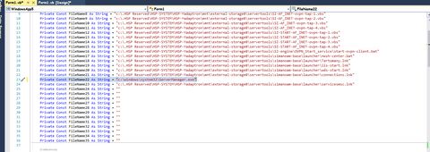

sztanozs #8374 üzenetére
Szia! próbáltam megadni direkt így: C:\Windows\system32\servermanager.exe
így sem, pedig ebben nincs szóköz, sem különleges karakter.

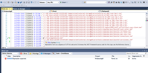

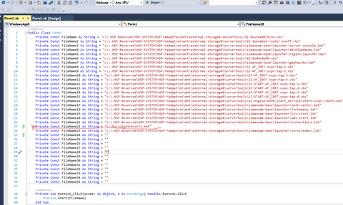

Sziasztok. Először is tisztelettel köszöntök mindenkit.
A segítségeteket kérem, abban amin épp dolgozom.
csináltam, visualstudio 2017-ben egy kis gombokkal ellátott exe-t szerveremhez.
a gombok közül mindegyik kifogástalanul működik, 3-at kivéve:
- WDS ( központi windows telepítési szolgáltatások )
- Szerver manager
- IIS beállító konzol.
A bajom az, hogy akár hogy próbálom ezeket gombokkal életre kelteni a válasza a programnak, a rendszer nem találja a megadott fájlt. próbáltam külön lnk-fájlra hivatkozni, és külön csinálni bat fájlt is, sőt VBS fájl-t ami ablakban kérdez rá külön az indításra. sőt próbáltam kijátszani is, úgy, hogy vbs-t csináltam ami egy másik vbs-t indít el, a vbs-en belül runas, stb.... de a hiba mindig az, hogy " a rendszer nem találja a megadott fájlt "
rejtelmes érdekesség, hogy ha ezeket a fájlokat ( lnk, bat, vbs ) direkt indítom, azonnal indul minden amit szeretnék. a rendszer: Server2016 datacenter.
a program kódja pontosan így néz ki:
Public Class Form1
Private Const FileName As String = "c:\.HSP Reserved\HSP-SYSTEM\HSP-Yadaptron\mnt\external-storage0\servertools\SI-RouteAddition.vbs"
Private Const FileName2 As String = "c:\.HSP Reserved\HSP-SYSTEM\HSP-Yadaptron\mnt\external-storage0\servertools\SI-Ipenable-router-onoff.vbs"
Private Const FileName3 As String = "c:\.HSP Reserved\HSP-SYSTEM\HSP-Yadaptron\mnt\external-storage0\servertools\simanoam-base\launcher\server-console.lnk"
Private Const FileName4 As String = "c:\.HSP Reserved\HSP-SYSTEM\HSP-Yadaptron\mnt\external-storage0\servertools\simanoam-base\launcher\developemode.lnk"
Private Const FileName5 As String = "c:\.HSP Reserved\HSP-SYSTEM\HSP-Yadaptron\mnt\external-storage0\servertools\simanoam-base\launcher\region-launcher.bat"
Private Const FileName6 As String = "c:\.HSP Reserved\HSP-SYSTEM\HSP-Yadaptron\mnt\external-storage0\servertools\SI-GodModeON.vbs"
Private Const FileName7 As String = "c:\.HSP Reserved\HSP-SYSTEM\HSP-Yadaptron\mnt\external-storage0\servertools\simanoam-base\launcher\gephaziko.bat"
Private Const FileName8 As String = "c:\.HSP Reserved\HSP-SYSTEM\HSP-Yadaptron\mnt\external-storage0\servertools\SI-AF_INET-ovpn-tap-1.vbs"
Private Const FileName9 As String = "c:\.HSP Reserved\HSP-SYSTEM\HSP-Yadaptron\mnt\external-storage0\servertools\SI-AF_INET-ovpn-tap-2.vbs"
Private Const FileName10 As String = "c:\.HSP Reserved\HSP-SYSTEM\HSP-Yadaptron\mnt\external-storage0\servertools\SI-AF_INET-ovpn-tap-3.vbs"
Private Const FileName11 As String = "c:\.HSP Reserved\HSP-SYSTEM\HSP-Yadaptron\mnt\external-storage0\servertools\SI-AF_INET-ovpn-tap-4.vbs"
Private Const FileName12 As String = "c:\.HSP Reserved\HSP-SYSTEM\HSP-Yadaptron\mnt\external-storage0\servertools\SI-START-AF_INET-ovpn-tap-1.vbs"
Private Const FileName13 As String = "c:\.HSP Reserved\HSP-SYSTEM\HSP-Yadaptron\mnt\external-storage0\servertools\SI-START-AF_INET-ovpn-tap-2.vbs"
Private Const FileName14 As String = "c:\.HSP Reserved\HSP-SYSTEM\HSP-Yadaptron\mnt\external-storage0\servertools\SI-START-AF_INET-ovpn-tap-3.vbs"
Private Const FileName15 As String = "c:\.HSP Reserved\HSP-SYSTEM\HSP-Yadaptron\mnt\external-storage0\servertools\SI-START-AF_INET-ovpn-tap-4.vbs"
Private Const FileName16 As String = "c:\.HSP Reserved\HSP-SYSTEM\HSP-Yadaptron\mnt\external-storage0\servertools\SI-engine\OVPN_Start_service\start-ovpn-client.bat"
Private Const FileName17 As String = "c:\.HSP Reserved\HSP-SYSTEM\HSP-Yadaptron\mnt\external-storage0\servertools\simanoam-base\launcher\nwsh-center.bat"
Private Const FileName18 As String = "c:\.HSP Reserved\HSP-SYSTEM\HSP-Yadaptron\mnt\external-storage0\servertools\simanoam-base\launcher\Tartomany.lnk"
Private Const FileName19 As String = "c:\.HSP Reserved\HSP-SYSTEM\HSP-Yadaptron\mnt\external-storage0\servertools\simanoam-base\launcher\iis-start.lnk"
Private Const FileName20 As String = "c:\.HSP Reserved\HSP-SYSTEM\HSP-Yadaptron\mnt\external-storage0\servertools\simanoam-base\launcher\wds-start.lnk"
Private Const FileName21 As String = "c:\.HSP Reserved\HSP-SYSTEM\HSP-Yadaptron\mnt\external-storage0\servertools\simanoam-base\launcher\connections.lnk"
Private Const FileName22 As String = "c:\.HSP Reserved\HSP-SYSTEM\HSP-Yadaptron\mnt\external-storage0\servertools\simanoam-base\launcher\kiszolgalokezelo.bat"
Private Const FileName23 As String = "c:\.HSP Reserved\HSP-SYSTEM\HSP-Yadaptron\mnt\external-storage0\servertools\simanoam-base\launcher\servicesmsc.lnk"

Process.Start(FileName23)
End Sub
End Classcsak ez a híja ami gátolja a tovább haladásomat.
kérem aki tudja a hiba okát segítsen.UI: megpróbáltam a " Private Const FileName27 As String = "" "-ban direkt megadni pl ezt:
C:\windows\system32\servermanager.exe
így sem " találja a megadott fájlt"
Eddig leginkább VBS alapon dolgoztam, és csak notepad++ használtam, a c# még új nekem,
sokindenre gondoltam hogy lehet hogy a gépház stb appok mások mint a többi normál win fájlok, és lehet hogy ezért nem látja a fájlt, ha a gomb kéri??
Nagyok hosszú éjszaka áll mögöttem, kérlek szépen segítsetek megoldást találni
Ezer köszönet előre is.
