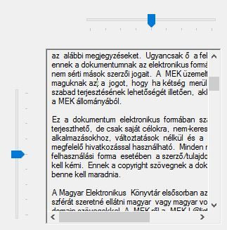

Szóval a szöveg scrollozását nem richtextboxban lévő scrollbarral szeretném megoldani, hanem a textbox melletti trackbarral.
tzimash
BTminishop
#7557
Délután tudok csak képet küldeni.
A lényeg, hogy a trackbarral mozgassam a richtextboxban lévő szöveget, kb úgy mintha az abban lévő scrollbar-ral tenném.
ill. mikor betöltök egy szöveget (ami jó hosszú, tehát kilóg a textboxból, és lehet scrollozni), akkor az vertikálisan középre pozicionálva jelenjen meg. A feladat úgy van megadva, hogy a trackbar is középre legyen állítva. (maximum value:800, value:400 értékekkel). Az is kikötés még, hogy a trackbar "skálája" 8 részre legyen osztva, vagyis 9 kis vonal van rajta és itt kell az ötödikre, vagyis középre pozicionálnom.
de ez a része könnyű volt, megcsináltam, a text mozgatásával van problémám

trackbar-os részére ötlet? -
tzimash
Adott egy richtextbox, mely mellett egy trackbar van elhelyezve. program indításkor a trackbar középre van pozicionálva, azt szeretném, hogyha ezek után betöltök a boxba egy .txt fájlt, akkor a trackbar-nak megfelelően, szöveg közepe jelenjen meg, ill. ha mozgatom a trackbart, akkor a szöveg is ennek megfelelően mozduljon.
A szöveg nem editálható, de a betűtípusa, és mérete változtatható, a feladat az, hogy a richtextbox fölött jelenjen meg egy tooltip, mely mutatja az aktuális font tulajdonságokat.
Segítsetek légyszi.
