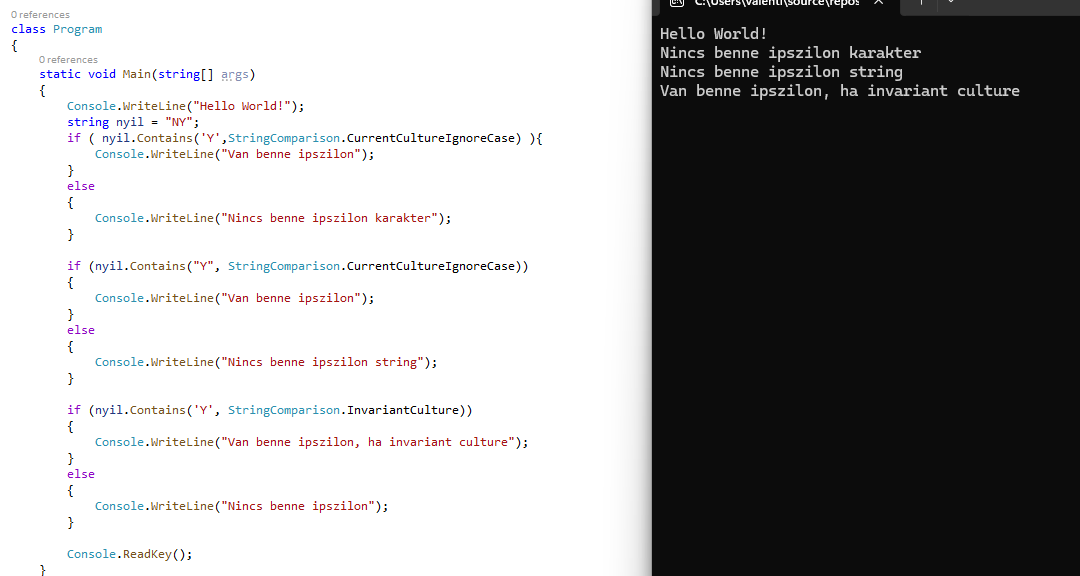

Ennél szebb, amikor azt kérdezed tőle, hogy
string szo = "NY";if szo.Contains("Y") {...}És nem megy be az if-be, te meg lesel, mint vak a moziban, aztán rájössz, hogy az alapértelmezett culture info magyar, ezért az nem egy N és egy Y betű, hanem Ny, és abban nincs külön Y

kingabo
#4145
Kollégám hülyéskedik, és a pácsó szóban nincs c betű
Ahogy a Sony márkanév sem tartalmaz n -t
"Ezért írom mindig, hogy "StringComparison.InvariantCulture" kell használni!"
Ott csak Equals és ilyenek vannak. Startswith, indexof, ... megoldható vele valahogy? Nem ismerem a Stringcomparison class-t, ezért kérdezem. -
