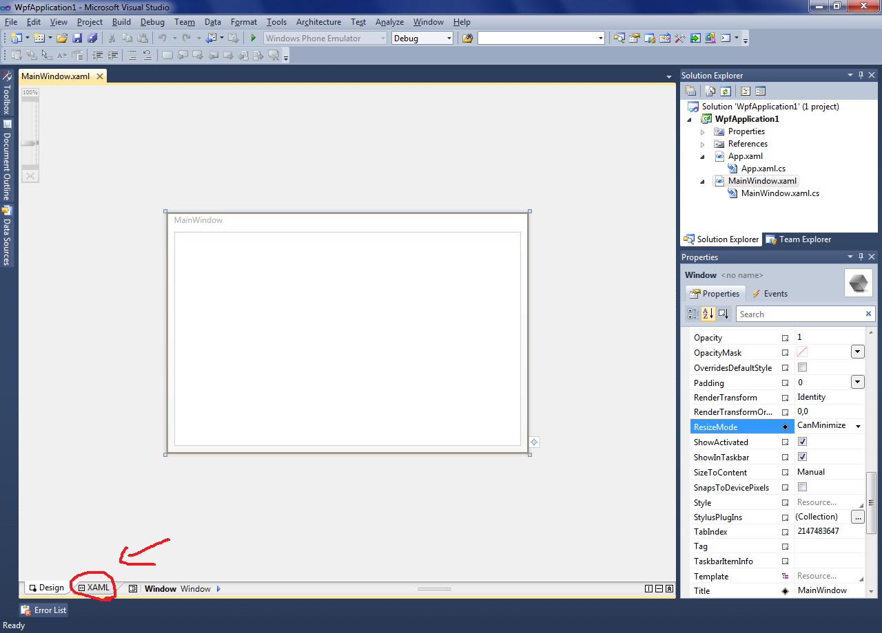

hello!
remelem tudtok segiteni. a kerdesem az volna, hogy wpf-en belul az adott controllok elnevezesere milyen nevkonvenciot erdemes hasznalni? szamomra gugli nem adott egyertelmu valaszt, mert valahol azt mondjak, hogy hasznaljuk a hungarian notationt (btnSubmit), van, ahol meg epp ettol ovnak (SubmitButton).
kerdes adott: manapsag mi a szokas? ti melyiket (esetleg egy masik alternativat) hasznaljatok?
mod:
(#3358) lmaresz: martonx valaszat meg annyival egeszitenem ki, hogy a jelszot meg veletlenul se probald meg plain textkent tarolni, mindenkeppen egy, a jelszorol keszult hasht tarolj

Jhonny06
#3040
nem vagyok egy wpf guru, de egy App.xaml mindenfelekepp kell, ha jol tudom (ez az entry point).
esetleg probalj meg letrehozni egy uj wpf projectet, mas most hirtelen nem jut eszembe. (vagyis igen, hozzaadhatnal Window itemeket a projecthez, de azon meg allitgatni kellene szerintem minimum egy BuildAction-t, meg egy StartupUri-t) -
j0k3r!
Jhonny06
#3033
xaml-ben a Window objectnek van egy ilyen property-je. default wpf projectnel igy fog kinezni a MainWindow.xaml:
<Window x:Class="WpfApplication1.MainWindow"
xmlns="http://schemas.microsoft.com/winfx/2006/xaml/presentation"
xmlns:x="http://schemas.microsoft.com/winfx/2006/xaml"
Title="MainWindow" Height="350" Width="525" ResizeMode="CanMinimize">
<Grid>
</Grid>
</Window>ezzel a megoldassal megmarad mind a harom gomb, de a teljes meret gomb le lesz tiltva, es atmeretezni se engedi az ablakot.
ha komplexebb megoldas kell (a teljes meret gomb se jelenjen meg), akkor ArchElf megoldasa lehet a nyero.

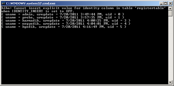

lenne egy problemam, amit nem igazan ertek, hogy miert nem mukodik. adott egy tabla (registertable), amiben van egy elsodleges kulcsu mezom: uid, amit elvileg beallitottam ugy, hogy automatikusan noveljen az adatbazis (int tipusrol van szo: IsIdentity:Yes, Identity Increment:1, Identity Seed:10).
gyakorlaskepp megprobaltam volna hozzaadni egy par tesztadatot:RegisterLINQ2SQLDataContext dctx = new RegisterLINQ2SQLDataContext();
registertable r = new registertable
// uid = 6,
uname = "hfdsfdsedik",
uadmin = 0,
uaccstatus = 0,
uemail = "valadsamimas@valamdsaimas.hu",
upasswd = "proba12ds345",
uregdate = DateTime.Now
try
dctx.registertables.InsertOnSubmit(r);
dctx.SubmitChanges();
catch (Exception e)
Console.WriteLine("hiba: {0}", e.Message);
try
var v = from u in dctx.registertables
select new { u.uname, u.uregdate, u.uid };
foreach (var t in v) Console.WriteLine(t);
catch (NullReferenceException e)
Console.ReadKey(true);a gond az, hogy ha nem kezzel allitom be az uid-t (kikapcsolom az Identity-t es a kikommentelt reszt is futni hagyom), akkor dob egy ilyet: (a mar meglevo adatok is igy kerultek be)
a kerdesem: mi a teendo?
elore is koszonom a segitseget.
