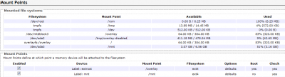

nimfas
vargalex #13652 üzenetére
Hi!
Leformatáltam a wincsit a beépített... 8081-es módszerrel extroot-osra....
Config file-okat visszatettem a tar-ba mentett fileból...
Na aztán most nincs net :S
egyébként a mount-os csatolás sem megy :S vmi syntax error-t írt...
most a net a fontos, most a d-linkre csatlakozom, azon van, el is érem a https://192.168.1.10 címen a Tp-Link-et... de kifelé nem lát :-S
Mi lehet a gond?
Szerk:
Wan: dhcp...
