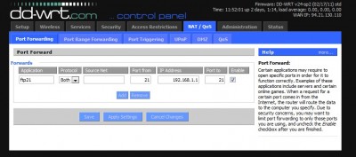

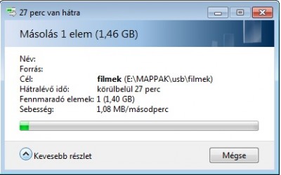

Hi!
Az látszik, hogy a PC-dre nincs port forward (átirányítás). Tehát ott mindenképpen passzív maradsz. Ha a transmission-ban az 51413-as port van beállítva, akkor a routeren aktív kell, hogy legyél.

De hulye vagyok... lucin be tudsz lepni, es ki tudod kapcsolni a keyt az ssh-n.... nem gondolkodok csak irok :-)

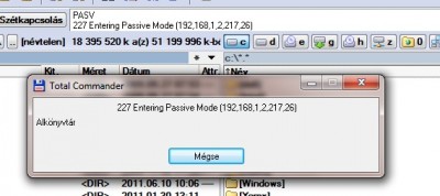

kispal1980
Intruder2k5 #13760 üzenetére
TC-ben aktív módba???? ott azon van!!

kispal1980 #13757 üzenetére
Tedd aktív módba! A passzív módnak kell egy csomó másik port is, ha jól tudom...

szerk: bocs hogy csak bedobtam múltkor a képet csak ugye ez nálam álandó visszatérő cumizás hogy mint a tetű tudok csak wifin másolni...
Viszont most már nem is kell mindig másolni mert tudok hálón lejátszani eddig nem tudtam..

Kérdés: port fovard hogy van rajta?
Másik kérdés: annak idején volt probléma ftp script ugye nem ment... most megoldható? Már hogy automatikusan futtassak openen x seccenként fájlfeltöltést ftp-vel adott könyvtárból adott tárhely könytárába???? -

és ha egy halozatn belüli másik ftp is működik (192.168.1.2:2121) annak, hogy kell webes felületen portot nyitni? hogy kell forwardolni?
kispal1980 #13721 üzenetére
A routeren futó FTP szerverhez nem a webes felületen kell portot nyitni... A linkelt parancsot kell lefuttatni konzolon, utána már elérhető lesz távolról az FTP.
kispal1980
Intruder2k5 #13720 üzenetére
Ezen nem nagyon igazodok el.
Szeretném még a 192.168.1.2:2121-es belső hálózaton lévő portot is nyitni,
ez a két dolog kellene , hogy a port forward részbe mit kellene írni. köszi -
