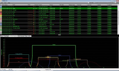

Eddig tudtam 300M-en csatlakoznia routerre, de múlt hét óta csak 130M, és nem megy feljebb. Mitől lehet ez, hogy megszűnt a 300M ? Illetve mit kellene csinálni, hogy ismét legyen ?
A wifi kártya beállításaim a következők a laptopon.
Chanel width 2,4, és 5.2 is auto
n mode enabled
adhoc channel 11
qos mode wmm enabled
fat channel intolerant enabled
mixed mode protection cts to self enabled
preferred band 2.4
roaming agressivness medium
transmit power highest
wireless mode abgWifi beállítások a routeren:

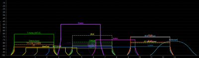

Szakadozásra azt írtátok régebben azért lehet, mert sok a wifi körülöttem. Kíváncsiságképpen betettem a régi asus routeremet nem szakadt a net már 1 hete.
Miről szakadozik ez a backfire ? 4-es ami most fent van. Újabbat még nem találtam. Esetleg valakinek van valami megoldása a szakadozásra ?

Wifi szakadázás megoldására van valami ötletetek? Mostanában elkezdett szakadozni a wifi.
Openwrt. -

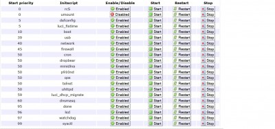

Ezek közül mind kell a nyomtatóhoz srácok vagy ezen felül is kellne még valami? Olvastam ezt az usb2 vs 1-es problémát, honnan tudok, hogy nekem megfelelő gyorsasággal megy-e ?:
root@OpenWrt:~# opkg list_installed|grep "kmod-usb\|print\|910"
kmod-usb-core - 2.6.32.25-1
kmod-usb-ohci - 2.6.32.25-1
kmod-usb-printer - 2.6.32.25-1
kmod-usb2 - 2.6.32.25-1
luci-app-p910nd - 0.9+svn6512-1
p910nd - 0.93-2 -

Vargalex:
Milyen csatornára állítsam akkor, hogy ne csináljak magamnak még egy ilyen finomságot:
Jelenleg ezen van:
config 'wifi-device' 'radio0'
option 'type' 'mac80211'
option 'macaddr' ''
option 'hwmode' '11ng'
list 'ht_capab' 'SHORT-GI-40'
list 'ht_capab' 'DSSS_CCK-40'
option 'disabled' '0'
option 'channel' '5'
option 'htmode' 'HT40+'
config 'wifi-iface'
option 'device' 'radio0'
option 'mode' 'ap'
option 'ssid' ''
option 'encryption' 'psk-mixed'
option 'network' 'lan'
option 'key' '' -

OpenWRT van a routeremen, vettem egy nyomtatót, samsung ml-1640, bedugtam az usb-be, hozzáadtam mint hálózati nyomtató és semmi.
Mit kell telepíteni ahhoz, hogy tudjak nyomtatni ? SOS-be ha valaki tus segíteni nagyon hálás lennék, mert holnapra kellene
/dev-ben látok egy usb1-et.
