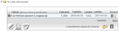

Valóban nehéz elszakadni ettől, mert ugyanis az OpenWRT Wiki-jében felettébb aggasztó leírás van a gyári firmware visszaírásával kapcsolatosan. Back to original firmware
Már sokat nyektettem ezt a WR1043ND routert. Több OpenWRT, DD-WRT és gyári firmware verzókat is feltettem rá, és szerencsére nem kellett ez a csoda-hack firmware egyszer sem.
Minden esetben amikor a gyárira álltam vissza, elég volt a tp-link oldaláról elérhető frimware-t a router /tmp folderébe letölteni és mtd-vel a flash-be írni.Ahogy az már korábban postolva volt ebben a fórumban (hála neked Intruder2k5) a wget és mtd parancsokkal biztonságosan lehet a gyári firmware-t is használni.
A leíráshoz képest az eltérés csak annyi, hogy a gyári firmware ZIP file-t kell letöltened a számítógépeddel, ki kell tömöríteni, és azt kell átjuttatni a routerre. Nekem erre van egy http szolgáltatás a gépemen, és egyszerűen wget-tel töltöm le. Vannak egyéb lehetőségek is, például SCP-t használni, vagy a routerrel letölteni és kicsomagolni.
Hogy ennek a vágott firmware-nek még mindig mekkora sikere van... Több mint egy éve, hogy fel lett töltve, hogy mikor volt utoljára linkelve, azt már nem is tudom, de még most is naponta több letöltése van. Pedig már sokszor elhangzott, hogy a mostani gyári fw-t már nem kell vágni, de úgy néz ki, hogy sokan még mindig jobban bíznak ebben. Benéztem a data-ra takarítani egy kicsit, de akkor ez még marad fent, aki akarja vigye...
http://data.hu/get/2456272/tl-wr1043nd-openwrt-2-original.zip

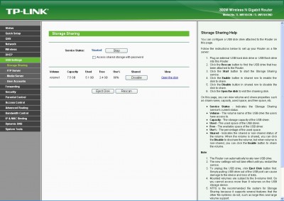

Most vettem a routerhez egy ilyen külső HDD-t, de az a para, hogy elég lassú a fájlmásolás, ha rá van kötve a routerra. Amikor gépre van kötve 25-27MB/s körül tudok írni rá, de routeren keresztül ennek kb a tizede.
Nálam van a probléma, vagy ennyit tud a cucc?

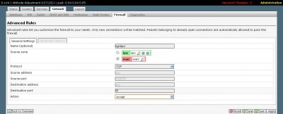

yodee_ #14344 üzenetére
Hi!
Ha mindenhonnan engedni akarod a 91-es portot, akkor ennyi kell a /etc/config/firewall-ba:
config 'rule'
option 'target' 'ACCEPT'
option '_name' 'lighttpd'
option 'src' 'wan'
option 'proto' 'tcp'
option 'dest_port' '91'Persze Luci-ban is létrehozhatod ezt a rule-t:
Ha minden IP-ről nyitod a portot, akkor érdemes még megbolondítani egy lighttpd oldali authentikációval.

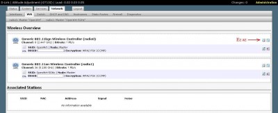

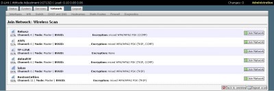

Megtudom vargalex fw alatt csinálni azt a ruterrel, hogy client módba csatlakozzon egy másik wifihez az eszköz?
Mert nem találtam sehol olyan menüpontot, hogy szkennelje a wifiket. -
