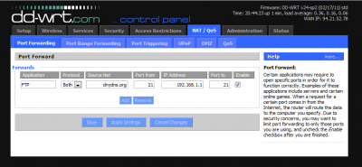

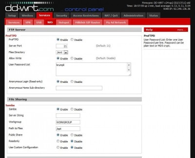

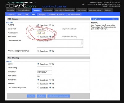

kispal1980
hello
Segíthetne valaki port forward ögyben ddwrt alatt! teljesen nem megyyy !!

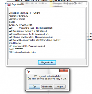

dyndns -em van, 192.168.1.2:2121 en van egy ftp szerverem, és a ruterre dugva egy pendrive másik ftp szerver 192.168.1.1:21 . ezeket szeretném kinyitni a net felé, de sehogy nem megy!!Application: gondolom nevet kell irni neki ????
Protocol: TCP ????
Source Net: ??
Port from: ??
IP Address: ???
Port to:
Enable: pipa -

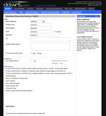

kispal1980
Hy
Lenne egy kérdésem , remélem valaki segít.
Saját hálózatomon lévő egységet , hogy lehet elérni dyndns alatt (mivel fix ip-m nincs)
router ip: 192.168.1.1
hálozaton lévő másik egység ip:192.168.1.10dyndns-en regisztáltam, sikerült is a routert megfelelően konfigurálni. Hogy tudom elérni böngészőm segítségével a 192.168.1.10-et ????
lehet ,hogy nem túl érthetőőőő

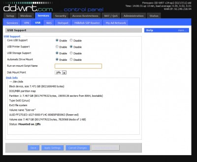

kispal1980
Intruder2k5 #10183 üzenetére
root@DD-WRT:~# mount -t ext3 /dev/sda1 /jffs
rootfs on / type rootfs (rw)
/dev/root on / type squashfs (ro,relatime)
proc on /proc type proc (rw,relatime)
sysfs on /sys type sysfs (rw,relatime)
ramfs on /tmp type ramfs (rw,relatime)
none on /dev type tmpfs (rw,relatime,size=512k)
devpts on /dev/pts type devpts (rw,relatime,mode=600)
root@DD-WRT:~# df
Filesystem 1K-blocks Used Available Use% Mounted on
/dev/root 6400 6400 0 100% /
none 512 0 512 0% /dev
root@DD-WRT:~# -

kispal1980
vargalex #10169 üzenetére
kikapcsoltam, nem moutolja manuálisan!!!!
root@DD-WRT:~# mount -t ext3 -o rw,noatime /dev/sda1 /jffs
root@DD-WRT:~# df
none 512 0 512 0% /devmit tegyek???, minden jólenne csak a sebesség ne szarakodna!

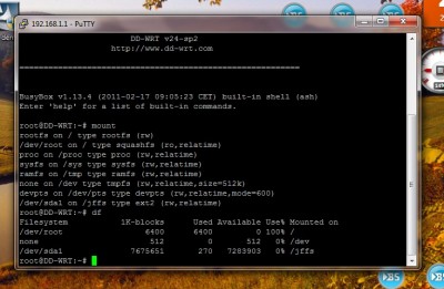

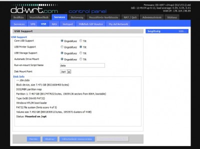

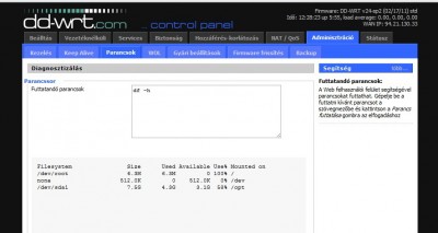

kispal1980
Hi
A problémám még mindig az hogy nagyon lassú az írási sebesség a hálózaton (0.5-1M) ez a max.. Nem mountolja be ext3-ba a rádugott pendriveot. Valakinek van ötlete??? Vagy hogy miért lehet ilyen lassú??
Putty:
DD-WRT v24-sp2
http://www.dd-wrt.com==========================================================
BusyBox v1.13.4 (2011-02-17 09:05:23 CET) built-in shell (ash)
Enter 'help' for a list of built-in commands.root@DD-WRT:~# df
/dev/sda1 7675651 271 7283902 0% /jffs
/dev/sda1 on /jffs type ext2 (rw,relatime)
root@DD-WRT:~# -

kispal1980
kispal1980
Intruder2k5 #10081 üzenetére
DD-WRT v24-sp2 (02/17/11) std
(SVN revision 16214)lehet nem jó ddwrt van fönnt?
ez a verzio van , masikat kellen föltenni?

8 1 7829568 sda1
root@DD-WRT:~# mount -t ext3 /dev/sda1 /jffs -o rw,noatime
root@DD-WRT:~# df
root@DD-WRT:~# -
kispal1980
Intruder2k5 #10077 üzenetére
root@DD-WRT:~# umount /jffs
root@DD-WRT:~# df
root@DD-WRT:~#nem csatolja le
kispal1980
kispal1980 #10069 üzenetére
Nincs valami más ötleted erre a sebesség csökkenésre? és hogy miért nem biroum ext3-ba mount-olni ??
kispal1980
Intruder2k5 #10068 üzenetére
király
jóéjt
kispal1980
Intruder2k5 #10066 üzenetére
nem jó. 6000-ről indul és pár másodperc múlva lemegy 1000alá is
root@DD-WRT:~# unmount /jfss
-sh: unmount: not found
root@DD-WRT:~# umount /jfss
root@DD-WRT:~# df
root@DD-WRT:~# -

kispal1980
Intruder2k5 #9738 üzenetére
Csináltam, na most az van , hogy az otthoni hálózatról beírva működik a :
ftp://kispal1980.dyndns.org/ és TC is.De rácsatlakozok a szomszéd netjére, a laptopon. Azon nem jön be!!!
Mit kell még állítani? -

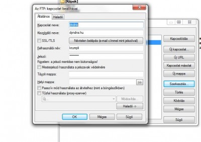

kispal1980
Valaki segíthetne ftp ügyben!! :
Mít hol kell állítani!!!
dyndns.hu cim is megvan, de sehogy nem tudom összehozni!!!!!!!!!
valaki légsziiii pls

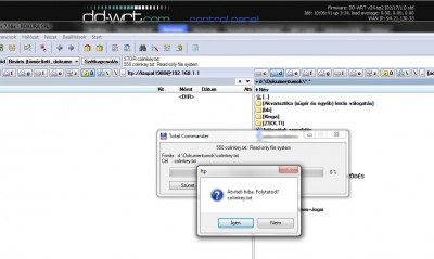

Kösziiiii. Intruder2k5
Egy lépéssel előrébb vagyok.
Csak azokon nincs ékezet amik már rajta voltak, amiket létrehozok azokon van!!FTP
kapcsolódik, de nem tudom használni,nem enged rá irni .......................
mi lehet a baj? -
kispal1980
kispal1980
ide mit kell irni???
Server String
Path to FilesSSH-n ba a jelszó nam az amivel a routerbe kell belépni webes felületen? De aaz adminnal sem tudok belépni. nem tudom milehet a baj!

Hogy kell konfigurálni a NAS menüpont alatt, abszolút nem megy!
hálózati meghajtóként szeretném látni az usbt!!
kispal1980
Helo
Ma rátettem a a dd-wrt-t a ruterre! A gyárival nem ment az usb, hálózaton sem!
A dd-wrt - n hol kell beállítani az Usb-t? hogy látszódjon meghajtóként?A gyári firmwiret hogy lehet visszaáálítani. ???????????????
Rendszer: win7 64bit
Puttyal nem tudok belépni SSh-ba, nem lehet engedélyezni webes felületen, a router beállításaiben az SSht.
valaki pls helpppp
