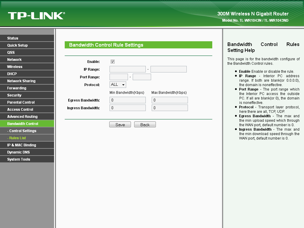

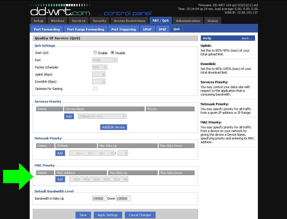

BStorm
Sracok, vargalex firm-jet hasznalom, tuti en vagyok a vak, de le lehet korlatozni a savszeleket LAN portonkent valahol? Vagy esetleg ilyen nincs benne? Ha nincs benne lehe tolni ra?
Koszi! -
