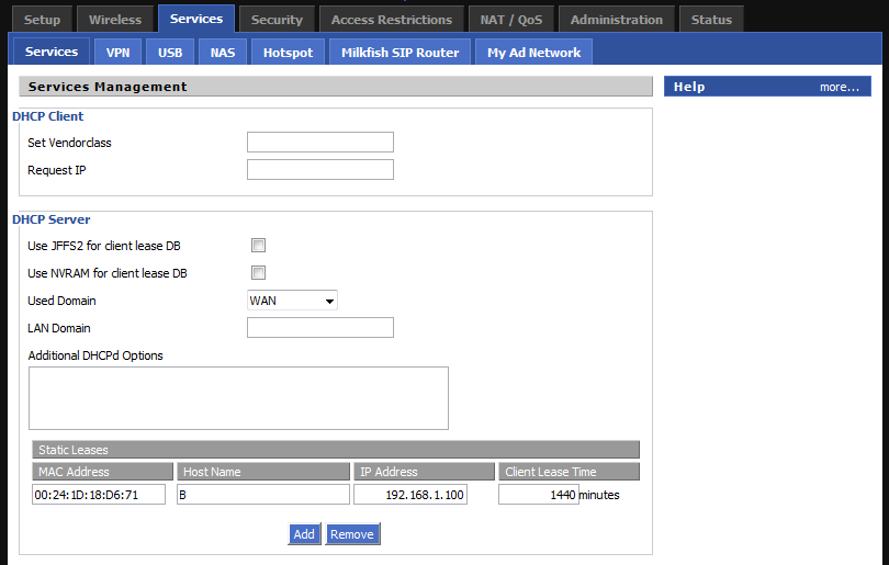

(#12444) Fooler89: a legegyszerűbb, ha a Luci-ban a Network -> Firewall oldalon a Redirections-nál lévő Add gombra kattintasz. Beállítod a nevet, a protocolt, portot és a belső IP-címet, majd Save & Apply.
Statikus IP-t pedig a Network -> DHCP Leases oldalon a Static Leases group-ban lévő Add gombra kattintással tudsz hozzáadni.

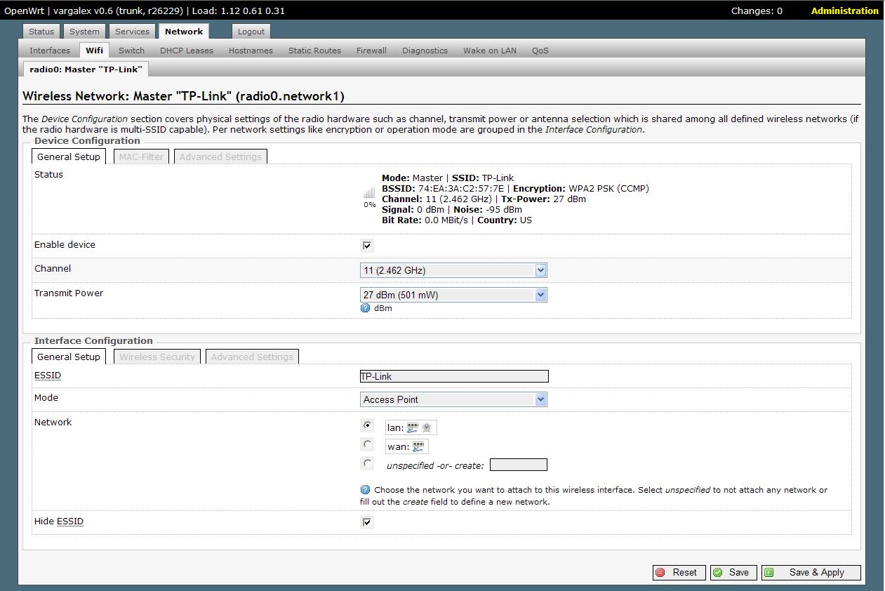

Bubukain #12416 üzenetére
A /etc/config/wireless file tartalmát csekkold, kb. ennyinek kell lenni benne:
config 'wifi-device' 'radio0'
option 'type' 'mac80211'
option 'channel' '11'
option 'macaddr' 'asajátmacaddressed'
option 'hwmode' '11ng'
option 'noscan' '1'
list 'ht_capab' 'SHORT-GI-40'
list 'ht_capab' 'DSSS_CCK-40'
option 'htmode' 'HT40-'
option 'country' 'HU'
option 'txpower' '20'
option 'disabled' '0'config 'wifi-iface'
option 'device' 'radio0'
option 'network' 'lan'
option 'mode' 'ap'
option 'ssid' 'asajátssidd'
option 'key' 'asajátkulcsod'
option 'encryption' 'psk2'Ami miatt nem szokott menni, az a rosszul megadott channel+htmode párosítás. Erről konkrétabban ITT olvashatsz a Deployment strategies/40 MHz in 2.4 GHz szekcióban.

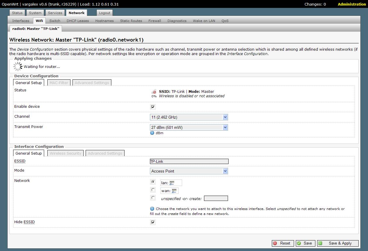

Bubukain
vargalex #12413 üzenetére
elhiszem hogy láttál már openwrt-t 1043nd-n, ezért is akartam feltenni a firmware-t amit készítettél. nem mondtam hogy rossz amit csináltál, de nálam nem ment a wifi (nem tudom miért) és ezt jeleztem.
és igen megvártam míg eltűnik az Applying changes groupbox, de mivel a gépem nem is látta a wifi hálózatot így valós volt sajnos amit a luciban láttam kiírva.
az airport express wifi működött ami kábellel van nekem rádugva a router egyik portjára, de a saját wifi nem ment sehogy.
torrent meg ilyesmi nálam nem futott, mert az volt az első amit leszedtem a telepítés után, illetve a nyomtató driver.
ha csak ezek nem szedtek le valamit (ami a wifivel kapcsolatos) amikor eltávolítottam őket.
más ötletem nincs. -
vargalex
Bubukain #12382 üzenetére
Hi!
Pedig elhiheted, hogy több 1043ND-n is láttam már OpenWrt-t, illetve előtted más még nem jelezte a hibát (valamint a MAC Filter-en kívül nem nyúltam az oldalhoz, azaz az alap OpenWrt-ben is rossznak kellene lennie).
Egyébként megvártad, míg eltűnik az Applying changes groupbox? Mert a Wireless status-t (néha, főleg IE és Firefox alatt) már hamarabb mutatja a böngésző, minthogy a Network-ot újraindította volna a router. Gondolom, ha pl. torrent is fut, akkor jobban le van terhelve a router, azaz tovább is tarthat újraindítani neki. Képekkel bemutatva:Majd, ha újra is indította a Network-ot:
Látszik, hogy a második képen már eltűnt a fent említett groupbox, és helyes is a Status kijelzése.

nvram set static_leases="mac adress=host name=ip cím=120"(#12407) Csabi1984 Köszi! A jelentésükkel tisztában vagyok...
Igen, ez egy régi bug már a dd-wrt-ben, úgy néz ki, hogy nem akarják javítani... De van rá megoldás, egyszer már megkerestem, majd mindjárt nekiugrok megint.
szerk.
Meg is van...nvram set static_leases="00:11:22:33:44:55=name1=IP-Address1 00:11:22:33:44:56=name2=IP-Address2"
nvram commit -
Tosee
Intruder2k5 #12404 üzenetére
Itt állítgatom, de mikor rákattintok a save vagy az apply settings gombra, akkor eltűnnek a beállítások... Ha az add-ra akkor ismételten eltűnik amit oda beírtam!
ui: a ledet tudom, hogy lehet programozni, csak kíváncsi voltam, hogy másnál miként viselkedik...
