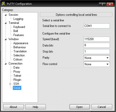

7ER
Intruder2k5 #13089 üzenetére
Helló.
Köszi, de idáig én is eljutottam. Sőt tovább is. Az a kérdés, hogy milyen memóriacímtől meddig kell törölni és a boot loaderben mit kell csinálni(?) Illetve felkellene tölteni az eredeti FW-t csak nem tudom a putty utasításait mert ha jól tudom megkell címezni, hogy hova töltse fel. Tehát, milyen memóriacímre. No itt vannak a kérdések.
Ha nem ez a router lenne, akkor egyszerűbb lenne a helyzet mert azokhoz van leírás a Netten. Csak ugye más a memóriacímzés meg egyebek. Gondolom én. -
7ER
Intruder2k5 #13087 üzenetére
Szia.
Sajnos az a probléma, hogy nem ismerem a PUTTY-ot. Láttam ár egy két dolgot benne, de hogy mit azt nem nagyon jegyeztem meg, mert nem ismerem a kezelését és egyenlőre nem akarom kivégezni a routert. Bár, ahogy elnézem lehet, az lesz a vége. Aztán bánja egy 7-esem. Aki csinált már ilyent, attól kérnék valami segítséget.
Sajnos csak külföldi oldalakon vannak ilyen témák, és ott is csak másfajta routerek vannak témában. Nem akarom véletlenül a BOOT LOADER-t törölni, vagy beleförölni mert akkor tényleg kilehet dobni a szerkezetet. Az szinte bizos, hogy a Boot loaderbe kell valamit manipulálni, memoriát kellene törölni, felszabadítani hogy hely legyen sz új FW-nek és utána
feltölteni...

7ER
Van egy TP-LINK MR3420 routerem. OpeWrt-t tette rá.
Újraindulás után a [B]SYS LED villog, majd filyamatosan világit.
Pingelni tudom a routert, de itt megállt a tudományom.
Vettem egy DKU-5 kompatibilis soros kábelt, átalakítottam a
leírások szerint és működik is. Amíg a DKU-5 rá van csatlakoztatva,
addig a SYS LED folyamatosan villog, tehát kommunikál.
Szeretném visszaállítani az eredeti TP-LINK (vagy az OpenWrt) felületet és a router működését. Azonban, visszaállítási leírásokat eddig csak a TP-Link WR1043 és egyéb routerről találtam, a TP-Link MR3420-ról nem.
Általam eddig letöltött programok: PUTTY, TFTP32.Kérdésem a következő lenne:
Milyen programmal lehet működőképessé tenni a routert?
Milyen programot használjak feltöltésre?
Mivel nagyobb kárt nem akarok tenni, ezért ha lehet, bővebb leírást szeretnék kérni tőletek.Köszönöm szépen.
