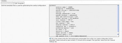

r3dsnake
vargalex #15572 üzenetére
jelenleg elérem a routert, de csak win7es gépről tudom, és csak annál, ahol átállítom a biztonsági házirendet úgy, ahogy Intruder2k5 javasolta.
a hálózati megosztás nincs bekapcsolva, így tudom elérni a samba-s felhasználóval/jelszóval, valamint a biztonsági házirend beállításával.
ha bekapcsolom a megosztást a /mnt-re, akkor nem tudok hozzáférni jelszóval a meghajtóhoz (bármilyen biztonsági házirend van beállítva.)
itt a kért fájl tartalma:

vargalex
r3dsnake #15570 üzenetére
Hi!
A /etc/samba/smb.conf.template-t a Luci-ban is tudod szerkeszteni a Services->Network Shares oldalon az Edit Template fülön:
Mi az, hogy alapból nem osztasz meg semmit? Átállítod Luci-ban és úgy? Újra is indítod a samba szolgáltatást? Egyébként ha nincs csatolva a külső meghajtó, akkor is van /mnt mappa (hiszen oda fogod csatolni) és a transmission létre is hozza oda a könyvtárakat, illetve a config file-okat, amennyiben automatikus indításra van állítva. Valamint a samba is megosztja természetesen ezt.
Mielőtt belehülyülsz, bemásolhatnád a samba config-odat, illetve a /etc/samba/smb.conf.template tartalmát (a fenti módszerrel Luci-ból is jó).

vargalex #15521 üzenetére
Igen, a te fw-det használom. Minden oks vele, csak ez a fájlmegosztás és ftp nem akar összejönni.
A torrent viszont szuper, egyből sikerült!
Tényleg bocs a hülye kérdésekért, de nem próbálkoztam még ilyennel. Pár cisco-s alap parancsot tudok, és ennyi.
Intruder2k5: köszi! ez wifin is megy, vagy kábeles kapcsolat kell?
Update: wifin be tudtam lépni, be is írtam a parancsot, smbpasswd samba asdasdasd, és ugyanúgy nem enged be a \\192.168.1.1\mnt-nél.
r3dsnake #15522 üzenetére
Töltsd le EZT a programot, csomagold ki, indítsd el, és klikkelj rá ide 2x...
Itt kérdez majd 1-2 dolgot, ezt mind csak okézd le, meg yes, meg hasonlók... Ezután add meg a root nevet, majd egy nyomj egy ENTER-t, ezt követően pedig írd be a jelszót is (ezt már nem fogod látni) majd még egy ENTER. Így belépsz a routerbe, ahol már használhatod a fentebb kapott parancsokat...

r3dsnake #15520 üzenetére
Hi!
Jaj. Az smbpasswd nem windows-os parancs. Ezt ssh-n kellene.
De milyen firmware-t használsz? Az általam build-eltet? Ha igen, akkor ott a default samba user a samba. Egyébként ha jól rémlik, a Win7-en kell valamit állítani a hálózati biztonságnál, hogy ne akarjon mindenképpen jelszóval authentikálni.ftp-hez is ssh kell.
r3dsnake
vargalex #15519 üzenetére
megcsináltam roottal is. ugyanúgy win7-nél, ha rámegyek a mappára, kér jelszót. beírom, hogy root plusz amit megadtam jelszót (bár a parancssorban nem írt vissza semmit a parancs után, amikor nyomtam egy submitot), de nem enged be.
pl beírom a system -> run commandnál, hogy smbpasswd root asdasdasd, aztán submit, és semmit se ír ki. valamint nem enged be ezzel a felhasználó/jelszó párossal
igen, hozzá van adva a root user a megosztásnál
az ftp-s részt pedig nemigazán értem :$
köszi!
r3dsnake
vargalex #15517 üzenetére
Köszi a választ, de az smbpasswd-re ez jön be:
usage for openwrt_smbpasswd -
smbpasswd USERNAME PASSWD
smbpasswd -del USERNAMEinnen hogyan tovább? beírtam, hogy smbpasswd guest (gondolom ez a user a sambahoz) meg egy jelszót, de erre ezt kaptam: No valid user found in /etc/passwd
Az ftpnél van valami parancs, ahol be tudom állítani a konkrét mappát? /mnt/network/ftp kellene
Köszi, és bocs, de nagyonhülye vagyok ezekhez a parancsokhoz

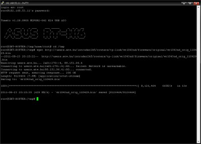

_seth_
Intruder2k5 #15508 üzenetére
Sikerült
A putty lehetett megbolondulva mert mindenre ezt írta ki utána
Már fent is van a gyári és be is van állítva.
Köszi a segítséget
_seth_
Intruder2k5 #15506 üzenetére
A neve már jó de így pedig HTTP1/1 Not found :S Pedig már vagy 10x leelenőriztem és jól írtam pedig, ha ftp van az elején akkor pedig beragad a connecting kiírás után
Ötlet?
Putty ki-be kapcs és másol
Köszi!
