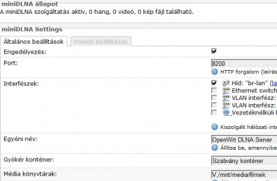

hiperior
1. /etc/init.d/minidlna stop
2. Ellenőrizd, hogy a beállításodban szereplő log és cache mappa létezik-e
3. Ha nem létezik, akkor hozd létre. ( javaslom, hogy egy rejtett mappa legyen így nem zavar be a képbe. linuxos fájlrendszer esetén pontal kezdődjön, így nem zavar be a képbe...) így állítsd be a configba is
4. Indítsd újra a minidlna-t /etc/init.d/minidlna startautomatán újragenerálja az adatbázist
Ha csak újra akarod generálni akkor töröld a meglévőket és indítsd újra.
Ha minden igaz van egy kapcsoló ami újragenerálja. Vmi forsrebuild v. mi. Most nem tudommegnézni, de kiírja neked, ha rossz kapcsolóval indítod, vagy megnézed szerkesztővel az indító scriptet...

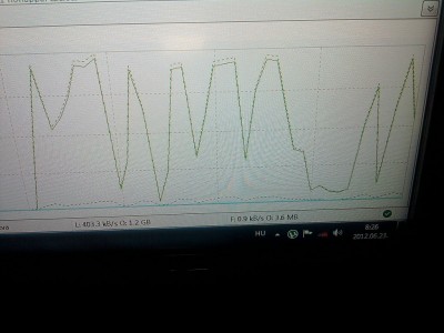

Szia Alex!
Majdnem a megjelenése óta használom a béta 3-at. Azért majdnem, mert az elején próbáltam összehasonlítani a különböző firmware-ket.
Mivel nem értek a Linuxhoz rá lehet fogni, hogy ezért nem stabil nálam, meg lehet azt is mondani, hogy user error.
De akkor miért van, hogy akárhányszor visszarakom az 1.02.1-et, (a régit) a torrent, dlna meg amiket használok, remekül működik.
Tegnap raktam vissza megint, mert az állandó újraindulások már idegesítettek. Kevés időm volt, ezért csak pár dolgot állítottam be, többek közt a transmissiont és már arra sem maradt időm, hogy változtassak a beállításokon.
50 torrent van a listában és minden gond nélkül seedeli őket. Semmi fagyás, semmi lassulás.
Letöltést még nem indítottam.
Mivel fogalmam sincs, hogy kéne törölnöm a rendszernek fenntartott partició tartalmát találtam itt pár hsz-t, de mivel nem tudom mi mit csinál, ezért félek nehogy eltűnjön az sda3... még nincs mentés róla.. ezért inkább firmware csere előtt rákötöm egy linuxos gépre és ott formázom. Tehát az nem zavarhat be, hogy összekeverednek a rendszerek.
Nálam ez van:
Bármelyik újabb verziót felrakom nem bírja a terhelést, ha kontrollnak visszarakom az 1.02.1-t az meg jó.
A rendszer folyamatosan ugyanaz.
Nekem a Wifivel nem emlékszem, hogy gondom lett volna..
Keresek valamit, amit letölthetnék, megnézem mit csinál vele az alapbeállításokkal... -

suste
ha beállítottad jólaz írási jogokat,akkor leállítod aminiDLNA szolgáltatást,és letörlöd az adatbázist
ha nincsen jogod a törléshez,akkor próbáld átnevezni amappát ahol van (minidlna -> minidlna_old),ezt nekem engedte anno
de mindenképpen a leállitásalkezd (Luci/Rendszer/rendszerindítás-> leállitás gomb a miniDLNA-nál) -

Marcelldzso
Intruder2k5 #28051 üzenetére
kipróbáltam, némileg stabilabb de egy idő után megint reconnect kell, hogy hellreálljon a kapcsolat. Az az érdekes, mondom jó sok adó van 9-10-11-nél átrakom 5-re ott üres. erre kifagyott úgy a router, hogy nem tudtam elérni :|
Marcelldzso #28050 üzenetére
Én azt csinálnám, hogy mondjuk egy próba erejéig keress egy-két torrentet, amik jól forgalmaznak, tehát legyen sok fel és letöltő is! A maximális kapcsolatszámot vedd le brutálisan, mondjuk 20 le, és 5 fel, és így indítsd el azt az egy-két torrentet, és nézd meg, hogy akkor is ingadozik-e a sebesség! Ha igen, akkor nyilván nem ilyen jellegű a hiba, ha nem, akkor meg lehet kísérletezni, hogy meddig bírja...
Marcelldzso
Intruder2k5 #28048 üzenetére
25/15-net
kapcsolatok száma összes 200
torrentenként 50
feltöltési helyek száma 4De megpróbáltam átteni a csatornát 9-ről 5-re és hard resetre fagyott a router. még jó hogy volt előtte mentésem!
ajani
ezt találtam a neten miniDLNA-val kapcsolatban:
Known issues
- You CANNOT use a location in /tmp/media/usb/USB* if you expect this to start at boot. You MUST enable early mounting (.mnt) from the webend.
- MiniDLNA fails to update itself when you change the configured media_dirs. You have to force a database rebuild.
- MiniDLNA fails to detect media changes that occur while it's not running. You have to force a database rebuild.
- MiniDLNA can index and stream network mouted filesystems, but not detect any change made to them. You have to force a... you know the drill.Hogyan tudom az adatbázisát újraépíttetni?

4-el feljebb linkeltem egy képet, nálam ugyanez van, csak éppen 340gd + usb-s stick.

Kérdésem lenne a következő.
Mostanában eléggé sűrűn csinálja azt a router, hogy wifin mikor torrentezek a gépre nem jön elég gyorsan csak ilyen 4-500-kval a 2,8/3 mega helyett. Sűrűn szakad az oldalak megtekintése sem az igazi, nincs erre valami ellenszer? 300mbit az adó a vevő minden egy szobában vagyok vele. Nem értem miért csinálja ezt. Ilyenkor nem megy a transmission sem a dlna. -
syler123
Köszi a választ!
Torrent progi hibája az nem lehet. Akkor kábelon sem menne rendesen, kizárólag a wifinek lehet baja. Csak nem tudom, hogy a stick, vagy router csinálja. Amúgy filmek mennek erről a gépről szóval, oda kell eljutnia a letöltött cuccnak. Úgyhogy talán fontosabb is nekem a stabil wifi, mint a routerre telepített torrent kliens.
Ha azt mondod ezzel (1043nd) akadozhat a wifi, akkor inkább mást választok.
Abban igazad van hogy érdemesebb akkor a pc-re tölteni. Gondolom olyan hatalmas költséggel nem jár az a 20watt amit a pc-m eszik. -
suste
syler123 #28040 üzenetére
1: a le/fel tölési ingadozás az sajnos nagyon benne van a pakliban a 1043-ason is, igaz ebben az esetben a torrent progi hibája lesz (legalábbis erre gondolunk)
szerintem ezt meg lehet bocsájtani neki....a végeredmény a lényeg, hogy lejönnek a dolgokazt meg is akartam kérdezni, hogy ha nem akarod másra használni csak torrentre, akkor mik a szándékaid a letöltött dolgokkal? arra készülj fel, hogy a hálózatbani átmozgatás időigényes lesz, főleg wifin!!! (ha a pc-n akarod a letöltött dolgokat futtatni, akkor szerintem érdemesebb oda tölteni,de ez a MAGÁNVÉLEMÉNYEM)
2: egyébként meg sajnos nem az erőssége a routernek a wifi -sajnos, csatornaválasztásra nagyon érzékeny
és ha nincsen szerencséd, akkor járhatsz úgy mint én: laptop wifijét nem szereti a router, állandóan szakadozik,igaz mostanra már beállt, csak a logban látszik a szakadás -
syler123
suste: köszi, úgy még korrekt, annyira le is venném, ha még úgy jó menne.
Igazándiból több ok is van a router cserére. De lehet ti meg tudjátok mondani mi a ludas. Modemem kapcsolódik a routerhez. Az adja a netet a pc-mhez utp kábelon. A router az tp-link 340gd. Namármost van egy másik pc-m (amd brazos) ez töltene le. Ez usb stickel kapcsolódik a géphez. Kb 3 méterről a routertől. Kábelon okés a net. Viszint wifi-n ilyen eredményt kapok:
Ez nagyon idegesítő, mikor maxal tölthetné, és ehelyett vagy maxal tölt, vagy alig. Most a stick vagy a router lehet a hibás?Jah és 10k-ért jutok hozzá, ha úgy alakul az 1043nd-hez, garival, teljesen újan.

kisp113
Mini DLNA-t sikerult valakinek stabilra beloni? Egyetlenegyszer mukodott rendesen, amikor eloszor kiprobaltam. Azota nem latja a tv, ha eppen latja akkor nagy lassan csak par mappat dob fel a listaban. Most beallitottam neki hogy logoljon meg adtam meg helyet a DB-nek is. Egy csomot tokol nagyon nagy loaddal majd restartol a router
Mi a legjobb setup performance tekinteteben?
