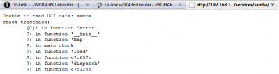

Speeedfire #3825 üzenetére
Köszi, de a LUCI felülete a sambának miért dobhatott hibát?
Már minden megy (transmission, megosztás-mindkét partíciónak) csak a sambát nem merem feltenni, mert eltolja nekem az egészet. -
