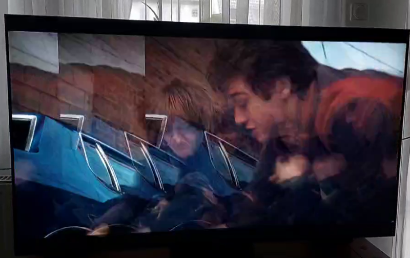

A Tieid közül melyiket ajánlod ehhez a típushoz (néztem őket, de jobban örűlnék ha Te ajánlanád mint ha Én válogatnék már idegből)?
Ez a film a tv-n Netflix app-on Dolby Vision Atmos, de a Vodafon beltéri egységről HDR 10 / PQ16 és azon ugyan gyengébb a kép minőség, de nincs szakadozás pixelőzdés, szétesés.
