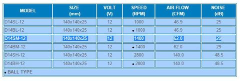

Van egy LC Power LC8700-as tápom (az LC-től ez egy korrektebb darab, a legtöbb termékük egy selejt, de ez még mentésre érdemes tán), amiben a végét járja a venti, rázkódott, meg megállt, ha elmozdítottam a tápot az asztalon, ahol épp van
Lítiumos zsírral megkentem egy szétszedés, tisztítás után, de cserélni kellene gondolom, sima csúszócsapágyas, a kopáson nem segít a zsír.
Yate Loon D14SM-12 a venti benne, 14cm-es, két kábeles, csak feszültség alapú szabályzós gondolom, már ha nem fixen megy, nem figyeltem.
Simán max a golyóscsapágyas, hosszabb életű D14BM-12 lenne a csere alternatíva? Így hogy táp, nem szívesen kísérleteznék. Tudnátok ajánlani egy csere ventit bele? Vagy jó ez a Yate Loon csoda márka?
*Vagy szimplán keressek egy azonos vagy nagyobb CFM-es ventit és annyi?
