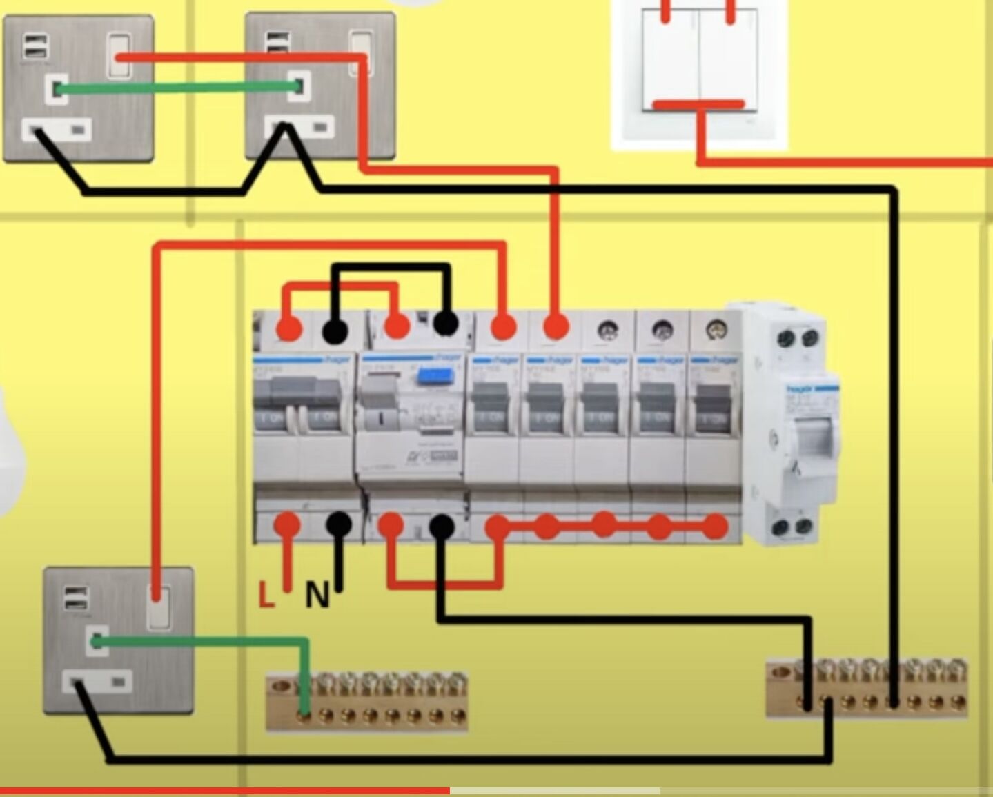

  • D-LAN|FuRioN
    Ha a FI után közösítek újra földet nullával akkor levágná a fi relét alapjáraton nem? Pl teszem azt fel, világítás kör fogom és egy wagoba bedugom a kéket meg a zöldsárgát és visszakapcsolom a fi relét akkor le kéne oldjon egyből, nem? Ha nem old le rá és feltűnés nélkül meg tud bújni egy ilyen hiba akkor az egyetlen hely ahol ilyen lehet az a világítás körei. Vagyis köre, mert összefogtam őket egyre. Mindenhova máshova majdhogynem különálló vezeték megy. Viszont ha ilyen lenne a világítás körben akkor sírva is fakadok, mert eszméletlen sok wago-s kötés van benne. 44db izzó van bent 21db kint. És a kintiek azok ip68-as T osztóval mennek elásva lent a földben. Na ha a kintiben lenne valami akkor nem csak sírva fakadok de bömbölőrohamot is kapok. :DDDD kb 14-15 kötés van a föld alatt. De pont ezért amikor kint dolgoztam mindent háromszor visszanéztem, hogy jó helyen legyen.

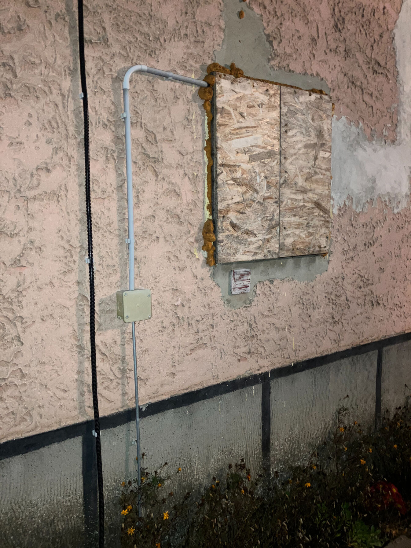

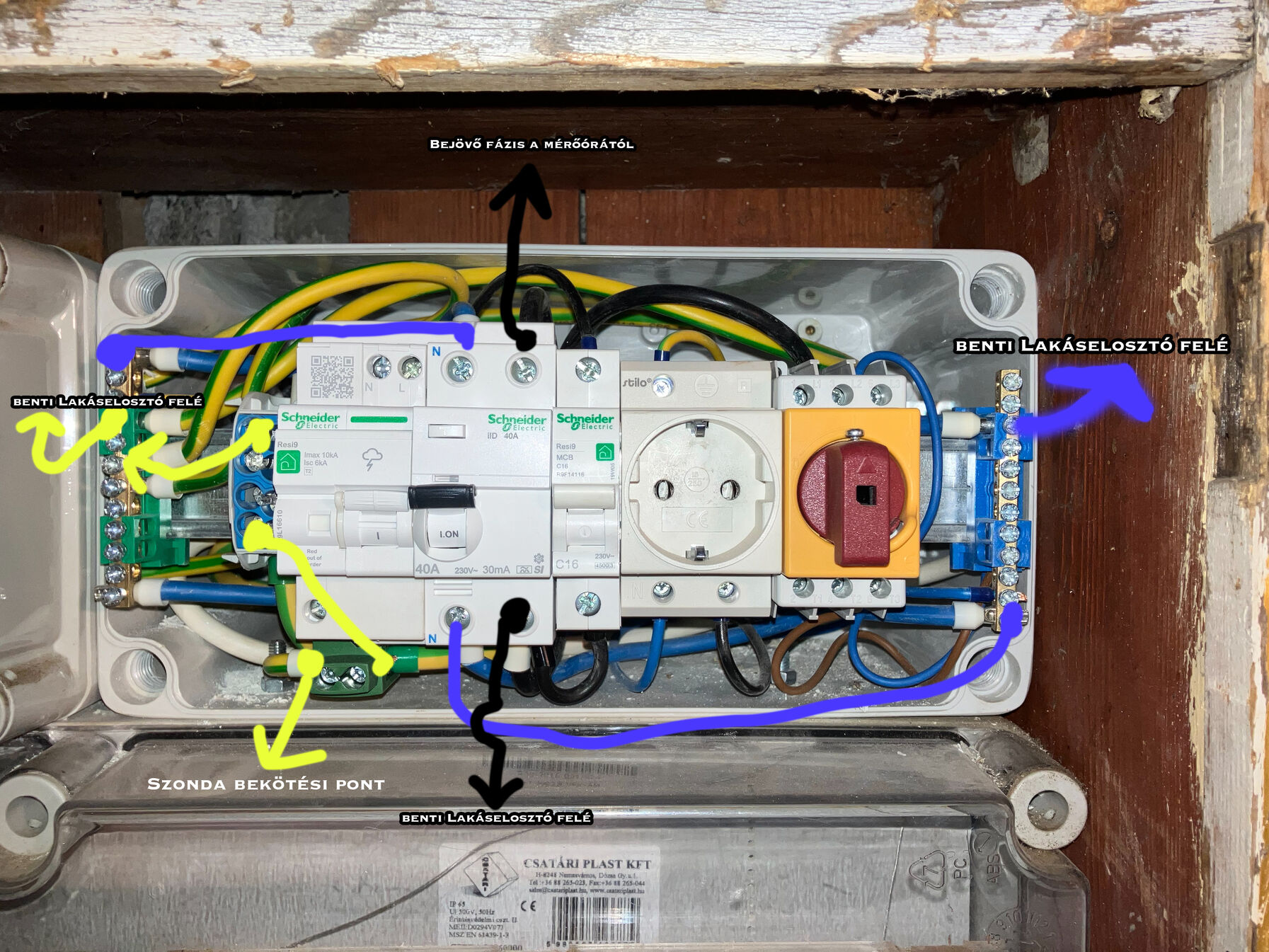

    válasz PROTRON #22477 üzenetére
    No para, leírom, szerintem ez így minden pontban nem is volt részletezve. A kinti óraszekrényben van a közösítés a FI előtt ha jól emlékszem. Innen jön a benti lakás elosztóba 1 fekete 10mm2, egy kék 10mm2 és egy zöldságra 10mm2. FI relé itt már nincsen csak a köröknek a megszakítói. Max csinálok róluk képet, bár a kintit én nem bontottam le csak amikor a FI-t kicseréltem anno. De lehet mindjárt lefotózom inkább.
  • PROTRON
    válasz D-LAN|FuRioN #22476 üzenetére
    Most nem akarok visszakeresni, bocsi, lustaság.
    Megerősítenéd még1x hogy a mérőórától érkező, betápláló vezetékek közül a PEN vezető szétválasztása nulla és PE-re még a Fi relé előtt megtörtént ÉS hogy külön a földelő szondától érkezik földelő vezeték a főelosztó földelő sínjére?
  • D-LAN|FuRioN

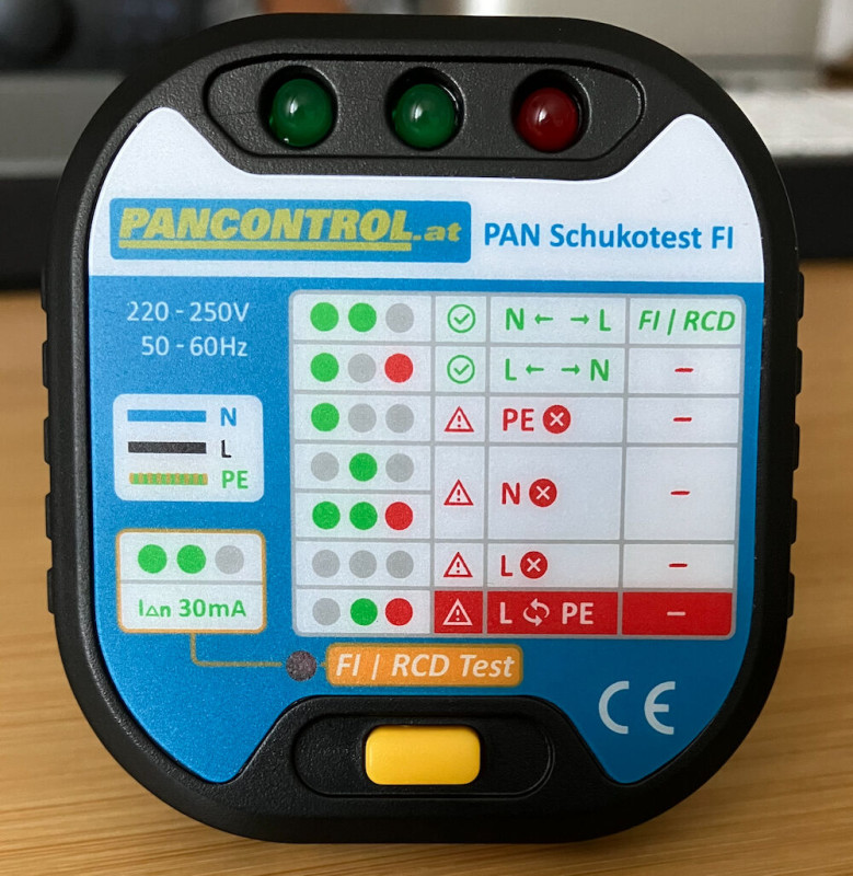

  • D-LAN|FuRioN
    Na kipróbáltam a teszterrel amit vettem. Kép a teszterről:
    UPS bedugva a 230-ba. 1,2 zölden világít, teszt gombra old mind a két FI relé. Az is ami az ups után van és a kinti óraszekrényben lévő is. Viszont visszabattyogok felnyomom csak az UPS utáni FI relét visszjövök bedugom újra a tesztert és már csak az 1-es világít zölden ami a rajz szerint PE szakadás. UPS még mindig bedugva a konnektorba, de ha kihúzom is ua. Plusz a két elosztó tábla között egyébként is behúztam egy 2,5-es zöldsárgát, mert az ups-en nincs külön sarus vagy bármilyen földelési pont, így ha kihúzom pl a dugaljból akkor biztos nincs védőföld, de így, hogy ki se húzom kéne lennie. Megnéztem azt is, hogy nem e az elosztóban vagy a szerelhető dugaljban kötöttem e el valamit(ami az ups hátúljába megy), ezért a tesztert a rack szekrényben lévő gyári dugaljsorba dugtam be, ott is ua. Sőt igazából elég lenyomnom a 16A-es megszakítót amin az ups van, ahogy lenyomom a teszteren egyből PE szakadást jelez ahogy átvált akksi módba még a gyári dugalj soron is. Na ez most mitől?

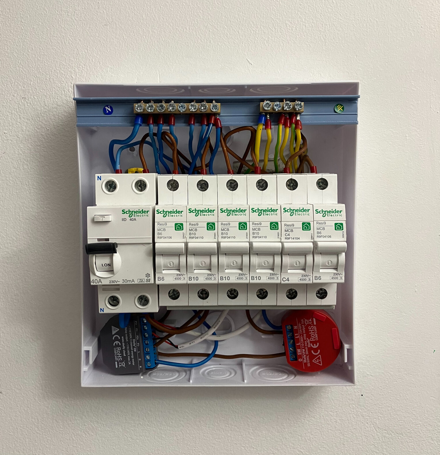

  • D-LAN|FuRioN
    válasz PROTRON #22467 üzenetére
    Ez igaz, bár fém létrán álltam, de vastag gumitalpú cipőben voltam. Én ugyan nem vagyok villanyász, rengeteg elektrotechnika meg gyakorlati órám volt anno, de törpefesszel dolgoztam nem 230-al. Persze ez 17 éve volt, szóval megkopott már ez, de szívesen foglalkozok ilyesmivel meg tanulom az újakat. Másik ami anno a bajom volt, h nem találtam erre senkit. Bárkinek akinek elmondtam, hogy mit akarok széttárta a kezét, hogy nem ért hozzá,így kénytelen voltam én utána menni és megcsinálni. Ugyanez volt a T2-es túlfesz levezetővel ami a kinti óraszekrénybe lett betéve. Végül az eOn-os szerelő megcsinálta, de együtt totóztuk ki, hogy kell bekötni, mert ő se látott ilyet. Most nyomtam pl újra az összes érvéghüvelyt a 10-es fővezetékeken, mert kicsavartam, hogy elvezessem máshogy kicsit, mert útba volt, nézem mondom, de fura mintha ez nem látott volna prést. :DDD Fogtam és kézzel lehúztam róla... Még jó, hogy pár napja vettem egy zacskó 10-est csak, hogy legyen hátha egyszer kell valamire... :D Meg persze az is szerencse volt, hogy a cégtől hoztam érvéghüvely prést és pont jó még 10mm2-re.
    AC,A és az SI is leoldott ugyanúgy, az a hiba szerintem meglett, amit fent írtam az ups fázis-nulla csereberéje okozhatta, mert azóta, hogy rendbe raktam nem volt leoldásom. Vettem most egy aljzat tesztert majd végig nézem az összes konnektort vele, ez tesztel FI-t, generál 30 ma-es hibaáramot, amúgy is végig akartam nézni a konnektorokat.
    Különleges fogyasztóm nincs, normál háztartási gépek vannak. Sütő, elektromos főzőlap, mosógép,mosogatógép,szárítógép,hűtő,fagyasztó. Másunk nincs. Van még egy szivattyú a fúrt kútnál, de az nem is volt bekötve anno amikor ez a hiba előjött.

    válasz cinemazealot #22460 üzenetére
    Innen puskáztam, itt így kötötték azért gondolkoztam még rajta, hogy esetleg 2P MCB-t akkor berakok elé, csak nincs helyem, így maradna a kombi fi. Viszont ha nincs értelme nem szórakázok vele. :DDD
    Igen akkor valószínű tényleg ez volt a hiba abban az esetben. Levettem ECO módra, mert annyira nem gáz itt a hálózat azért és ahhoz meg sokat pörkölgetett el feleslegesen a villanyórán, hogy csak úgy menjen. kb 100-120W -ot evett 24/7-ben. Mást egyelőre nem tervezek rátenni, külön rajta van a kazán az egyik biztin, 2db szoba + nappali mindegyik egy-egy biztin, most tettem rá a shelly fővezetékre kötött karos mérőjét plusz komplett világítás kört, két világítás köröm volt eredetileg, de összefogtam őket egy körre, mert annyira minimál a ház világítás fogyasztása (kb 260-300W ha kint is meg bent is megy minden maxon), plusz minden izzóm ikeás okosizzó és philips hue izzó kint is bent is, nem szeretném ha bajuk lenne. Van a rackben egy szerverem ez vezérel mindent. UPS-be vettem snmp modult és írkáltam scripteket ami vizsgáljla a szünetmentes állapotát (minden ups konnektor vagy fogyasztó mögött van szintén shelly plugs wifis relé) és áramszünet esetén ahogy merül az akksi úgy szépen fokozatonként kapcsolja le a fogyasztókat, hogy növelje az áthidalási időt. Ha meg visszajött az áram és x százalék felé töltötte már magát az UPS akkor pedig elkezdi a fokozatokat visszakapcsolni. Így jelenleg 1,5 órás az áthidalásom max 2. Viszont hálózat fejlesztések vannak itt éppen egész napos áramszünetekkel ezért úgy döntöttem, hogy kialakítok egy aggregátorozási pontot is a szünetmentesnek. Csak ez még kialakítás alatt van. Tervem szerint ha a gépházból kifúrok akkor hátra felszerelek egy ip védett 230-as aljzatot, csinálok egy kábelt a dugalj meg az aggregátor közé ilyen esetre, fal túloldalán egy fogadó megszakító szekrény Fi+1db biztosíték, abból kiállok egy 230-as aljzatba és akkor egymás mellett lesz a normál hálózati aljzata az upsnek meg az aggregátoros. aztán ha nincs villany és kell az aggregátor töltés, mert merül az ups akkor csak kihúzom az egyik konnektorból és átdugom a másikba. Tervem szerint... :D DIN sines forgó 1-0-2 váltókapcsolóval akartam megoldani, de veszett drágák és mivel így is úgy is manuális közbeavatkozást igényel, így inkább elengedtem. :D

  • D-LAN|FuRioN
    válasz cinemazealot #22456 üzenetére
    Köszönöm a részletes leírást! :R Leteszteltem most, teszt gombra tökéletesen kapcsol a FI akkor is ha lehúzom az ups betápot. Fáziscerkával igazad lehet, mert most pont azt próbáltam ki, hogy a FI volt csak felkapcsolva a körök pedig le voltak nyomva akkor a 0-ra nem mutatott semmit a fáziscerka, ahogy elkezdtem felkapcsolni a fogyasztókat úgy világított halványabban mint a fázis, de láthatóan. Tesztelni a 0-föld zárat úgy is teszteltem, hogy az egyik konnektorba bedugtam egy porszívót, áramos topicban leteszteltették velem anno. Akartam venni egy hibaáram generáló ilyen kis konnektoros készüléket, talán parkside volt, youtube-on láttam egy videóban anno, de azóta meg nem találom. Elvileg ott azt csinálta, hogy bedugtad a konnektorba és gombra hibaáramot generált és lehetett vizsgálni, hogy old e a FI. Egy olyat még mindig be akarok majd szerválni. Esetleg a FI relét lecseréljem egy Kombi-ra a biztonság kedvéért? Youtube rajzokban szerepelt még az is. Illetve akkor ez így, hogy old teszt gombra a relé akkor rendben van?
    "fogyasztó oldali "fázis" és "nulla" bármikor felcserélődhet. Így a UPS-en belüli "fix nullázás" gyakorlatilag lehetetlen. Ellenkező esetben 50% esélyt adnánk a potenciális fázis zárlat lehetőségére."
    Ebbe belefutottam, normál fogyasztó esetén gondolom nincs belőle gond, így viszont, hogy lakás elosztóba hoztam a cuccot gázabb kicsit. Fél évig szívtam egy hibával, jelelnség az volt, hogy a kinti FI teljesen random lekapcsolt 3-4 hetente egyszer. Mindig akkor amikor semmi nem ment itthon csak az ups hálózat, persze ettől függetlenül bárhol lehetett volna. Már mindent próbáltam, de úgy hibákat nem találtam, véletlen jutott eszembe, hogy egy ideje ECO módban használom és nem nyúl bele az ups addig amig nem megy a hálózati fesz 243 felé azt hiszem. Felette átkapcsol. Itt jött viszont a probléma, mert balos fázisra volt kötve a konnektor amiből a szünetmentes megy. Anno mikor csináltam a ház villamosságát kérdeztem a villanyszerelőket, hogy bal, vagy jobbra tegyem a fázist? Válasz mindig az volt, hogy teljesen m1. Közben később olvastam egy ökölszabályt, hogy jobbosba tesszük bár ez nincs szabványban. Jó mondom akkor átkötök mindent jobbosba, jobb a békesség. Fogtam, áramtalanítottam a házat illetve a szünetmentes elosztóban lekapcsolgattam a megszakítókat a FI-t kivéve. Mondom megnézem a konnektorokat azért fáziscerkával, meglepetésemre volt fázis az aljzatokban. :DDD Visszamegyek ránézek a 0 vezetősínre és ott a fázis. Fogom felnyomtam a hálózatot ups visszaváltott normál hálózatra, 0 sínről eltűnt a fázis és megjelent a helyén. Meg kellett fordítanom ott is az irányt. Azóta megszűntek a random 3-4 hetes leoldások.

    A nulla-föld vezetők összeérintése esetén azért kapcsol le a FI-relé, mert a működő fogyasztók árama a nulla vezeték ellenállásán feszültségesést hoznak létre, így a földdel összeérintve ez a(z egyébként icipici) feszültségesés okozza a leoldáshoz szükséges (relatíve nagy) kioldó áramot. Ha nincsenek bekapcsolt fogyasztók, azaz a nulla vezetéken pillanatnyilag egyáltalán nem folyik áram, akkor hiába a nulla-föld zárlat, a FI-relé nem fog leoldani, hiszen nincs meg az a feszültség, amit ilyenkor rövidre zárnánk, ergo nincs kioldó áram sem.
    Első kérdésem tehát az lehetne, hogy amikor UPS módban tesztelted a szekunder oldalon ezt a nulla-föld zárlatot, akkor volt-e bármi is bekapcsolva a UPS fogyasztói oldalán? A továbbiakban viszont azt fejtegetem, hogy ennek igazából lehet, nincs is semmi jelentősége. :)
    A fázisceruza úgy működik, hogy a benne lévő glimmlámpa a fázis és a testünk által biztosított föld közé kapcsolva éppen annyi áramot kap, ami a lámpa derengéséhez elegendő, de még bőven nem életveszélyes (max. néhány száz mikroamperről beszélünk).
    Normál állapotban a nulla vezeték valahol a hálózati csatlakozás környékén össze van kötve a földdel (lásd nullázás), így a nulla és a föld között (bent a lakásban) legfeljebb a fent említett néhány voltos feszültségesés lesz mérhető (amit a bekapcsolt fogyasztók árama hoz létre a nulla vezetőn), ami a glimmlámpa felvillanásához bőven nem elegendő. Ezért sem világít a fázisceruza a nulla vezetékhez érintve.
    Lekapcsolt hálózat és a UPS akkumulátoros üzeme esetén viszont a UPS csak annyit tud, hogy a szekunder oldali kapcsai közé 230 V-ot kell csiholnia. De hogy ezt mihez képest kéne tennie, ahhoz úgy tűnik, nincsenek instrukciói. Ez a 230 V tehát pont úgy "lebeg", mint egy kézben tartott ceruzaelem, "nincs nullázva", tehát nincs dedikálva, hogy ennek a 230 V-nak melyik kapcsa a nulla és melyik kapcsa a fázis (azaz melyik kapcsa van valahol "közösítve" a földdel)*. Pl. az én fázisceruzám az akkumulátoros üzemű UPS fogyasztói oldalán félgőzzel világít, bármelyik kapocshoz is érintem hozzá. Feltételezem, ez is max. valamilyen kapacitív szivárgó áram hatására lehet. Viszont mivel lebeg, tehát egyik pólusnak sincs galvanikus kapcsolata a földdel, ezért bármelyiket is kötöd a földhöz, semmi mást nem teszel, mint abban a pillanatban nullázod az éppen kiválasztott, de egyébként tökéletesen csereszabatos pólust.
    * Fontosnak tartom megjegyezni, hogy nem csodálkozom azon, hogy egy dugvillás UPS-ben nincs dedikált fázis/nulla hozzárendelés (a földhöz képest). Hiszen míg online UPS esetén a fogyasztói oldal folyamatosan az inverterről üzemel, azaz folyamatosan "lebeg", addig offline UPS esetén normál üzemben a fogyasztói oldal kapcsai egy-az-egyben megfelelnek a hálózati kapcsoknak (egy relé egy-az-egyben átvezeti őket). Mivel viszont a konnektorba dughatom a szünetmentes dugóját így és úgy is (180°-kal elforgatva), a fogyasztó oldali "fázis" és "nulla" bármikor felcserélődhet. Így a UPS-en belüli "fix nullázás" gyakorlatilag lehetetlen. Ellenkező esetben 50% esélyt adnánk a potenciális fázis zárlat lehetőségére.
    A UPS fogyasztó oldali érintésvédelme miatt viszont nem aggódnék. Az érintésvédelem ugyanis alapvetően arról szól, hogy megakadályozza azt, hogy egy esetlegesen meghibásodott készülék burkolatára áramütést okozó potenciál jusson a többnyire földpotenciálon lévő emberi testhez képest. Ez a potenciál különbség egyfelől a lebegés miatt ki sem alakulhat. Másfelől még mindig ott a FI-relé, ami meg azt figyeli, hogy a fogyasztókba bejutó áram és az azoktól visszaérkező áram egyezik-e, azaz biztos, hogy nincs szivárgás. Ha valahogy mégis képes lenne elszivárogni valamilyen áram a UPS-re kötött fogyasztóból, azt a FI-relé azonnal érzékelné és leoldana.
    frpeter, ugye nem írtam hülyeséget a UPS fogyasztó oldali lebegésével kapcsolatban? :B
