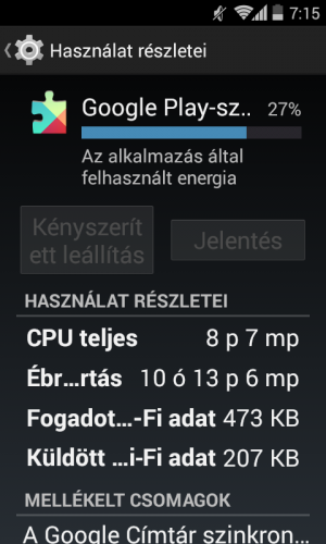

Igen, sajnos OTA-n ment fel a cm11, sejtettem is, hogy nem lesz az igazi, mint ahogy az OTA frissítések általában.Wackelock és a greenify alap nálam, a telón fönt van, amelyiknek a rendszere engedi a használatot.
A CM11-nél pl a google húzta meg nagyon, 44%-kal, ezt nem is sikerült lejjebb tornászni, hiába próbáltuk. -

volt nekem is cm11 és nem merült annyit egy egész éjszaka alatt sem, max 1-2 százalékot
lehet az lenne az igazi ha full wipe után raknád fel a cm11 -et és nem OTA -n... persze ez már haladó művelet, nem megy olyan egyszerűen mint a cm installeres dolog, de egyáltalán nem annyira bonyolultvagy esetleg egy wakelock detector vagy better battery stats -al nézd meg hogy mi tartja ébren a telefont amikor készenlétben van, használj greenifyt amivel fagyaszd amiket tudsz
