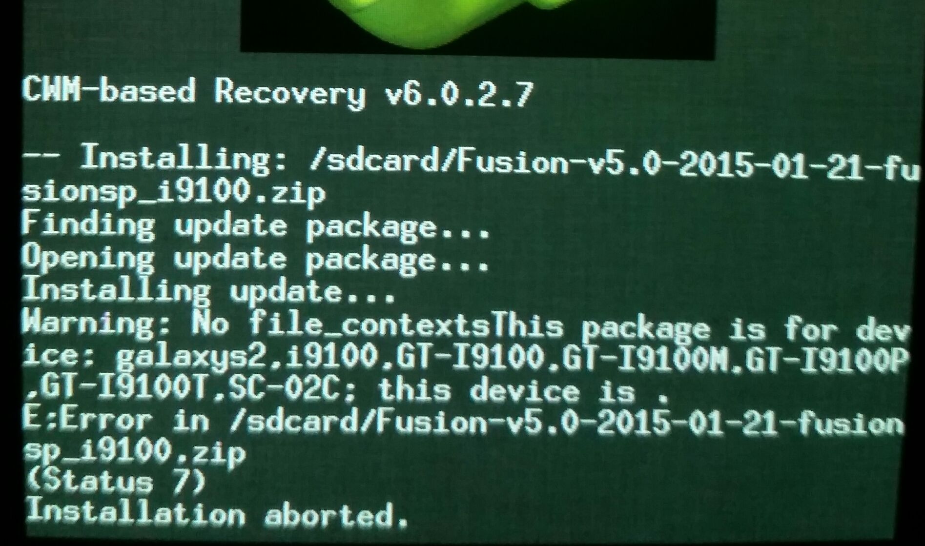

Rootolás után, recovery modeban romot szerettem volna cserélni egy s2-ön. A rom telepítése közben kaptam egy hibaüzenetet, miszerint nem kompatibilis a leendő rendszer, a telefonnal. Bármivel probálkoztam ugyanazt a szöveget írta ki (cm10,cm11,cm12.1, fusion rom). Természetesen gt-i9100-hoz néztem.
Tudnátok segíteni , hogy mi lehet a problèma? -
