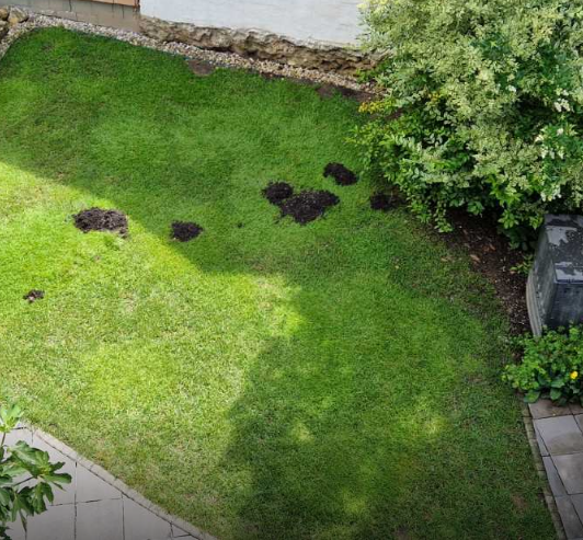

Detto nálam is. Vakondháló és nincs gond. 100%-os megoldás! Széleken is szépen le kell peremezni! (nekem nem volt meg és ott feljött, de azt utólag könnyebb javítani)

Elég a műanyag háló, nagyon erős. Azért nem tudja feltolni, mert a környező föld súlyát is fel kell tolnia és úgy már nehéz.

Totálirtó, Vár, pár centi föld leszed, háló lerak, föld vissza és újra vet vagy szőnyeg.

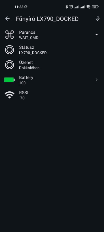

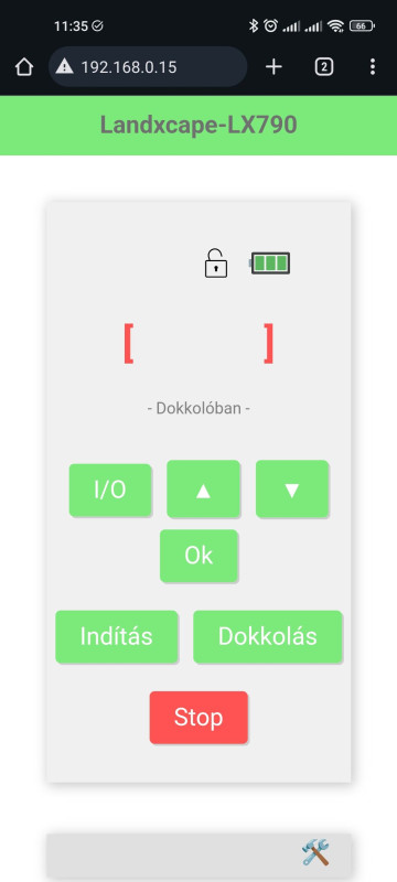

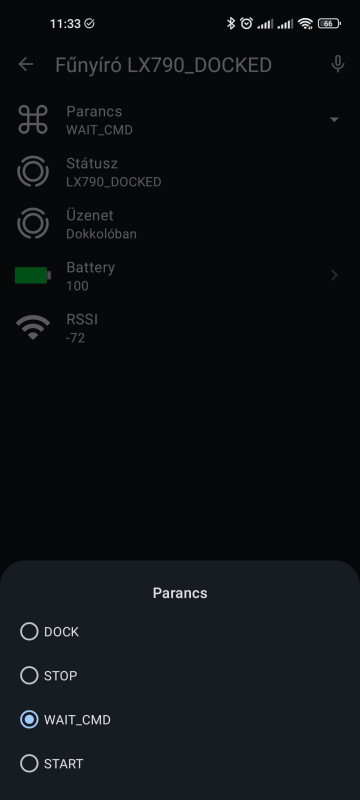

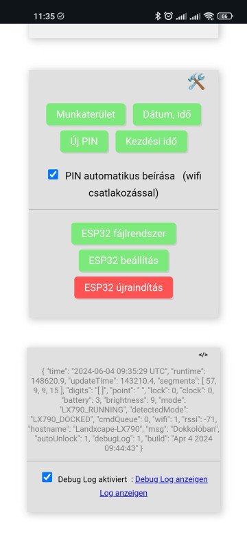

Nem az én érdemem, Openhab, én csak az MQTT hátteret írtam, meg a github forkot javítgattam. A webes felület gagyi + nem elérhető csak wifiről.
Az openhab lekéri az időjárást, de a ha nem süt a nap az egész nap nedves. Ha itthon vagyok és látom hazaküldöm ha nem vagyok itthon akkor meg csináljon amit akar.
2 hetente szoktam az alját takarítani.

Van egy webes felület is, azt nem én csináltam, de ott lehet állítgatni az indítási időket, terület méretet, stb.
Anaconda
Bekapcsoltam a diagram megjelenítést. Nekem gyárilag nem wifis, csak a kijelző tartalmát olvassa ki az utólagos wifim, tehát az aksimnak 4 értéke van, 3 a 3 vonás, 0 amikor teljesen üres, én ezeket az értékeket force-oltam be, 4-100%, 0-10% a többi pedig arányosan elosztva. Azt látom én is, hogy nyugalomban 100%-osnak írja folyamatosan, de indulás előtt 15-30 perccel elkezdi tölteni (ilyenkor nekem is 0-3 között ugrál a változóm értéke, ahogy a kijelőn mozog az akku töltöttség kijelzése). Amikor csináltam gondolkoztam a feszültség mérésen, de a fentebb leírtak miatt feleslegesnek tartottam, az alaplapon a battery management jobban tudja a töltöttséget.

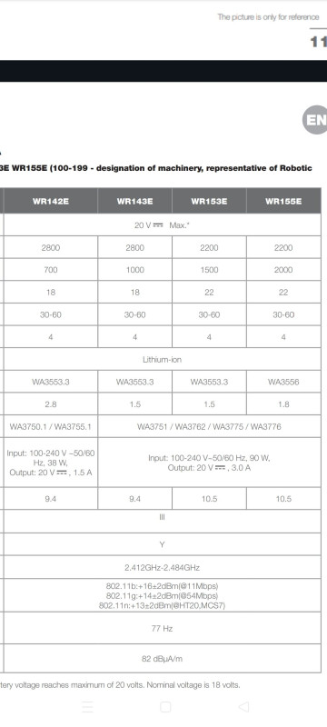

A 18.5V azt jelenti, hogy 18.5V/5 cella=3.7V cellánkénti akkufeszültség. Lipo, liion és társaik esetében az akku feszültségből nem lehet pontosan megmondani (erre ott a coulomb counting) a töltöttséget, csak következtetni lehet rá, ami 3.7V esetében 80% körül van.

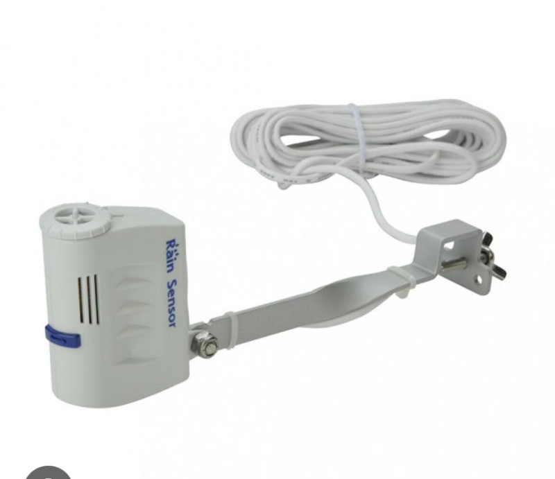

Arra érdemes inkább gondolni, hogy az udvarban úgy legyen elhelyezve, hogy a lehető legárnyékosabb helyen legyen. A fekete ház a napon simán 45 fokot is eléri, a burkolat alatt mégtöbbet, ami rendesen lerendezi az aksit.
A garázs félmegoldás erre, mert akkor meg az esőszenzorra nem esik az eső, esőbe ne induljon már el azért hogy 10 perc múlva dokkoljon is. -

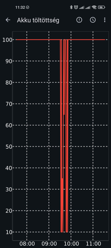

Nálam biztosan nem csinál ilyet, mert monitorozom. A screenshotodban amúgy látszik a filenév, már az is gyanús kicsit, mert 3.45 meg 3.51 Worx Landroid firmware nincs, a latest a 3.32.

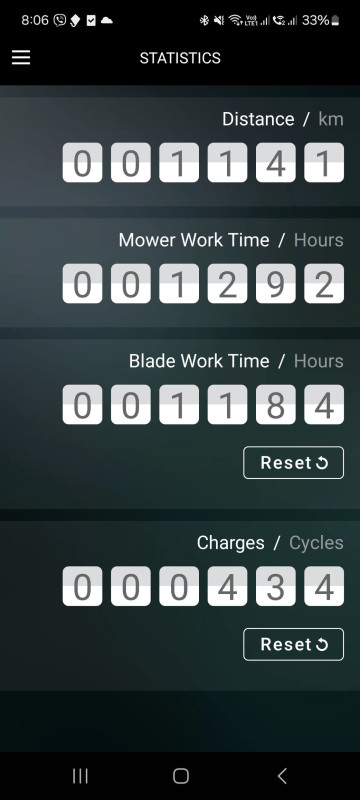

Szerk: az elképzelhető, hogy javították a hibát később, mert csak 434 töltési ciklusod van másfél szezonban (feltéve, hogy nagy a kert és a napi nyírás közben is visszajár). Az enyém kb. havi 100 töltést számol. Mivel csak 20 napon megy és egyszer meg vissza nyírás közben tölteni, 40-nek kellene lennie.
mikrofon
jbnd-007 #2053 üzenetére
Ez abszolút nem igaz. Bármikor indítom az enyémet 100%-ról indul. Ha végez a nyirással vissza megy feltölti magát és töltve marad. Ha nyírás közben lemerül visszamegy tölteni, majd folytatja a nyírást majd újra feltölti magát. Egy töltéssel több órát tud nyírni, pedig nálam elég kemény a terep és bonyolult a kert. Két éve szinte minden nap több órát nyír és nem vettem észre változást az üzemidőben.
Worx Landroid WR147E.1
Üzembe helyezés: 2022.05.22
Blade Work Time az nem releváns mert nem szoktam reset-et nyomni a pengék cseréjekor. -
