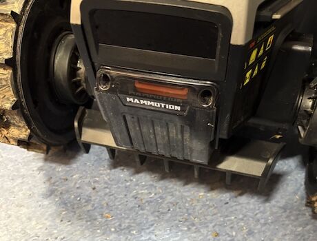

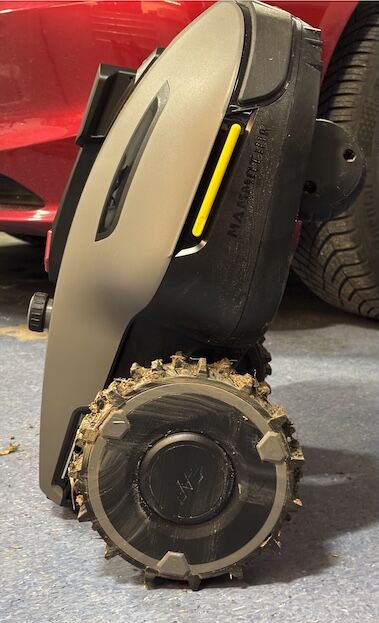

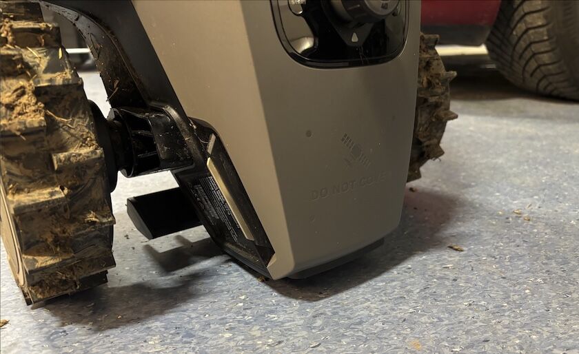

Ciki, hogy sáros, de megosztom
A tegnapi teszt végén szakadni kezdett az eső. Az a durva, hogy ez már egy letakarított állapot, még lesz vele dolgom
Szóval ilyen állítva:
A bordás akkutakaró műanyagon áll, a két kerék támasztja oldalról (ezek nem forognak el ilyenkor, tévedtem, tegnap alatta maradt egy kábel). A doksi nem írja, de szerintem ez szándékos, rendeltetésszerű. Stabilan áll, lehet mosni, kést cserélni, jól ki van találva. Az infra adó (vevő?) nem ér a földhöz ilyenkor, de nyilván tud karcolódni, szóval figyelni kell rá.

Még egy érdekesség: nem értettem miért van egy csavarokkal rögzített műanyag takaró az akku előtt. Más gépeknél ez egy nyitható ajtó általában. Nos ma kiderült: fel lehet állítani, és olyankor ez a talpa. Remekül lehet így takarítani (ki is mostam slaggal, mert kicsit sáros lett), stabilan áll, ráadásul ilyenkor a hátsó nagy kerekei is a levegőben vannak, forgathatóak.

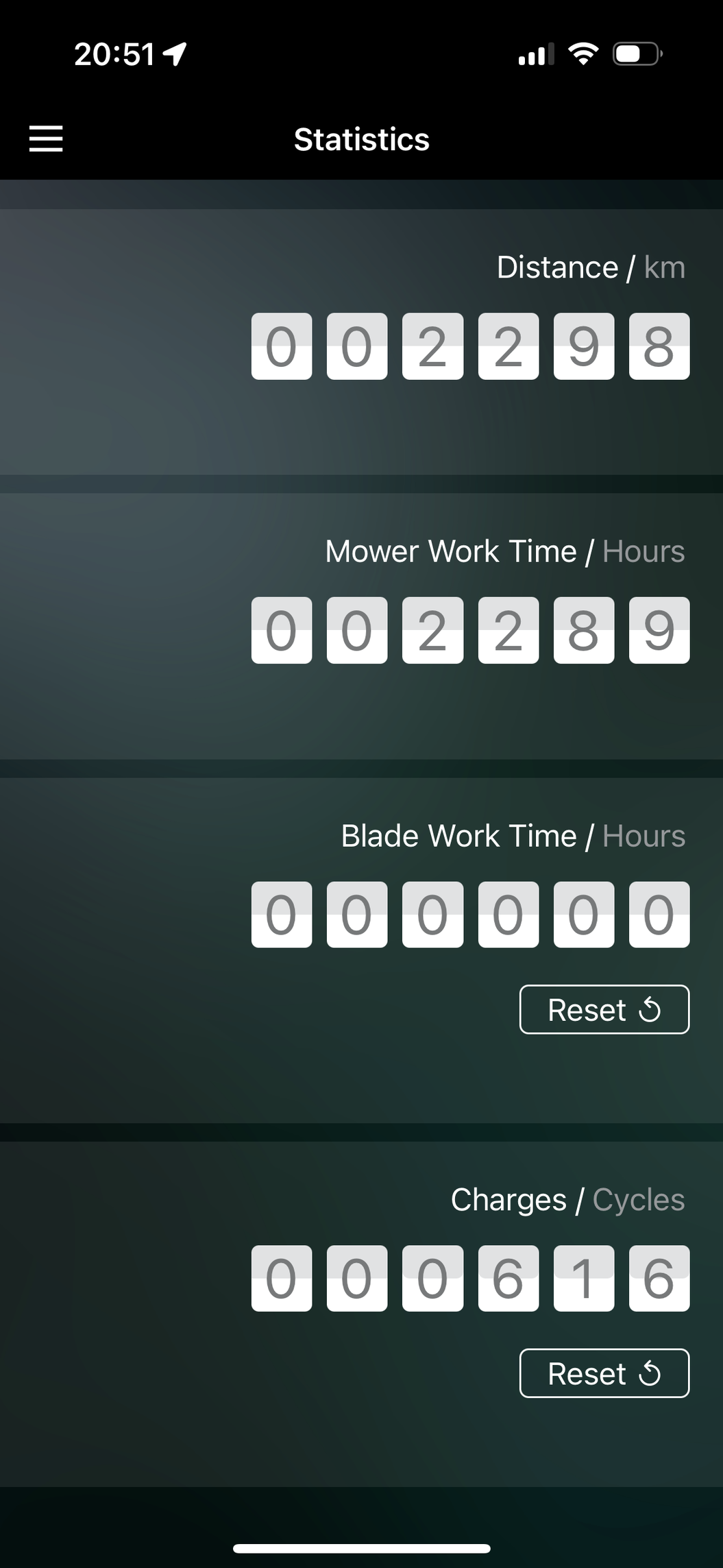

Worx élmények: M700, az 5. szezonját kezdi:
Van benne futás, jövőre el akarom adni, visszapörgetést vállal valaki? Nemdohányzó orvosmatektanárnő tulaj..., a kertből sose vitte ki!!
Blade work time is 1000+ volt, szerintem egyszer reseteltem csak, most megnyomtam, azért nulla. Akku gyári, degradáció nem tudom mekkora lehet, holnap megnézem egy szuszra mennyit bír menni.
