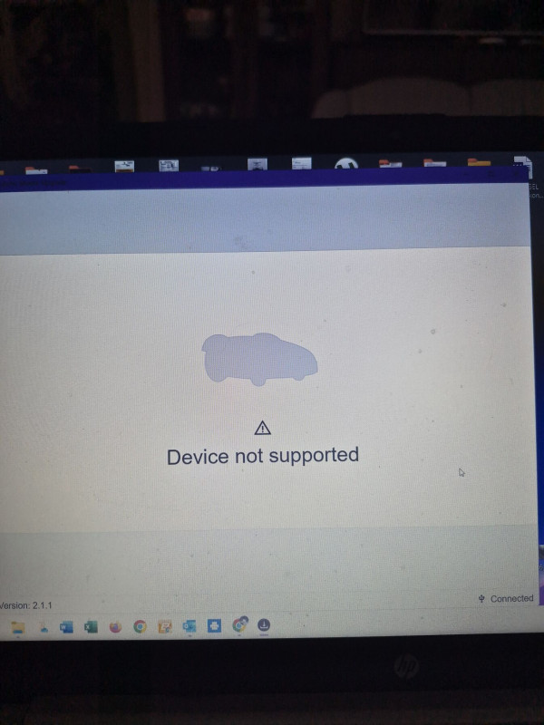

Na hát nem jöttünk rá a hibára.
Elvittem egy husqvarna boltba, ott lefrissítették de a hiba megmaradt.
Közben az érintőpanel megdöglött, nem tudjuk mitől. Ki lett cserélve, + most már van smart modul benne szóval ha lesz átjáró akkor mobilról is látom ha elakad.

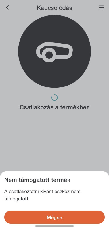

Mit lehet csinálni telefonról az appban? Gondolom ha nincs benne gps modul akkor nem lehet irányítani + zónákat beállítani, igaz? -
Alvin76
Yuka 1000 (max 1600m2) most garázzsal annyiba kerül mint a mini 800. (1049EUR) a hivatalos oldalról.
vodrosjozsi
Frissítettem a szoftvert de elotte se találta a mobil app.
A terméket regisztráltam a gardena eszközeimhez és ott a sima bluetooth verziót írja, + ebben nincs WiFi csak bt.
És fel is ismeri az app de nem tud csatlakozni.
Nincs arra lehetőség, hogy a bluetooth funckiót valahogy elérjem? Akár egy reset gomb? -

vodrosjozsi
Ti ilyet láttatok már?
Gardena sileno city 500-ról van szó.

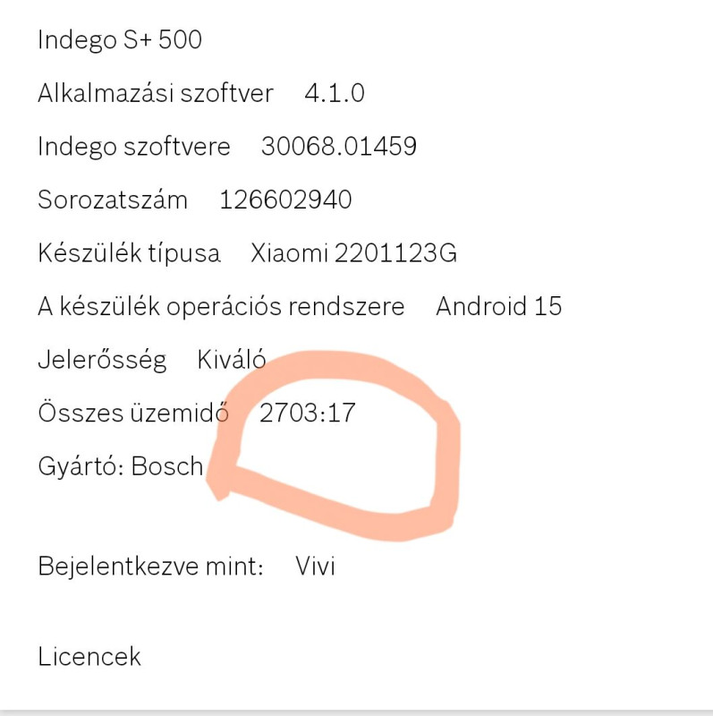

Lidl féle robotfűnyíró milyen? Láttam olyan videót, amiben az volt, hogy csak így random megy mindenfele. Porszóvók óta tudjuk, hogy ez nem jó. Van okosabb fűnyírója a Lidl-nek azóta? Illetve akár más márkákból is melyik az ami ajánlott és okos?
Az 500-asba bele tudom tenni a nagyobb akksit? Akkor olyan lesz, mint az 1000-es, vagy több különbség is van köztük?
Megszabad venni az 500-ast, vagy felejtős?
A telek amúgy kb 700 nm, de ebből lejön a ház, a kocsibeálló, bokrok, szóval szerintem ha marad majd 500 nm gyepes rész, akkor jó. -
