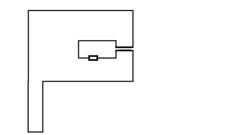

Nekem teruleten belül van, úgy kell csinálni, mintha kizárnál egy részt, csak a kábeleket ne egy centire tedd egymástól, hanem 20. Ha érdekel küldök rajzot is. Így a kabeleken nem fog atmenni a robot, gyakorlatilag olyan lesz a sziget, mint egy félsziget, körbe fog menni és két oldalról nyírja. Nekem a kert közepén van néhány bokor és alatta lakik Robi.
