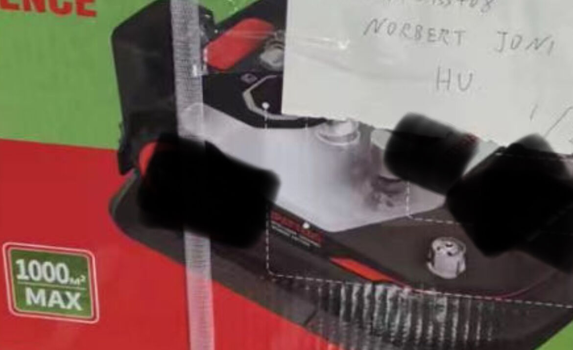

Megjött
Van súlya a csomagnak rendesen, sajnos normális fotót nem tudok feltenni mert minden sarkon ott a logó.. (Bár a DHL úgy hozta hogy nem volt lefedve a külső doboz azaz ott volt rajta telibe az hogy micsoda és a márka is.. )Hétvégén kibontom és kiderül milyen belül
Sajnos a magyar leírásomat baszták feltenni, sebaj.

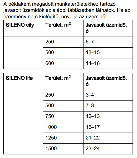

Valaki meg tudná mondani, hogy miért végez a Sileno Life fele annyi idő alatt a fűvel, mint a City? Ha jól látom, mindkettő véletlenszerű mozgású, hasonló méretű akkuval.
A Life ugyan drágább, de ha az elhasználódás mértéke tényleg fele annyi, akkor lehet, hogy megérné.
A közös kézikönyvükben van ez a táblázat:

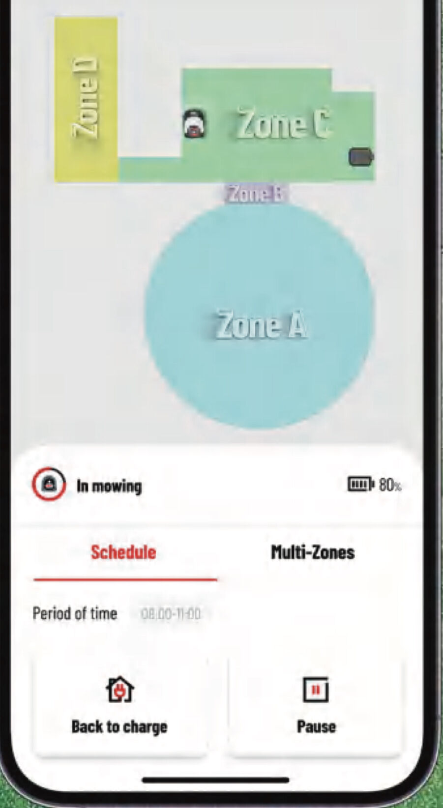

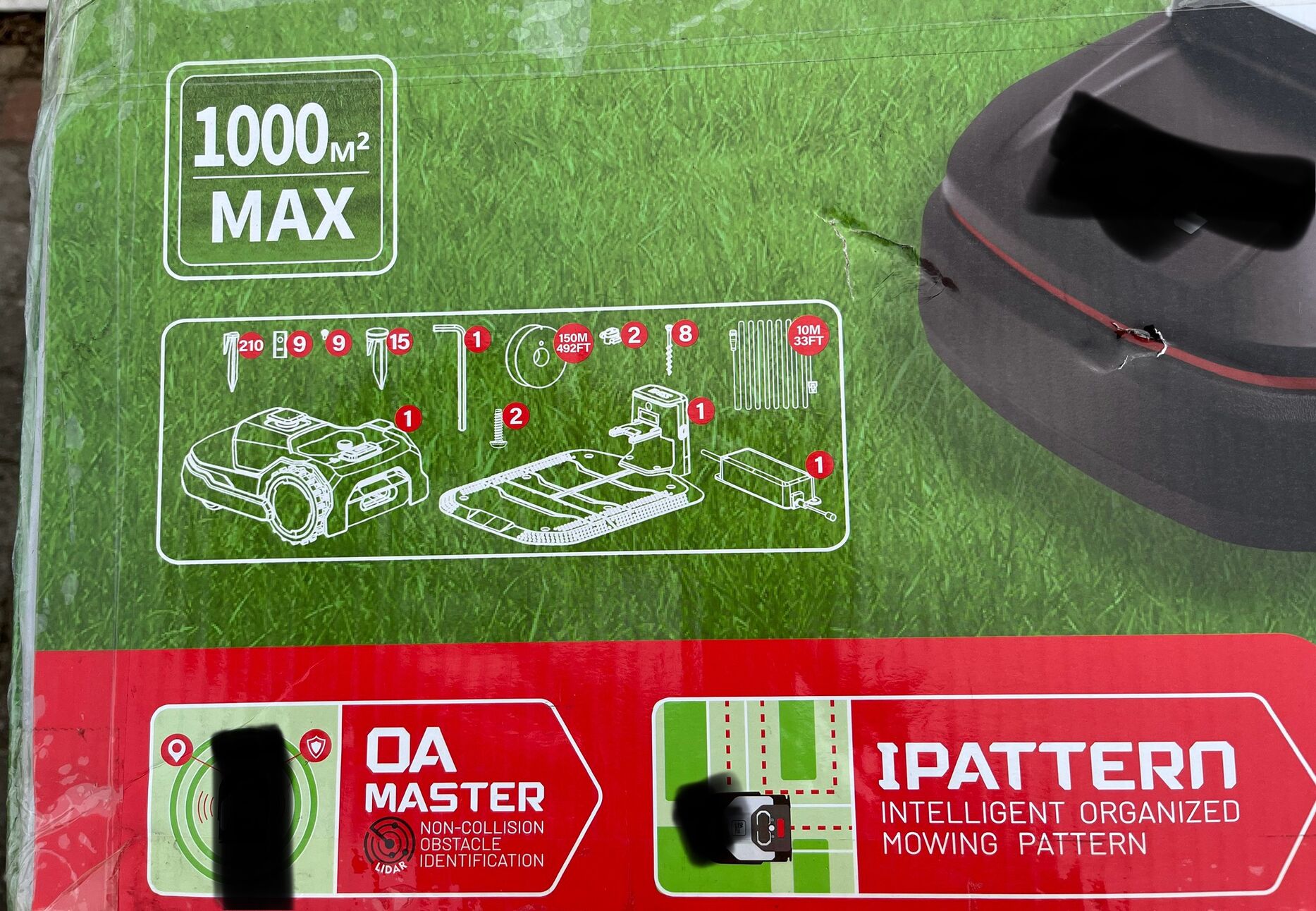

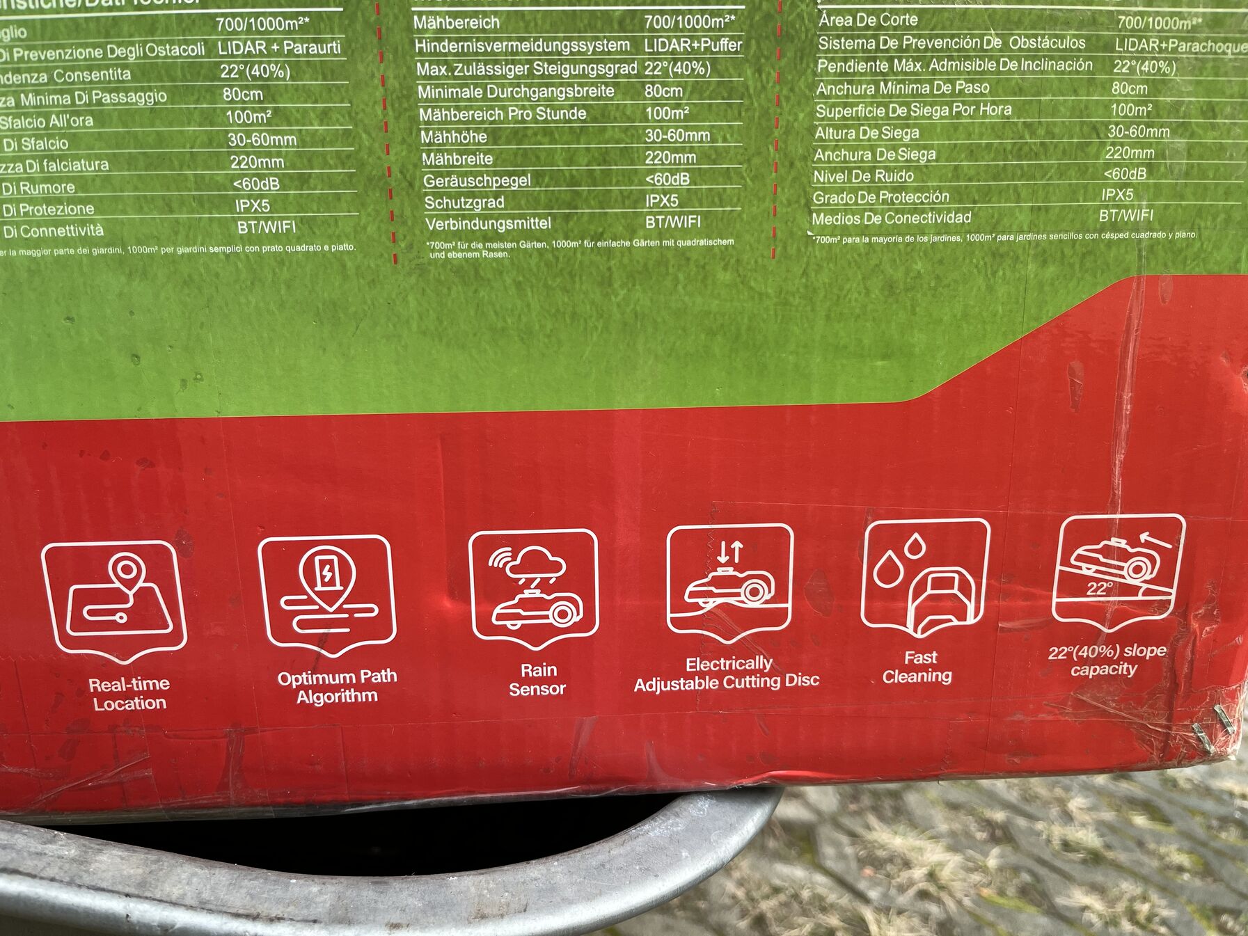

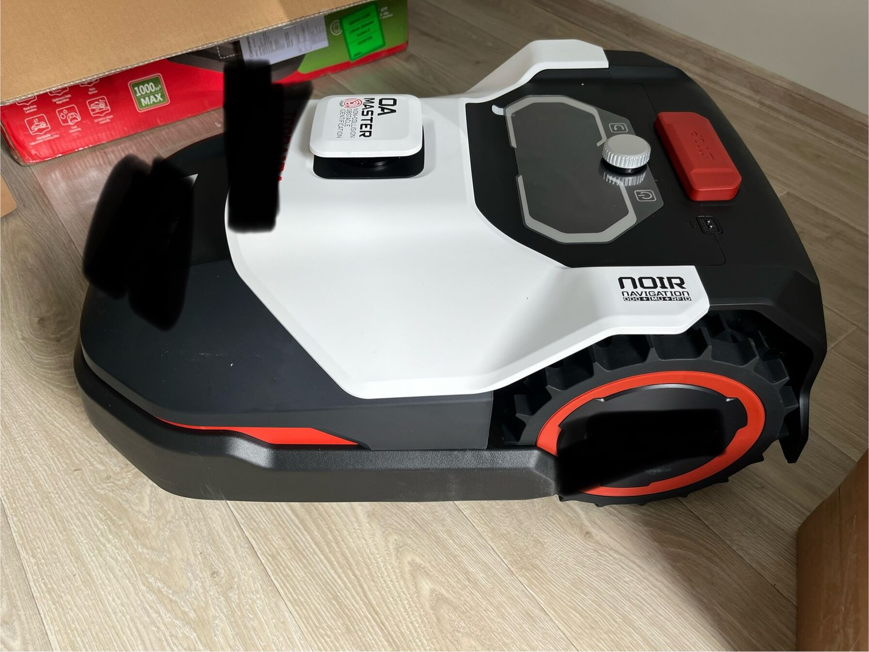

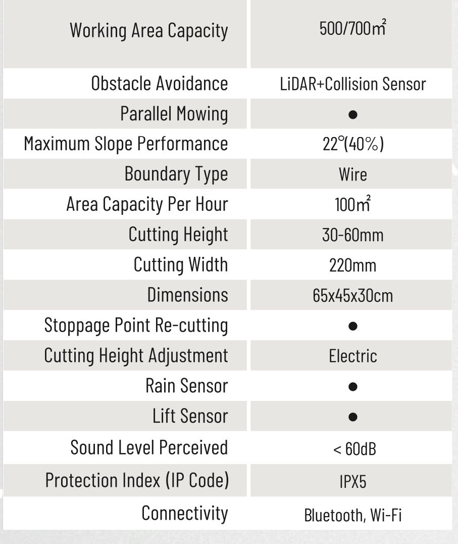

Én most kapom az előzőévben beharangozott tesztgépet és ha az ára normális lesz akkor a PDF alapján nagyon nyerő gép
Lidarr és tárgy felismerés is van benne, plusz több zónát lehet létrehozni. 1000m2 -t lefed elvileg
Kepet majd rakok fel sunyiban cenzúrázva. Csak okosan kell mert szerződés szerint még egy technikus is jön majd Kínából helyszínre -

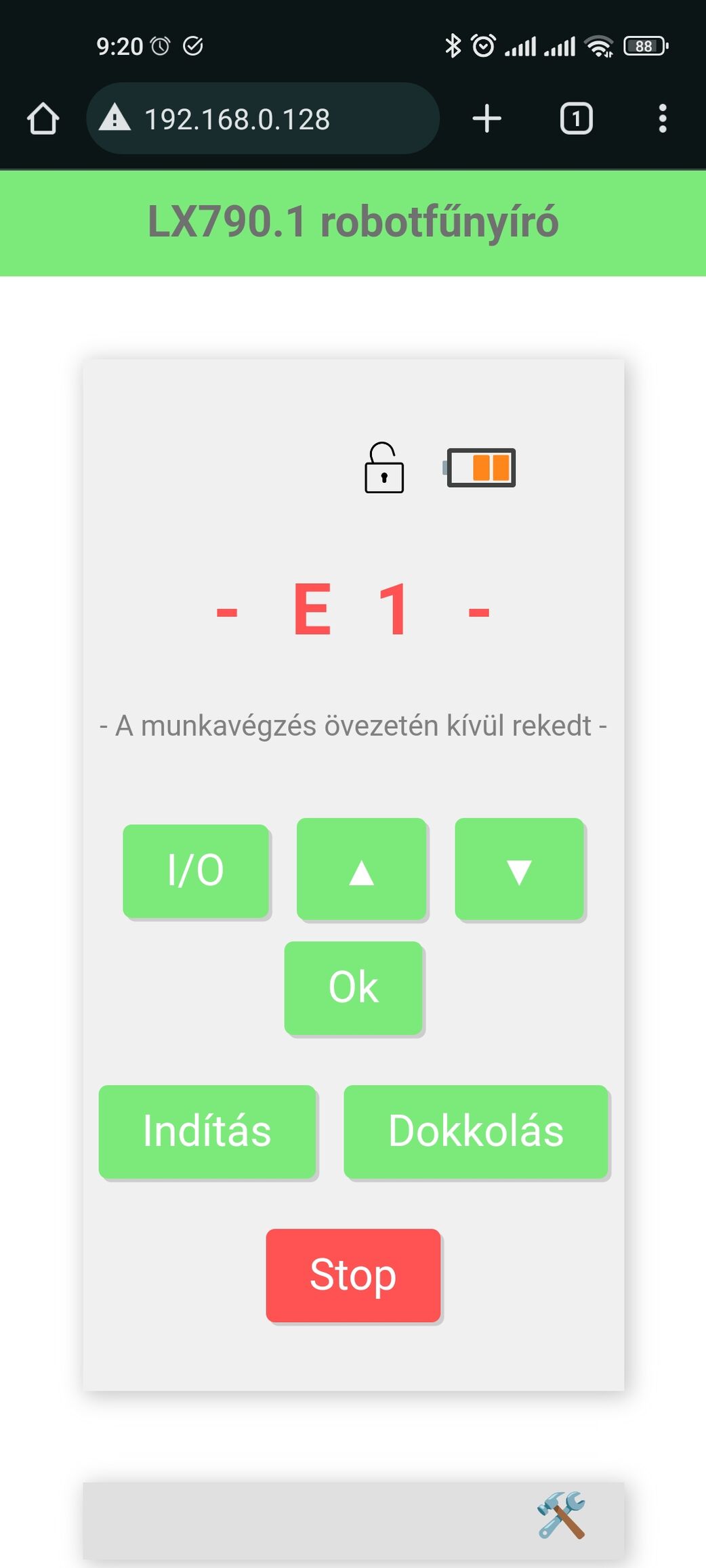

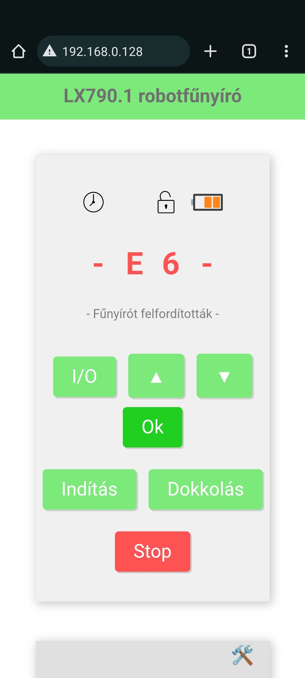

Korábban írtam az LX790.1 wifisítésről, hogy milyen jó lenne.
Hát jelentem itt a tél, Robert leköltözött a pincebe, volt lehetőseg csesztetni és wifis lett.
A fotókon latható weboldalon gyakorlatilag mindent lehet rajta állítgatni.
OTA szoftverfrissítéssel kiegészítettem, így újraporgramozáshoz szétszedni sem kell, csak stabil wifi kapcsolat szükséges. Amivel ki fogom nyáron egészíteni az az MQTT és Openhab integráció, hogy legyen értesítés. Egy hibája van jelenleg, ha elakad mindig magától kikapcsol, na ilyenkor a wifi modul sem kap tápot, kézzel kell bekapcsolni. Ellenben ha érzékeli, hogy az itthoni wifire felkapcsolódott, akkor magától beírja a pint, viszont ha nem tud felkapcsolódni, feltételezi hogy ellopták és nem írja be a pinkódot. Továbbá kapott egy wifimanagert, hogy ne hardkódolva legyen a wifi ssid és jelszó.

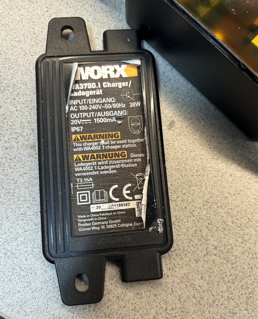

Igen, a 60-ast. Anno itt összeszedtem, hogy hogy játszik a Worx azzal, hogy ugyanazon típusú gépet átcímkéz (persze azóta jöttek ki újak is), add mellé nagyobb akkut+tápot, és kész a nagyobb modell. Viszont nyilván lehet a firmwareben típus alapján töltési korlátozás, sőt, szint biztos. Nem hinném, hogy csak egy nagyobb táp+akku kombóval upgradelni tudsz, de most ez ki fog derülni
_Dumber_ #1513 üzenetére
Nekem M700-am van, ahhoz 1.5A-es jár. A feszültség mindegyiknél megegyezik, ha jól tudom (20V DC).
De itt a tábla is (látszik rajta, hogy nem kíméltem, házfal tövében volt a járdán 4 évig):
Végül amúgy ezt a Mean Well -t rendelem, a LED-esekből vannak jobb ár/érték arányúak, de ezek a PWM-es, constant current-es kimenetek nekem nem tetszenek, maradok a tuti megoldásnál. Ha megjön, majd beszámolok.

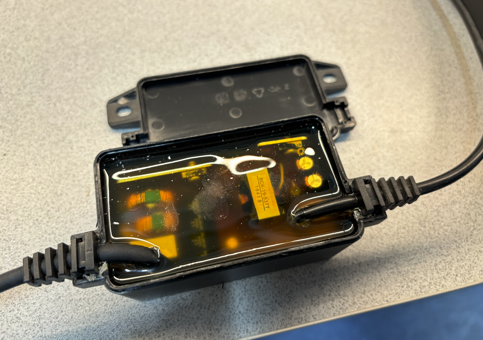

Amúgy a hátlap minimális erőkifejtésre a kezemben maradt, szerintem megette az uv rendesen a ragasztást, az is lehet hogy beázott a kábelek bevezetésénél, mert azok tök könnyen mozognak a trutyiban. Amivel ki van öntve, az nem kemény műgyanta, hanem inkább puha, zselé szerű.
_Dumber_ #1500 üzenetére
Én is ránéztem a Worx csoportra most FB-n, direktben PSU-ra keresve. Enél a hibajelenségnél szinte mindenkinél a táppal volt gond.
Nem hinném egyébként, hogy az sw okozza. Az 1.5A-nek láthatóan a felét sem használja ki a robot+dokkoló. 800mA-nél nagyobb áramot nem láttam rajta, sőt, inkább 500-600mA között volt többnyire. Visszakötve a gyári Worx tápot, 30 sec-en belül letérdel a töltéstől, szóval nem bír ez már ~0.5A-t sem. Szerintem simán csak elöregszenek a melegtől/párától ezek a tápok, megpróbálom majd szétbontani, hátha van benne egy kiszáradt kondi, vagy ilyesmi.
