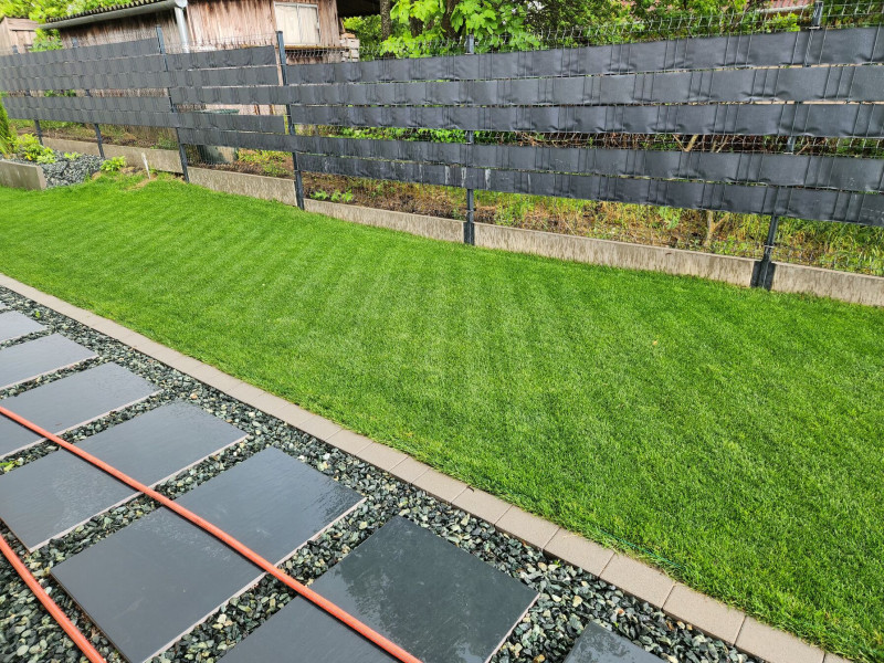

Ilyen lett a Bosch-sal vágva. Nekem tetszik. A random bolyongós Gardena összevissza nyomai mindig zavarták a szemem, rendetlenek voltak.
