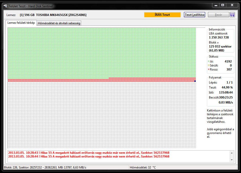

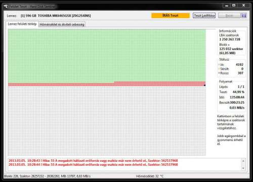

egy toshiba notebook hdd-n elindítottam egy "Felület teszt -> Lemez felületének újrainicializálása" tesztet mert volt rajta 42 hibás szektor. Azóta eltelt több mint 5 nap és még mindig csak itt tart. Most várni kell türelemmel 2-3 hetet akár vagy valami rosszul megy itt? Mit csináljak szerintetek?
Köszi[ Szerkesztve ]
hdsentinel
válasz safifoto #2969 üzenetére
Szia !
Ahogy alul a hibáknál írja, az adott HDD már nem érhető el.
Valószínű a javítás a Windows-nál időtúllépést okozott, ami miatt a rendszer azt leválasztotta.
Ez néha az USB-s csatlakozás (ha az van) miatt történik, esetleg az USB-s ház/adapter túlmelegedése/instabilitása miatt.Ilyenkor sajnos a tesztet érdemes leállítani, újracsatlakoztatni és a tesztet újraindítani az első hibát jelző (vörös színű) blokktól.

üdv mindenkinek -
safifoto
válasz hdsentinel #2971 üzenetére
szia,
másodszorra lefutott a teszt, ( kb onnan folytattam ahol az első hiba jelentkezett bár ez szerintem nem szektorhiba volt hanem mert megszakadt az usb kommunikáció) érdekes módon nem talált hibát, de a kondició annak ellenére 43% maradt. és 42 szektorhiba tartalék területen. A hdd kapacitásából meg eltünt kb 40gb.
A Lemez felületének újrainicializálása után nem kellett volna 100%-ra felmennie? Most futtassam le az egészet még egyszer, nem értem miért nem talált hibát.
Bocs ha butaságokat kérdezek, ehhez nem nagyon értek. Ez egy acerből kiszerelt Toshiba hdd ami ugyan még garis de nem hinném hogy így ezt elfogadnák.

hdsentinel
válasz safifoto #2974 üzenetére
> és 42 szektorhiba tartalék területenEz egyáltalán nem érdekes, sőt, teljesen normális jelenség.
A merevlemez hibákat kizárta, az eredeti hibás szektorokat már nem használja, helyettük a tartalék terület kerül írásra/olvasásra. Ezért ideális esetben a felület teszt már nem mutat hibát.A lényeg, hogy a hibás terület nagysága ne növekedjen, azaz hosszabb használat során se szülessenek új hibás szektorok, melyek a naplóba feljegyzésre kerülnének és a kondíciót is tovább csökkentenék.
Érdekesen hangzik. A tartalék terület teljesen elkülönítve működik, azaz a fentiek semmilyen módon nem csökkenthetik a kapacitást.
Ha tudsz a Riport menü -> Teszt riport küldése a fejlesztőnek opcióval riportot küldeni, ellenőrizhető, hogy mi a helyzet, bár szerintem arról lehet szó, hogy a Windows és a Hard Disk Sentinel 2 hatványaival adja meg a kapacitást, így egy megabájt = 1048576 bájt, míg a gyártók 1000000 bájtot számolnak, így lehet a kijelzett kapacitás kisebb, mint ami a HDD-re van írva.
Természetesen nem. A Lemez felületének újrainicializálása javítja a merevlemez állapotát és használhatóságát azáltal, hogy stabilizálja a szektorokat és rákényszeríti a merevlemezt, hogy a valódi hibásakat zárja ki a további használatból, ahogy meg is történt. De a hiba-számlálókat, amik a valaha előforduló problémákat számolják, nem lehet törölni.
Viszont a Hard Disk Sentinel programban lehet nullázni ezeket a hiba-számlálókat az Eltolás mezők segítségével. Erről bővebb információ (angolul): How to repair hard disk drive? How to eliminate displayed hard disk problems?
Mivel már nincsenek a hibás részek használatban, jó eséllyel az ismételt teszt sem fog hibát találni, de a biztonság kedvéért nem árt többször végigmenni.
Bővebb információk:
- a szöveges értékelés melletti "?"-re kattintva
- http://www.hdsentinel.hu/faq.php#badsectors> még garis de nem hinném hogy így ezt elfogadnák.
Nem, ahogy a program is írja a szöveges értékelésben. Mivel a hibák száma még nem érte el a gyártó által szabott hiba-határt, a szervíz simán megformázná és visszaadná, hogy hibátlan - mivel jelenleg a felület valóban az is, ahogy a teszt is megerősítette. A kérdés, hogy fog-e romlani és mikor.
Jelenleg gond nélkül használható, sőt, lehet, hogy még évekig elmegy, a fenti módszerrel akár 100%-ra visszaállítható az állapota. Személy szerint folyamatos felügyelet mellett (állandó Hard Disk Sentinel futás) merném használni és ha az állapot elkezd romlani (akár csak 1%-ot is), akkor mentenék róla mindent.Hard Disk Sentinel - Merevlemez ellenőrzés és meghibásodás megelőzés - www.hdsentinel.hu

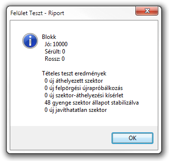

van egy vinyóm, volt rajta 48 gyenge szektor, lefuttattam a regenerációs írási tesztet, azt írta, hogy kijavította mindet, a lemez állapota ismét 100%.
ez akkor így is marad, a lemez innentől hibátlan, és nem lesznek ismét rosszak az eddigi gyenge szektorok?

hdsentinel
válasz masteryoda #2984 üzenetére
> Kondíció először 81%, majd az előbb már csak 75%
Igen, ez várható, sőt, ha az állapot nem stabil, további csökkenés is lehetséges, ahogy további hibák kerülnek felszínre.
> A lemez felületén található 10 gyenge szektor, mely(ek) későbbi használat
> során áthelyezésre kerülhet(nek).Igen, ezekkel van a gond: amikor ilyen szektor kerül olvasásra, azzal az op.rendszer nem tud mit kezdni. Esetleg chkdsk-et indít, ami nem javítja csak elkeni a problémákat.
Ezek a Lemez menü -> Felület teszt -> Lemez felületének újrainicializálása teszttel általában gond nélkül, maradéktalanul javíthatóak. Részletesen (angol nyelven): What is a weak sector? How to repair weak sectors?> 2102 hiba fordult elő adatátvitel során.

A legjobb megoldás gyenge szektorok esetén:
előszőr Lemez -> Felület teszt -> Olvasás teszt, hogy kijöjjön az összes ilyen hiba. Érdemes elmenteni a felületi térképet a teszt lefutása után a jobb felső sarokban lévő kis lemez gombbal.
majd Lemez -> Felület teszt -> Lemez felületének újrainicializálása, ami javítja a problémákat, a kondíciót is visszahozza (hacsak nincs más gond), ahogy láthattad is.
és ha ismét gond adódna, azaz gyenge szektor(ok) ismét megjelennek, akkor egy ismételt Lemez -> Felület teszt -> Olvasás teszt megmutatja, hogy a kérdéses hibák hol vannak, ugyanott, ahol korábban (ez esetben valószínű a HDD romlása) míg ha máshol, véletlenszerű területeken, akkor gyanúsabb a környezettel kapcsolatos gond.
