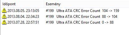

betyarr
Impressa
betyarr #3395 üzenetére
Lehet segítene ha feltennéd a BSOD-t. a Kód alapján el lehet indulni. ( persze csak akkor, hakékhalálozik a géped ) Vagy a memória modulokat külön-külön kipróbálod felváltva, minkét slotban. Lehet vidkari hiba is, vagy az egészet az alaplapod okozza, amit már fentebb is említettek. Nem egy kellemes időtöltés. A HDS nem szokott hibázni, inkább a controller az, ami esetleg sérülhetett, nem tud megfelelő információt szolgáltatni a lemez állapotáról.
liksoft
betyarr
FollowTheORI #3389 üzenetére
csak ennyi?
ezt nem lesz egyszerű ellenőrizni...
betyarr
üdv!
kicseréltem a sata kábelt,de EZ a hiba még mindig fennáll.nem sokkal a kábel csere után megint jött egy ilyen hiba.
mi a nyavaja lehet ez? -

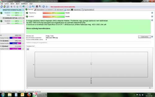

hdsentinel
teniszlabda #3379 üzenetére
Időközben megoldódott a dolog, de beírom ide is, hátha másnak is hasznos:
Elég régi program-változat (3.20) volt használatban, ami még az SSD megjelenése előtt került kiadásra.
Ez (és még jónéhány) SSD megtévesztheti a korábban megjelent programokat, mivel időszakosan úgy mutatnak bizonyos értékeket, mintha valóban hibás lenne az eszköz.
A legfrissebb program-verzióra frissítés után máris megoldódott a gond. -

InfiniteReality #3376 üzenetére
a ACHI frissítésre azt írta, hogy a driver a legfrissebb a hardverhez...
InfiniteReality
teniszlabda #3374 üzenetére
Szerintem az AHCI driverrel lesz a gond. Túl régi, vagy a HDS túl régi a driverhez. Frissítsd az AHCI drivert is meg a HDS-t is.

teniszlabda
Szia! A kérdésem az lenne, hogy az év elején vásárolt és használt 120GB Kingstone SSD eddig 100% teljesítmény és 100%-os kondícióval működött. Win7 újra lett telepítve és utána 100% a teljesítmény ÉS 0% a kondíció! Ez mivel magyarázható ill. orvosolható ? Szerintem nem SSD hiba- mert egy telepítás után nem romolhatna le ennyire...(?) riportot most küldtem el sales@teniszlabda.hu- ról üdv. Zoli

hdsentinel
betyarr #3360 üzenetére
Valószínű az adatkábellel vagy csatlakozással lehet probléma.
Emiatt növekszik a hiba-számláló és ez okozhat lassulást is persze.
Érdemes lenne egy másik adatkábelt megpróbálni.
Bővebben: Hard disk case: communication errors -

betyarr
üdv!
az ssd-m teljesítménye a hd sentinel szerint rövid időn belül 2%-ot esett.ez mitől lehet?aggódjak?
hdsentinel
Valószínű hibás állapot-információkat kapott a program a merevlemeztől.
Ez bizonyos esetekben (pl. bizonyos vezérlőprogram (driver) verzióknál, de persze eszközhiba esetén is) előfordulhat.
Számos különböző szűrőt tartalmaz a Hard Disk Sentinel, hogy ilyen ne történjen meg, de néha ha az állapot valósnak tűnik, a program természetesen megjeleníti azt. Ilyenkor általában igen, akövetkező felismeréskor máris eltűnik a hibás állapot.
Tudnál a Riport -> Teszt riport küldése a fejlesztőnek opcióval állapotot küldeni?
A legjobb lenne akár több is, pl. most (amikor minden OK), ill. ha esetleg hasonlót tapasztalnál.
Ezek segítenek a hasonló helyzetek elkerülésében, a téves / hibás állapot kiszűrésében. -

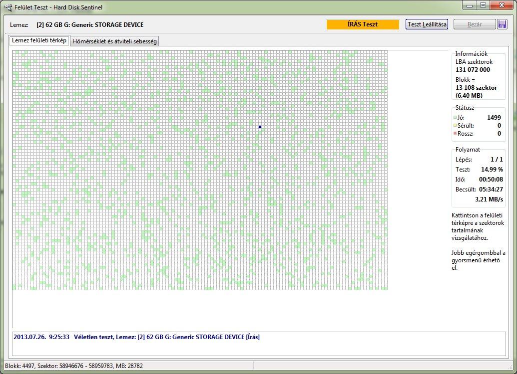

rgeorge

rgeorge
hdsentinel #3333 üzenetére
Igen, úgy tűnik, de a távoli asztal csak a háttérben fut, a Sentinelt természetesen a fő gépen indítom.
rgeorge
hdsentinel #3330 üzenetére
Újraindítottam a notebookot, most jól menti a képet. Elég megbízható a laptop, nem is ment sok minden, így újra elindítottam egy-két dolgot. Egy távoli asztal kapcsolat kiépülése után máris rossz képeket mentett a Sentinel a lemez gombbal, az Alt-PrtSc jól ment. Windows 7 Professional x64.
rgeorge
hdsentinel #3328 üzenetére
De nem csukom le. Látszik a Sentinel főablaka, a tesztablak is, rákattintok a lemezgombra, és nem azt menti, amit kell.
rgeorge
hdsentinel #3326 üzenetére
De pont nem azt menti, hanem a tesztablak alatti ablak képét, pl. a desktop-ot.
rgeorge
hdsentinel #3323 üzenetére
hdsentinel
rgeorge #3322 üzenetére
Köszönöm a riportot !
Írástesztet indítottál?
Ahogy írtad, az olvasás teszt nem fog hibát jelezni, mivel a felület "olvasható", legalábbis a vezérlő hiba nélkül ad vissza (gondolom üres) blokkokat, ha már fizikailag nem elérhető szektorok vannak címezve.A teszt futása alatt a jobb felső sarokban található kis lemez ikonnal menthető az aktuális kép (vagy a teljesítmény oldalról a grafikon), ezt át lehet küldeni e-mail-ben az info@hdsentinel.com címre, segíthet.
Köszönöm! -

hdsentinel
jozsi252 #3312 üzenetére
Szia !
Ez teljesen normális jelenség memóriakártya (és számos pendrive) esetén.
A kártyán belül nagyobb adatmennyiség (pl. teljes felület) írásakor az írás gyorsítótárazásra kerül, majd rövid idő múlva egyben történik meg. Ilyenkor úgy tűnik, hogy a kártya gyors, majd 1-1 blokk lényegesen lassabb (nagyon sötét zöld blokk a felületi térképen), amikor is a teljes írás válójában lezajlik.
Ez nem jelent gondot, nincs ok aggodalomra. A lényeg, hogy a teszt végén látható, hogy nincs hibás, sérült blokk, a teljes felület hibátlan. Most egy Lemez -> Olvasás teszt valószínűleg nem mutatna lassabb (ennyire sötét zöld) blokkokat, sőt, számos esetben az írásteszt után a kártya lassabb teljesítménye javult, ismét úgy dolgozott, mint újkorában.
jozsi252
Csináltam a HD Sentinellel egy írás tesztet egy micro SD kártyán. És a lemezfelületi térképnél vannak olyan négyzetek amiknek másabb a színe mint amilyennek lennie kellene. Sötétzöldebb jóval. Odaviszem az egeret, majd az ablakba alul azt írja ki hogy 1.3 MB/s, illetve 2.3 MB/s. Ez azt jelenti hogy az adott szektort csak 1.3 MB/s-el tudja írni.
Tehát van rá esély hogy hamarosan lesznek rajta hibás szektorok? Amúgy a végén azt írja ki hogy Jó Blokk 10 000 - Sérült: 0 - Rossz: 0
Köszönöm

hdsentinel
E-mail-ben küldtem választ egy hasonló helyzetben, akkor lehet, hogy ugyanerről van szó. Bemásolom ide is, kicsit kiegészítve, másnak is hasznos lehet:
Köszönöm a kérdést !
Elnézést, ha a kiírt felirat félreértést vagy problémát okozott. Biztosíthatom, hogy nincs különösebb probléma, sem pedig "rejtett" hiba üzenet. Ez a sor tájékoztató jellegű, nem jelent hibát.
Általánosságban az SSD használata esetén teljesen normális jelenség, hogy az állapot lassan, de biztosan, folyamatosan csökken. Az SSD-ben (pontosabban a flash alapú tárolóban) használt memóriacellák csak korlátozott mennyiségű írási ciklust képesek elviselni. Így minden írási művelet folyamatosan "rontja" az állapotot.
Ezért normális használat esetén, ha más jellegű probléma nem található, a Hard Disk Sentinel jelzi a csökkenő kondíciót és hivatkozik az állapotot általánosságban meghatározó értékre, mint például jelenleg az "SSD Life Left" értékre.
Ennek az értéknek jelenlegi értéke, változása a S.M.A.R.T. oldalon ellenőrizhető. Fontos, hogy ezt nem a Hard Disk Sentinel számítja ki, a gyártó által meghatározott módon kerül meghatározásra az SSD működése, írt adatmennyiség és egyéb paraméterek alapján.
A kiírt üzenet kizárólag azért jelenik meg, mert nélküle még furcsább lehet, hogy az SSD állapota hibátlan - de mégis esetleg a kondíció "csak" 99% vagy alacsonyabb, (ami teljesen normális) és a felhasználók számára furcsa lehet, hogy mi az oka a nem 100%-os kondíciónak.
Esetleg érdemes használni a Riport menü -> Teszt riport küldése a fejlesztőnek opciót, így a jelenlegi állapot ellenőrizhető és pontosan látom, mi a helyzet. Valamint ha esetleg változás állna be az állapotban, egy ismételt Riport menü -> Teszt riport küldése a fejlesztőnek opció segíthet a változás elemzésében.
Jelenleg az állapot tökéletes, még nem történt jelentős mennyiségű írás, de tájékoztat a program, hogy van egy ilyen általános érték, ami (ha nincs más gond) az SSD állapotát döntően meghatározza.
Mivel a legtöbb SSD-nél van ilyen érték, de más-más jellegű, más-más módon működik, a régebbi program-változatok még lehet, hogy nem ismerik fel ezeket ill. ha a gyártó beletett olyan értékeket, amik hibának tűnhetnek, akkor akár téves állapot is megjelenhetett velük. Ezért valóban érdemes újabb SSD-k esetén minden a legújabb program-verziót használni, ez adja a legpontosabb eredményt.

Poiro7
rgeorge #3303 üzenetére
Rendben köszönöm a válaszokat, de mivel eddig nem használtam SSD-t a kiírást miszerint
A kondíciót a következő SSD-specifikus S.M.A.R.T. attribútum(ok) értéke határozza meg: #231 SSD Life Left
én hibaüzenetként értelmeztem
