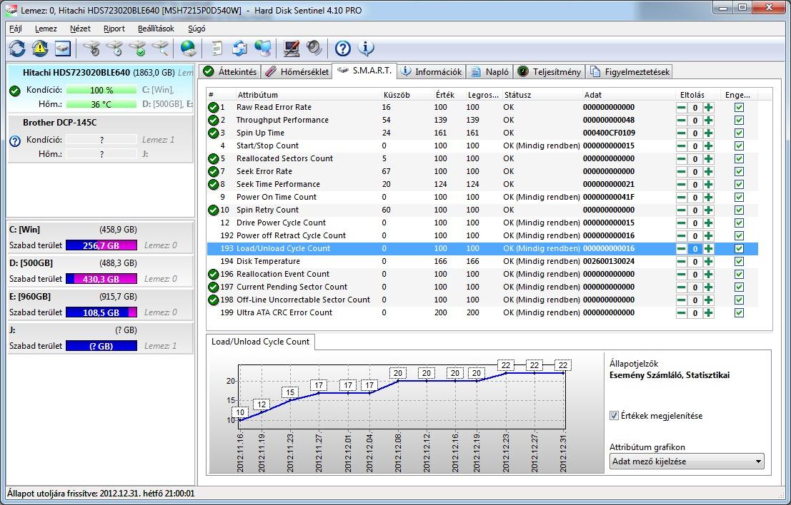

Hátha olvassák ezt a fórumot akik merevlemezt keresnek így megosztom az én merevlemezem parkolásainak a számát
TOSHIBA DT01ACA200
1055óra üzemidő után 22db parkolás -
