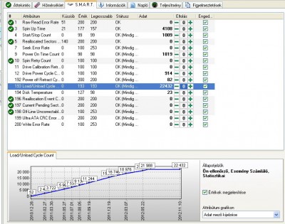

én meg vigyáztam, h ne terheljem a folytonos timeshift-tel, de az talán fele ilyen káros...
vagy a fene se tudja mi a jóki lehet vajon kapcsolni ezt a csapkodást?
King Unique
CoolBoy323 #1495 üzenetére
Ej ha....
,ezek szerint elég gyakorta kicsapja,akkor ennél is vsz x sec-re lehet állítva,nem percekre...

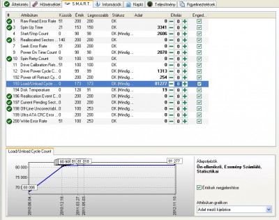

Akkor ez is hasonló,mint régi Toshiba az Iomega 2,5"-ben, 19 nap, 3 óra (fél éves sincs)
WD My Passport 1 TB (WD10TPVT belső), 75 nap,19 óra (2 éves)
Régi 250-es My Passport , 86 nap,14 óra (4 éves, egy ideje csak áll,nem nyúzom):Látszik régebbi kék scorpió (WD2500BPVT) ,mintha alapból többet parkolna,mint újabbak,de nincs vele semmi gond,100/100
,sőt mintha 1 TB WD kevesebbet csapkodná,mint MK..Toshiba,v a tiedben lévő MQ...,szal nem kell szidni annyira,lehet végén még új WD-t veszek,+ újabb wdidle3 progival még lehet ki is lőhető.

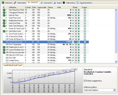

Csináltam egy videót gyorsba, rajta van az is hogy hol gyártották, meg hallatszik a kattogás is. Meg az is hogy miután felnyomom a pma-t, megszűnik: [link]
Mindenesetre szerintem elég szégyen az hogy különböző gyárból különböző winyók jönnek ki. És most nem arra gondolok hogy más alkatrészekből vannak, hanem hogy máshogyan működnek...
Aqua-ban vettem egyébként. -
Patice
Wind-Storm #1466 üzenetére
Pool_
A kattogás az sajnos tényleg kattogás, és mint írtam a load count növekedett is ezerrel. És mivel az apm növelése után abbamaradt, számomra egyértelmű hogy ez biza a fejparkolás kattogása.
Igazából kár is okokat keresni, nekem aztán mindegy hogy mitől kattog ha kattog, hiszen azért cseréltem le a wd-t hogy ne kattogjon. Mégis ugyanúgy kattog, ha nem jobban. -

Az tényleg érdekes akkor, de ettől még létező a probléma, legalábbis ennél a kettőnél amit én vettem biztosan.
És mivel az APM emelése megoldja, még az sem lehet hogy más zajt hallok ki, vagy hogy hibás lenne mindkettő.
HD Sentinelben is pár perc használat után már százas nagyságrendű volt a Load/Unload Cycle Count, szóval biztos hogy ez a zaj forrása.
Elképzelhető gondolom hogy a régebbi szériákban ezt még nem így csinálták, ebben meg amit én vettem (már) igen. -

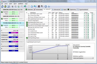

A fórumot olvasgatva arra az elhatározásra jutottam hogy egy 2.5-ös 1TB-os toshiba winyót (MQ01ABD100) fogok vásárolni a HTPC-mbe a kinézett wd blue helyett, mert előtte is volt egy 500GB-os wd blue winyóm ami kattogott mint a bolond állandóan, és szét idegelt.
Beraktam a toshiba winyót, és ugyanúgy kattog mint a WD kattogott előtte. (na jó, más hangszínen, de talán még sűrűbben is). Bár le tudtam tiltani az APM feltolásával a kattogást, de ehhez is minden indításnál egy programot kell elindítani ami átállítja ugye. Tehát ha valaki azért venne toshiba 2.5-ös winyót mert itt azt olvasta hogy az nem kattog egyáltalán (mint én), az inkább ne tegye mert csalódni fog (mint én). Nem tudom ezek után melyik márkát érdemes választani 2.5-ös vinyónál hogy ne legyen ilyen probléma, mert úgy látszik ez a standard már...
Ja és még annyit hogy akkor is kattog APM állítása nélkül ha éppen erősen használatban van (értsd: másolok róla folyamatosan), szóval itt még üresjárati parkolásról sincs szó.. -

Új Toshiba vinyó oldalán MTTF-re 600,000 van megadva,ami elég soknak tűnik elsőre,kiszámoltam ha 24/7-ben hajtanám 9,7 évet bírna ki,de mivel ennek felét se nyúznám,jóval tovább bírna elvileg...,gyakorlatilag meg ...

Szal akkor fejparkolásnál,pl. 2,5" Scorpio Blue nemcsak fejet rakja félre,henem forgás is leáll,majd újraindul
,az komoly...

Azért az az 5267 se kevés. Ez is bizonyítja, hogy parkolgat, legfeljebb nem hallod.

Kíváncsiság képen megnéztem, hogy a harmadik ilyen vinyóm, amit a médialejátszómba vettem mit mutat:
Ez még talán okés, de érdekes, hogy ugyan ez a vinyó, ugyan abból a szériából nem kattog a médialejátszómban. Bár igaz, hogy filmezés közben vagy folyamatosan arról megy az adat, így esélytelen, hogy parkoljon a fej, vagy ha éppen nem arról megy, akkor a lejátszó le is állítja.
Az SSD-m a legfrissebb firmware-rel jött, azóta sem jött ki rá újabb. Most ellenőriztem a saját programjával.
HD Sentinel amúgy érdekes jelentést ír:"A mozgó alkatrész nélküli meghajtó (SSD) állapota hibátlan. Problémás vagy gyenge szektorok nem találhatóak. Az SSD TRIM funkciója támogatott de inaktív. Javasolt az operációs rendszer, lemezvezérlő vagy annak illesztőprogramjának frissítése az optimális teljesítmény eléréséhez. A kondíciót a következő SSD-specifikus S.M.A.R.T. attribútum(ok) értéke határozza meg: #177 Wear Leveling Count"
Az említett paraméter az elmúlt öt napban nem változott (32) előtte (2012.11.01-én) 24 volt.
Ellenőriztem a TRIM funkciót a gépemben. A Win7 küldi az SSD-nek az infót, nem tudom hol akadhat el a dolog, vagy tényleg el is akad és nem a HD Sentinel írja ki rosszul.

4 nap alatt 2500-zal nőtt... ez azért elég „szép˝ ütem!
A torrentezős is szépen gyűjtöget, ugyanennyi idő alatt 266-ot csinált.
Utóbbi nálam körülbelül egy fél évre való ki- bekapcsolgatás adag.Nekem amúgy 00HXZT1 van a típus után, a tied újabb lehet.
Az SSD-den amúgy mikori firmware van, frissítetted? Mert nekem a gyárival szórakozott annó. -
